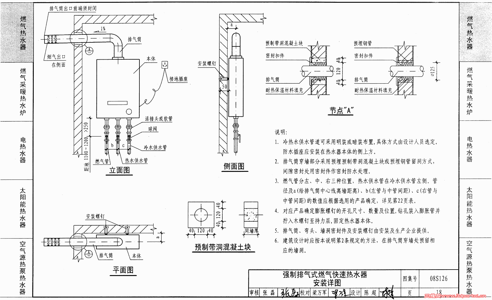

能否将此图片转为CAD图形,有急用,不想画!, M0 F5 v8 `9 x- }+ Z

想转成一模一样的就别想了,就这么个简单东西还是自己画吧……

3 @8 f0 j) n& R2 N6 Z; J7 I5 |不用一模一样的,转完我还得修改一些东西,明天就要用,没办法只有自己画了

额。。。楼主真有想法。还是自己画吧!
发表于 2016-6-19 21:50:23 | 显示全部楼层 来自: 中国天津
PDF和图片转成CAD后就是简单的线条,而且长度也不是标注的长度了!
发表于 2016-6-28 13:37:02 | 显示全部楼层 来自: 中国浙江宁波
感觉没有尺寸,不好把握比例的话,图片调入Auto CAD里面,描出图形,再根据图库缩放比例适当就行。
