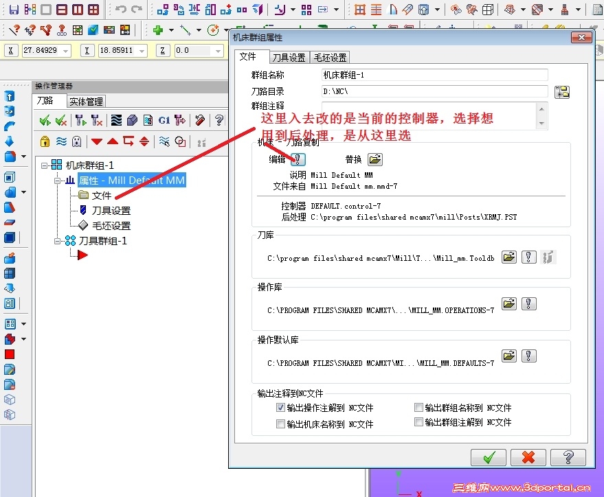

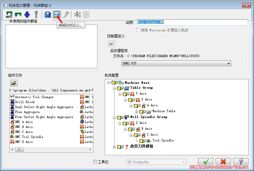

" L$ q7 {3 G2 \, H自定义控制器   圆弧  更改了以R编程   以后  保存 提示再保存个文件,我也保存了。怎么调出使用那个另外保存的文件呢。不调出那个文件  出来的  还是 没有R  还是 I  J
发表于 2015-8-22 11:39:50 | 显示全部楼层 来自: 中国四川成都
好像要在机床定义管理去改,改好保存后会提示覆盖之前的文件才有效的

) }8 y6 X8 X; n- S你改的是默认控制器.当前工作中的控制器,我记得是不会发生变化的。你可以选下另有的后处理后,再选回你想要的后处理就OK了。这是最快的方法。当然,你也可以再改一次当前工作中的控制器。" A  x0 Z8 `( B7 \* W

 楼主| 发表于 2015-8-22 19:49:29 | 显示全部楼层 来自: 中国福建南平
呵呵仙 发表于 2015-8-22 11:549 o) o6 }0 l. G. Z2 A/ N
你改的是默认控制器.当前工作中的控制器,我记得是不会发生变化的。你可以选下另有的后处理后,再选回你想要 ...
8 c  V& I; Q! m! U7 ]9 P
从修改当前那里进去   那个 是当前的 文件?怎么进去修改?
