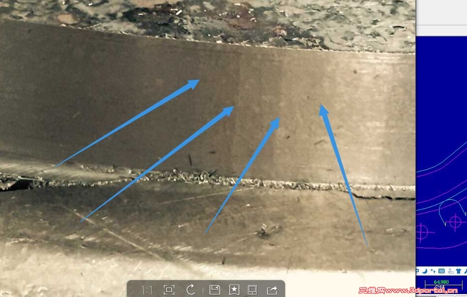

[已解决] 大神 怎么会有这样的棱条呢?
发表于 2015-8-22 15:30:40 | 显示全部楼层 |阅读模式 来自: 中国福建南平

发表于 2015-8-22 17:14:06 | 显示全部楼层 来自: 中国山东日照
走G02G03圆弧应该没有棱
发表于 2015-8-22 20:37:45 | 显示全部楼层 来自: 中国浙江杭州
这个是应该凸轮的作图有问题

什么原因啊?你是怎么解决的?公差???
 楼主| 发表于 2015-8-24 15:55:24 | 显示全部楼层 来自: 中国福建南平
疯狂的王小贱 发表于 2015-8-24 15:51
3 s3 ~; }! w  u  q! ]8 b什么原因啊?你是怎么解决的?公差???
# z+ b) v% |2 @, ~0 I* k走圆弧  然后 四周打断
发表于 2015-8-24 16:32:21 | 显示全部楼层 来自: 中国广东东莞
设计联盟 发表于 2015-8-24 15:55: ?; ]. a& C8 Z. A
走圆弧  然后 四周打断

机床是用G61切削模式了吧,用G64切削模式试下

床机控制面板上有显示一大堆G代码的。如G0 G1  G17 G40 G49 G80 G90 G61 G54等等。有G61会没G64。有G64就会没G61。G64连续切削.跑圆的东西很顺滑。用G61就会精准减速或停止,就是跑跑停停很利害的切削方式。

如果没开圆弧过滤,也会造成这种现象。

应该不会吧.细R和直线转角(没R过滤的刀路).你F快.它依然是会自己减速的.如它不减速.你编程也可以搞到让它减速的.8 L: U" W, i: F5 k+ d$ g( K5 O5 ~: O
G61是刀具在程序段的终点减速执行到位检查,然后才执行下一个程序段.
* t. I4 u1 h3 W; D( lG64是刀具在程序段的终点不减速而执行下一个程序段.
发表于 2015-8-25 08:00:36 | 显示全部楼层 来自: 中国广东东莞
, C/ x. i5 x' d" q" S
丨猪猪乐园丨 发表于 2015-8-24 20:363 I8 v3 F) z- U7 |
如果没开圆弧过滤,也会造成这种现象。
, N9 h* m" t" B6 ~9 s
可能是你的点线(刀路两点间)太大了。(公差大,造成了直线刀路的太长,出来的效果就是多边形了)

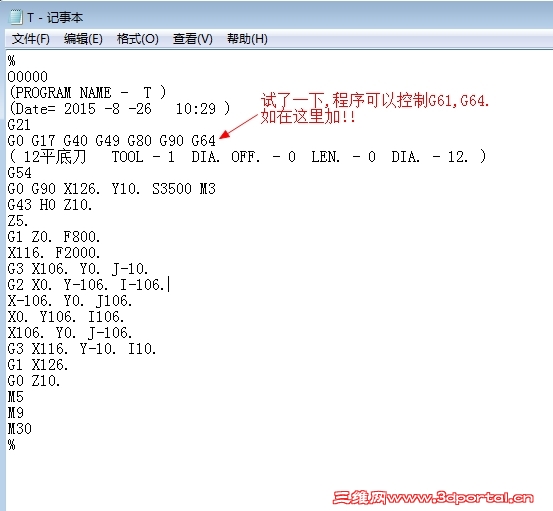

发表于 2015-8-26 10:24:53 | 显示全部楼层 来自: 中国广东东莞
设计联盟 发表于 2015-8-25 11:37
- q3 f0 o- A( M) q1 j) \明白 谢谢,问题是软件里能出来这个吗代码吗?
7 `8 p' ?. U5 ]
不能,不知NC能否达到控制切削模式.$ Q4 H  k$ d3 M7 g  |9 r, `
如果能,改后处理G0 G17 G40 G49 G80 G90后面再加个G64就OK了.
2 ~- S2 h& o- [. i如果不能,就是机床设定的.只能机床改了.
发表于 2015-8-26 11:06:04 | 显示全部楼层 来自: 中国广东东莞
设计联盟 发表于 2015-8-25 11:37& R2 }; X) M& m7 X
8 X- m8 q/ D+ k- C5 W( ? 1.jpg + L2 X: F  Z; K) q9 P
