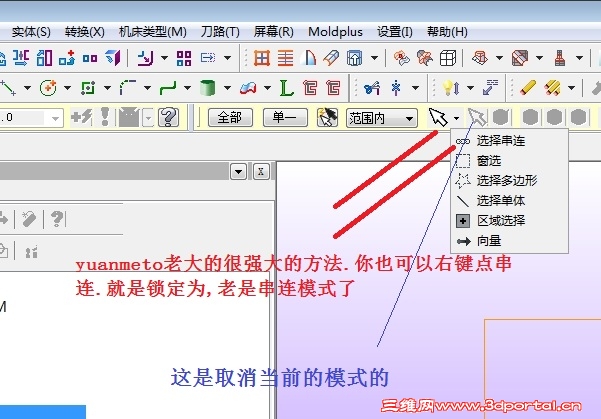

哪们大侠,能告诉我下,X8串连时,总是串连不上,每次要去点一下串连命令才可以/ H% I1 S  P/ ?5 d* _0 _9 @( l
发表于 2015-8-23 00:29:55 | 显示全部楼层 来自: 中国广东东莞
按住键盘的shift 鼠标串连。
发表于 2015-8-23 08:08:55 | 显示全部楼层 来自: 中国广东东莞
1.jpg 6 C+ b4 t2 b4 N" c
 楼主| 发表于 2015-8-23 17:09:48 | 显示全部楼层 来自: 中国广东深圳
# h. ]5 q* Y9 `3 |
非常感谢,老大们,这个方法很有用,谢谢
