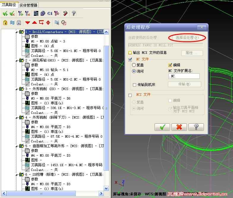

[求助] X版本怎么选择后处理??
发表于 2015-8-24 14:25:56 | 显示全部楼层 |阅读模式 来自: 中国辽宁大连
如图: 1.jpg
' \  @! O0 D3 R6 Y2 E1 }
2 s, |1 S6 e  U2 ^4 p9 ?后处理文件不能选择,怎么更改设置可以选择自己的后处理???0 D; B& ^; {! V2 Z$ A

发表于 2015-8-24 14:40:28 | 显示全部楼层 来自: 中国广东东莞
最好自己创建机床文件配合后处理。或在本版块找对应版本更换后处理补丁。

我还是设置成默认机床属性了,那个后处理以前用过
发表于 2015-8-24 15:56:51 | 显示全部楼层 来自: 中国广东东莞
机床配合后处理,注意:名字要和机床相同名字。只选机床就得了。
