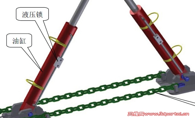

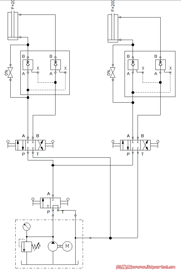

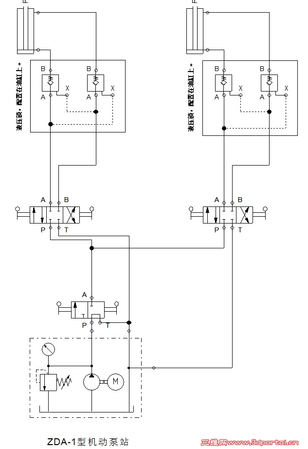

设计了一套液压系统,用汽油机动泵站驱动两个顶升油缸,为安全起见,每个油缸配置了液压锁。如图1。$ ^' I$ |( r/ Z9 z$ y, G
现在用户突然提出需要有应急功能:关闭机动泵站,应急装置可将重物平稳放下。$ F7 T* m, K& T8 X6 U! z' {

哪种方法最好?
发表于 2015-8-24 17:48:17 | 显示全部楼层 来自: 中国上海
电磁球阀加节流孔
9619 + 2 应助
发表于 2015-8-24 19:46:23 | 显示全部楼层 来自: 中国广东东莞
别的问题暂且不谈,设置液压锁的换向阀中位机能,建议采用H或者Y型的,这样锁紧效果为好,如采用O型,液控单向阀控制腔油被闭锁而不能立即使其关闭,只有等换向阀因内泄导致控制腔泄压后,才能完全锁死.

平时开关是关闭的,应急时打开。

repzk031 发表于 2015-8-24 19:46+ F2 F  X3 a& Z' s
别的问题暂且不谈,设置液压锁的换向阀中位机能,建议采用H或者Y型的,这样锁紧效果为好,如采用O型,液控 ...
- w- l+ D  J4 X1 @+ N9 k! e这是个老问题了。% p2 `; o+ i6 `. M; H, E) v
我看工程机械很多使用O型机能的换向阀。8 x+ ~7 ^$ H- O$ Z
这里不仅有关闭迟缓的问题,还有锁紧不可靠的问题。对于要求严格的系统是绝对不能使用O型机能换向阀的。
zls888 + 5 技术讨论
发表于 2015-8-25 16:44:55 | 显示全部楼层 来自: 中国河南安阳
  J- q& E% P) V% k' P; y8 \这个图把两个手动换向阀中位改为Y型机能试一下(如果是O性机能,需要操纵的手柄较多)。4 F, v* h1 }3 O# N+ z
这时主要看上腔的单向阀能不能自动打开。如果在负压下单向阀能可靠地打开就没有问题。但有可能有爬行的问题,如果爬行就意味着不是平稳落下。

发表于 2015-8-25 19:37:03 | 显示全部楼层 来自: 中国四川成都

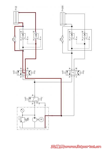

6楼的图中虽然加了手动截止阀来给油缸的无杆腔排油,看似添加了应急下放功能,但是油缸的有杆腔却因没有补油回路而形成负压,会阻碍油缸的回缩。为了解决这个问题,应将两只三位四通手动阀的中位机能改为“J”型,使阀在中位时的A、B、T口互通,这样,当无杆腔从截止阀排油时,有杆腔能经B口从回油管进行补油,从而使油缸顺利回缩。

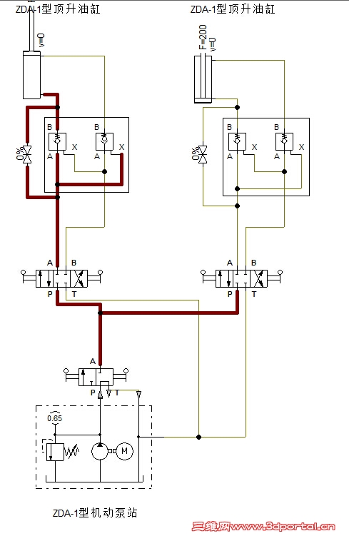

 楼主| 发表于 2015-8-27 08:58:54 | 显示全部楼层 来自: 中国河南郑州
这种情况有杆腔可以补油吗?  L7 U1 Q1 H  c: C" a" a
发表于 2015-8-27 09:45:20 | 显示全部楼层 来自: 中国四川成都
# d/ r3 Z- B2 v3 }0 f1 \+ E
lyzjj 发表于 2015-8-27 08:583 R4 K5 e7 t' U6 `
这种情况有杆腔可以补油吗?
9 U' j7 ?( s  V2 R  K8 ]
在不起动油泵的情况下,无法对油缸有杆腔进行补油,因为无法从油箱中抽取到油液。如果起动了油泵,那就是进油而非补油了。下图能对油缸进行补油。; H7 N1 m6 \7 j8 ?

 楼主| 发表于 2015-10-16 15:23:04 | 显示全部楼层 来自: 中国浙江嘉兴
首先感谢各位的支持与帮助。
 楼主| 发表于 2015-10-16 15:25:44 | 显示全部楼层 来自: 中国河南郑州

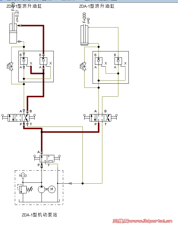

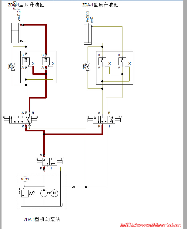

由于是事后补救,用这种方法也解决,实际使用没有问题。
