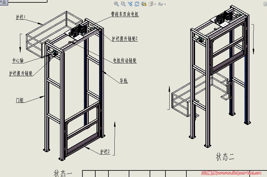

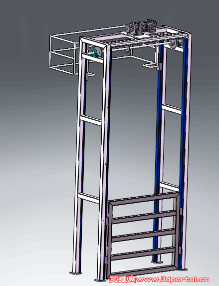

7 m& w3 y& k+ J! ^5 O* S4 x! `2 s我就想做一个两个门来回开关的小动画,研究半天了,还是一窍不通!!有没有大神从最基础的讲解一下,小弟在这儿谢谢了

上传了压缩版的,您帮忙看看,就是个方案框架,谢谢

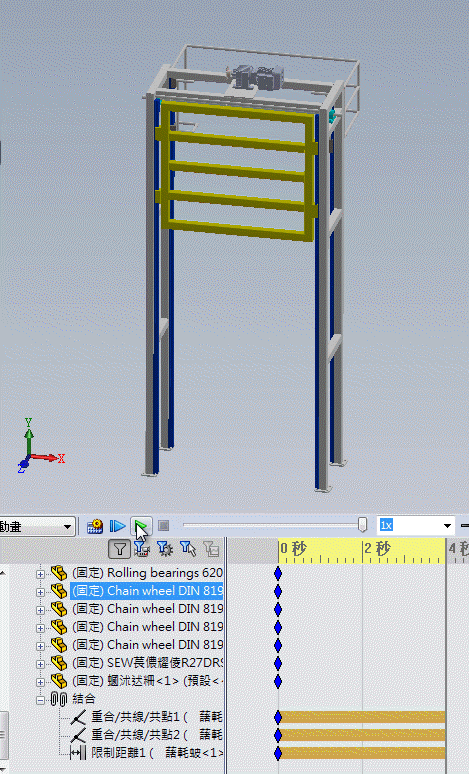

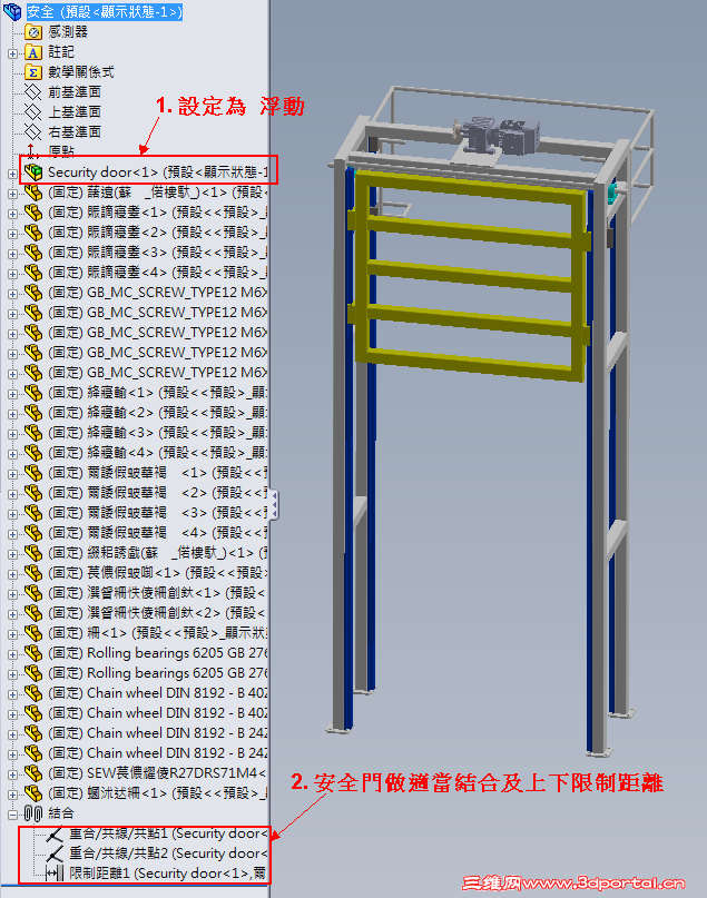

发表于 2015-8-25 13:37:27 | 显示全部楼层 来自: 中国台湾
參考
- T2 O8 \1 q9 A" S capture-7.gif & V4 f7 S; M) p. K2 O  ]
& I/ O3 u) `1 z# C; {/ Q
+ q) |8 ?. `. c8 i4 ^
9 n, D: i+ }9 R/ w* b8 V) f/ U' k  T) S; I- Q9 ^
3 _2 Q: B+ _- W" s
Security door.rar (1.17 MB, 下载次数: 25)

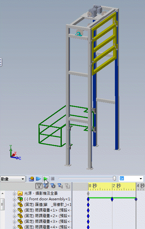

谢谢liang大,经常看见您发的技术帖子。我想做的是一边护栏提升,一边护栏下降,这样一个来回循环的动作,一起做的,好做么?

. H/ F+ ~, d( F8 nliang大,我根据你说的这个限制距离都弄了,还是做不出来动画,用直线马达的时候,前门直接往下跑,达不到我想要的结果!能不能帮忙弄一个图片这样的动作,谢谢了
发表于 2015-8-26 10:08:51 | 显示全部楼层 来自: 中国台湾
同樣道理  n8 D5 p0 R$ w" s  O3 B
# f+ [; u- J: Z+ a
$ H- p! B6 Q4 T- R* b! k; h
