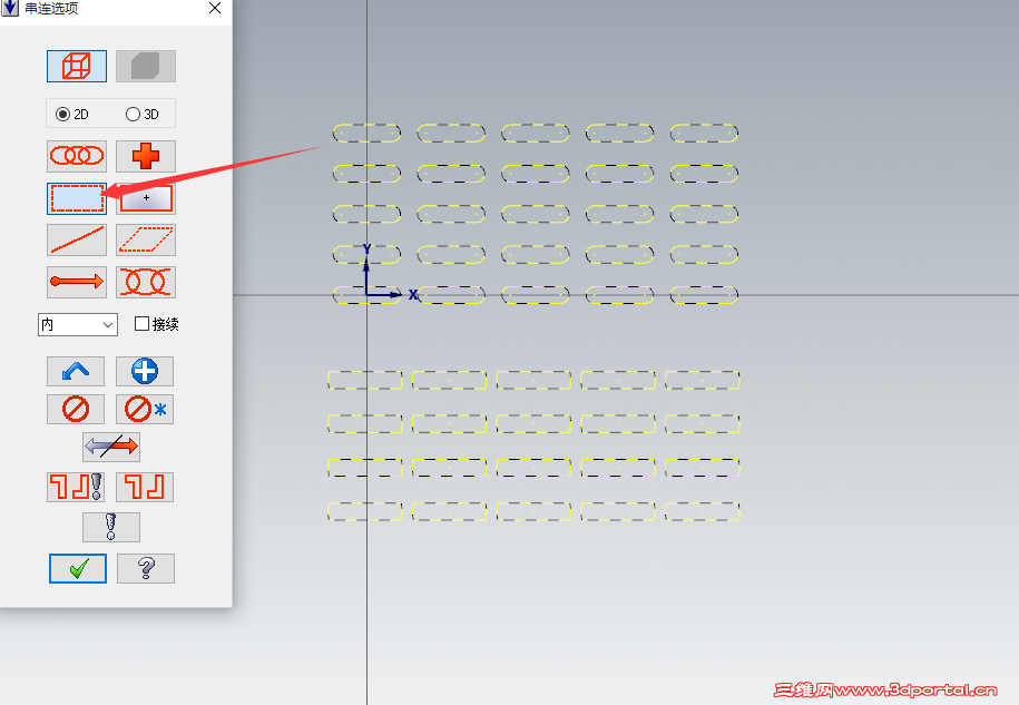

X9在选择相同串联图素的时候,怎么乱七八糟的?, {4 M2 _, A) L
如图:我阵列的腰形槽,选择一个串联后,再点击阵列特征,选择的都是不完整的串联,我确定所有串联都是完整闭合的。5 C, @3 A: @8 k  {' b; c& Z
X6\X7都很好用,X9难道退化了?求指导!

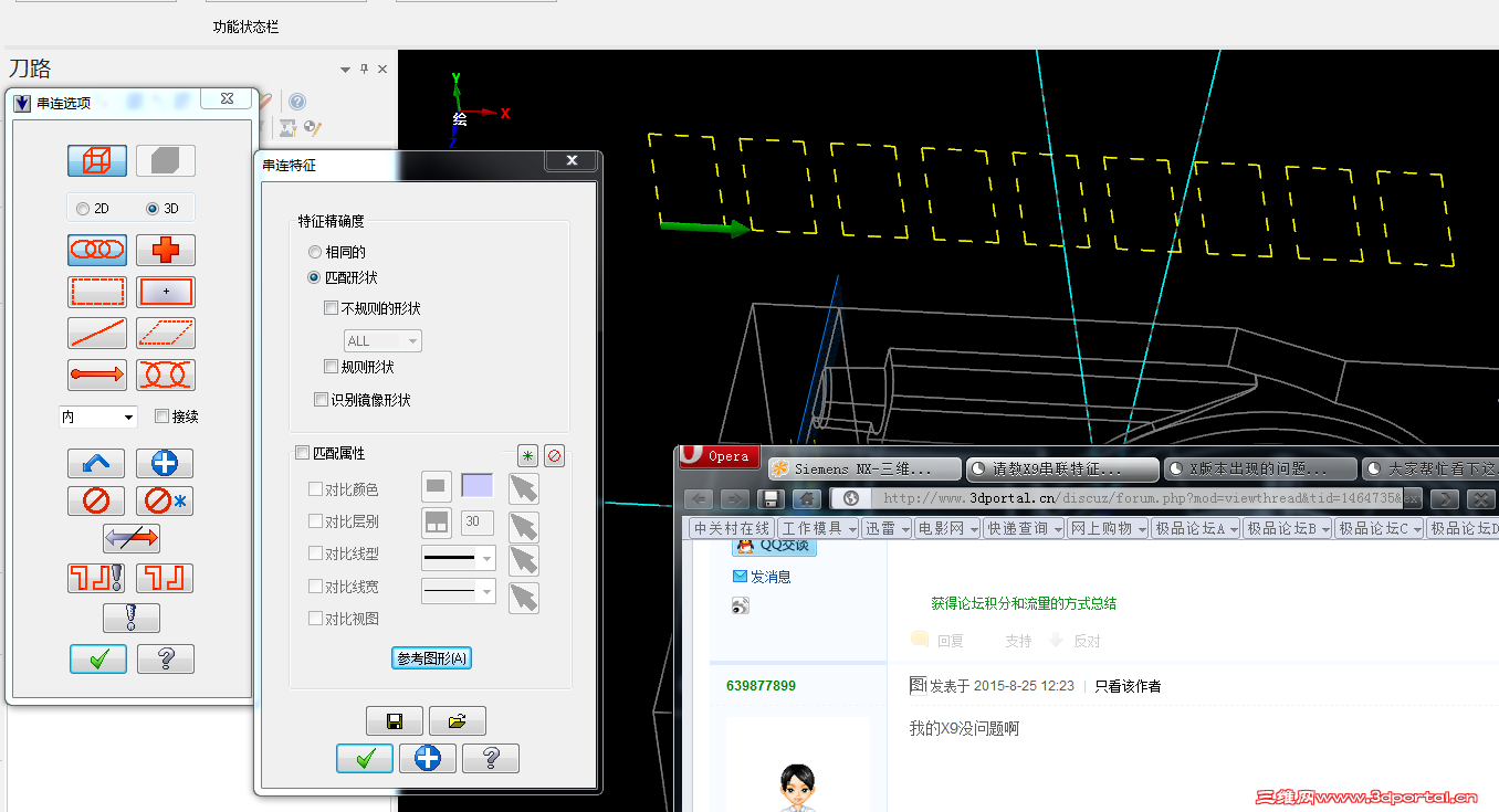

窗选功能我会,我是说“串联特征”功能,感叹号右上边那个,你再试试?

沒有問題的!是你點選順序問題!

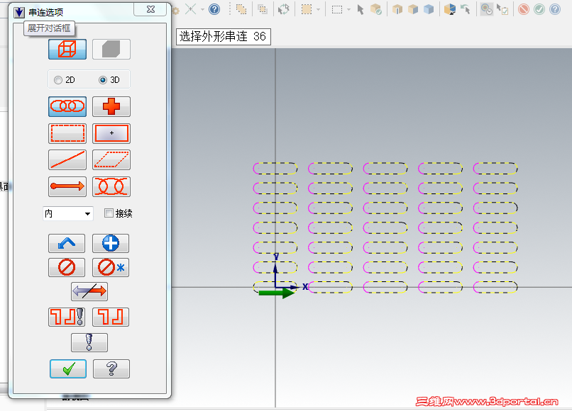

我装了几台电脑都有这问题,感觉这点比X6退化了
发表于 2015-9-16 18:57:19 | 显示全部楼层 来自: 中国上海
我也碰到了,数控车模块的那个串联不能用,选上不练,取消就选不上了,换nc模块又可以,总的感觉不稳定

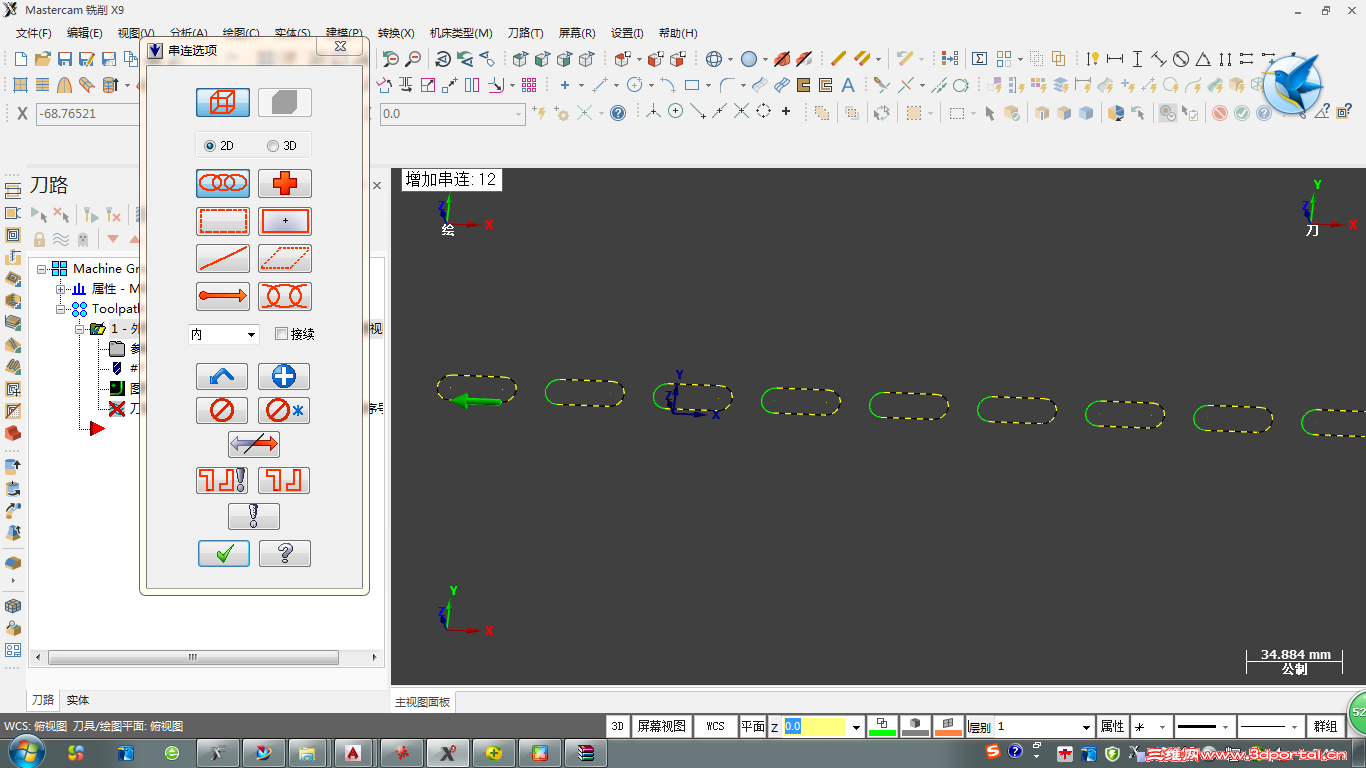

你再画点别的东西。。。也会一起被选择。。软件有BUG
发表于 2015-9-17 16:55:15 | 显示全部楼层 来自: 中国广东东莞
我的问题和楼主的一模一样。。。。。 如果在4个尖点倒点小R角,在串联的时候选那小R角。就可以全部选择。

这个是版本的问题,你要安装的补丁升级包就能解决问题了。
