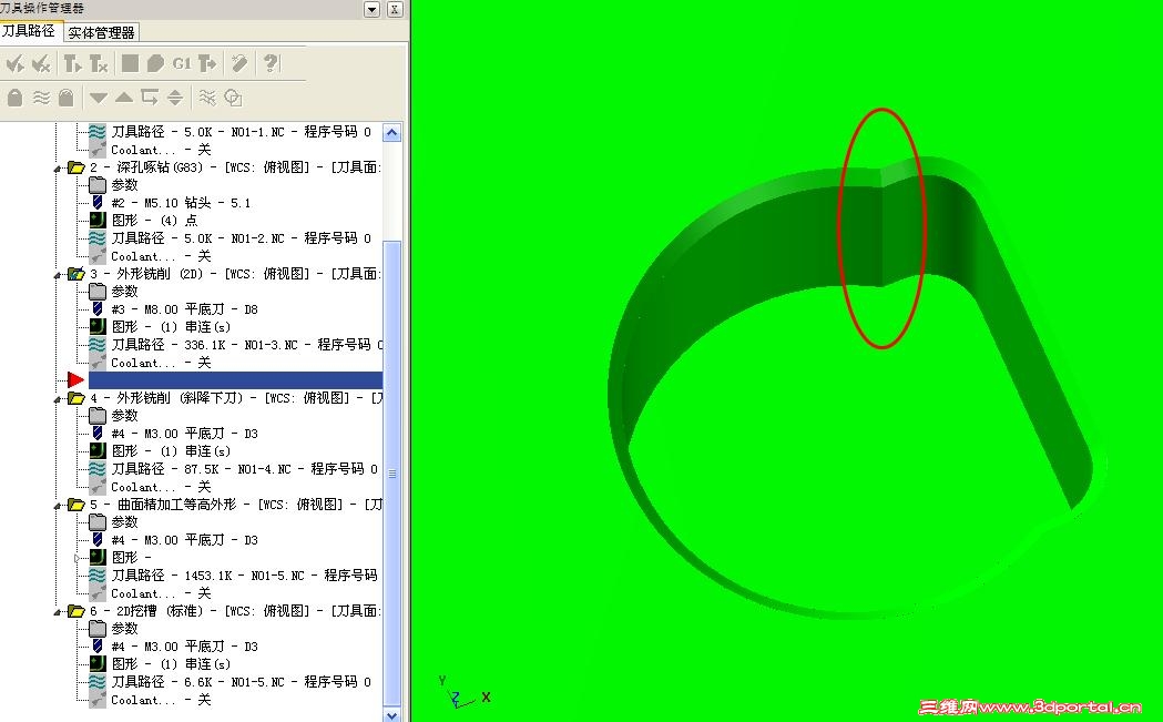

) A5 O; j# J7 \/ B" ]在加工外尖角的时候,感觉像是过切了,又貌似是圆弧过度了一样,MC9.1就不会这样,求答案~~~
4 y/ e" J$ C3 k, A' s% r+ C' L: L% e  z# |! G7 b7 B% x3 ~8 C
1.jpg / s* a5 y' b& E# }7 [9 v: Z
3 Z- K0 F' i) d8 E: P$ k4 v
: e+ H% G. O% l4 X! v. K
1 [8 g2 e8 [5 y+ U( ~ NO1.zip (406 KB, 下载次数: 36)
 楼主| 发表于 2015-8-25 10:53:25 | 显示全部楼层 来自: 中国辽宁大连
至少有两次都发现这个问题,一次是铝材,一次是模具钢,都是走这样的尖角,然后感觉变成R角了一样,是不是后处理的问题??

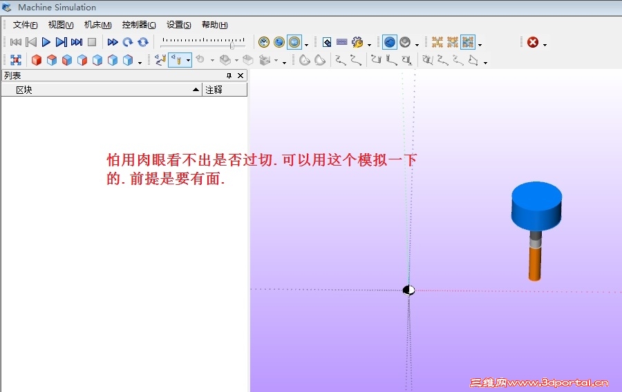

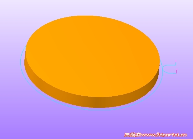

发表于 2015-8-26 10:46:24 | 显示全部楼层 来自: 中国广东东莞
本帖最后由 呵呵仙 于 2015-8-26 11:31 编辑 - C& S8 s0 }4 F5 ]
9 M3 I, _1 C  Z1 n/ ~5 Z; i( t: M

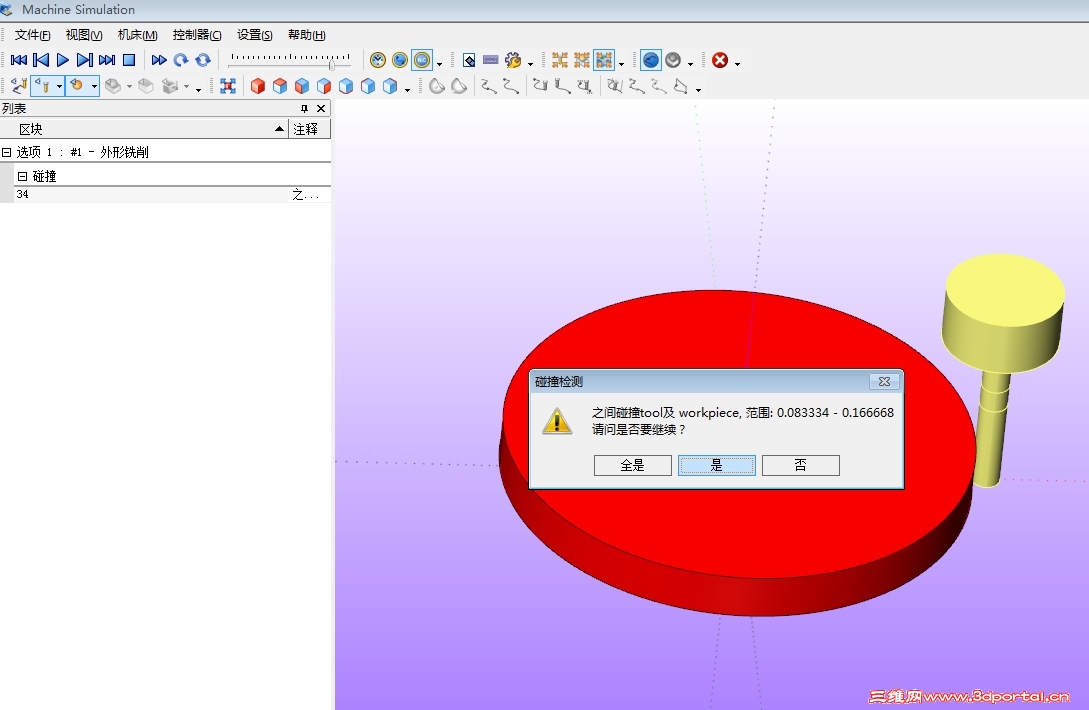

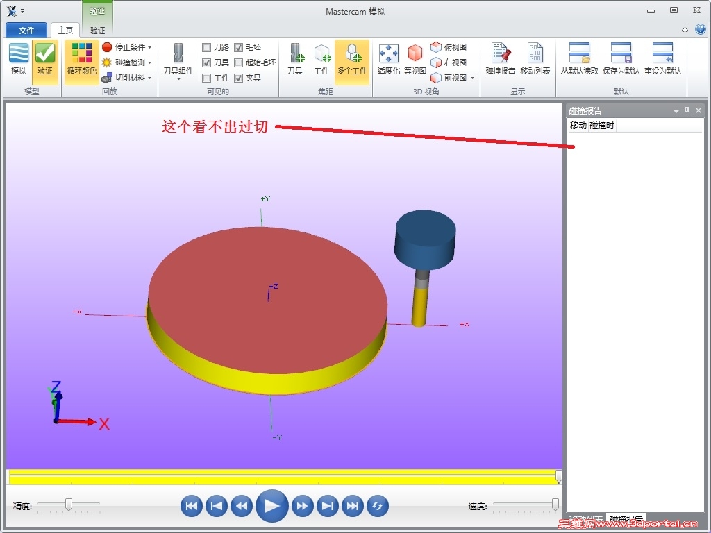

上个图了解下。检查是否过切.对于X版来说。很轻松的
发表于 2015-8-26 11:21:44 | 显示全部楼层 来自: 中国广东东莞
疯狂的王小贱 发表于 2015-8-25 12:088 O; p# u9 X3 q/ ]
求解啊~~~~~~~~~~~
2 T, d! [7 t" q5 l5 B: Y. q9 v
+ ]( G* p$ V8 Z% o; n) T- P
发表于 2015-8-26 11:28:15 | 显示全部楼层 来自: 中国广东东莞
( u; [1 _2 B, |9 v% i6 J求解啊~~~~~~~~~~~

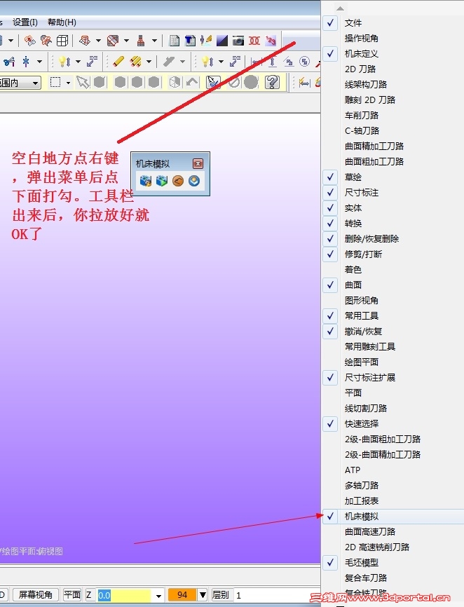

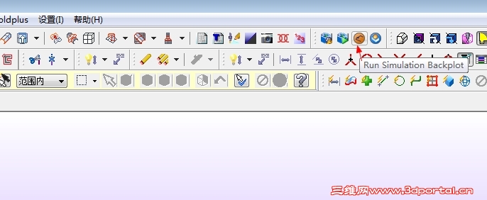

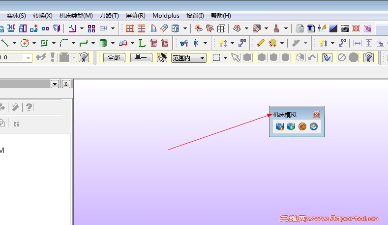

请问大侠,machine simulation在哪里调出?用了好几年没见过这个啊
发表于 2015-8-26 13:05:05 | 显示全部楼层 来自: 中国江苏南京
' B2 ~9 N( ^! @. j9 s  D* |6 j) j: `' q* f
! p- @& M6 M2 N7 v8 {/ g
兄弟这是基础啊,以前版本也差不多
发表于 2015-8-26 13:10:42 | 显示全部楼层 来自: 中国北京
VCFDRE 发表于 2015-8-26 13:05
$ s8 g# Q. o( o& |' |兄弟这是基础啊,以前版本也差不多
6 G5 `, p7 b! \* c' l, w谢谢,被我找到了
发表于 2015-8-26 14:02:29 | 显示全部楼层 来自: 中国广东东莞
panyuhao 发表于 2015-8-26 12:54" J6 \- I  b( u' k* _0 x
# Y) q7 x& {! V" a, @% q- D. G
- Y- k3 s! @: t" B0 E4 E% h& M2 y: }  E! i: m/ A
" t) N; Z! V: Z. C4 |1 O 3.jpg 8 ?' r* \8 k0 Y- Z3 U. d1 w
# _: K! C; [; F$ g2 P* ?! c  _+ p
发表于 2015-8-26 14:14:22 | 显示全部楼层 来自: 中国北京
" \. }% m( a5 m/ B' K. F$ e' i+ m谢谢大侠,我在CHOOKS里找到了,然后又在工具栏里也加进去了

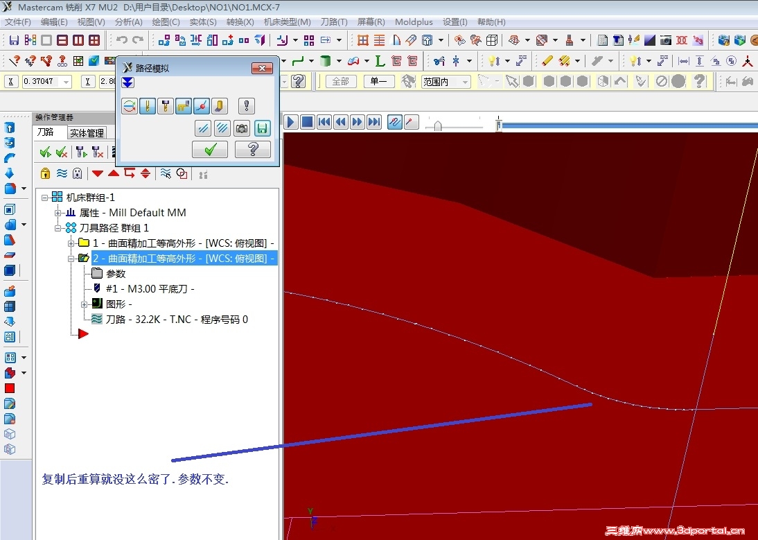

发表于 2015-8-26 15:06:40 | 显示全部楼层 来自: 中国广东东莞
本帖最后由 呵呵仙 于 2015-8-26 15:08 编辑 % t( f) q; `4 c- ~" ?
疯狂的王小贱 发表于 2015-8-26 12:12
8 F; p& g% X, P2 z8 z我那个刀路是等高外形精加工啊~~没有拐角圆弧设置的
8 c/ R9 @5 e1 [' i" c1 h8 J! ~) m) u4 a
等高外形精加工好像没问题啊.没提示过切.高速的等高也是有R样子的.按理不会把尖角加工出R角来的.你确定MC9.1加工过你这个图吗?你不喜欢有R样子的等高,你可以用曲面等高到C角底.下面的用线外形加工.& x' r* v% m. T$ `, c$ R. P+ U
1.jpg ' j4 U# [, m7 A- B0 R
  _7 @# ~. E! P4 \: T) Q# K$ J% D$ G$ i
2.jpg 6 {# A3 J; q# N9 G" R- r
9 g& P4 o5 o# L4 R+ s$ s
, a# u  y8 z, Y6 J

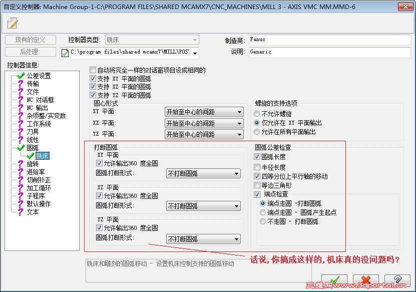

发表于 2015-8-27 09:44:50 | 显示全部楼层 来自: 中国山东青岛
最主要的就是他的全圆输出搞的鬼  我也被它伤过好多次  圆弧一大就过切

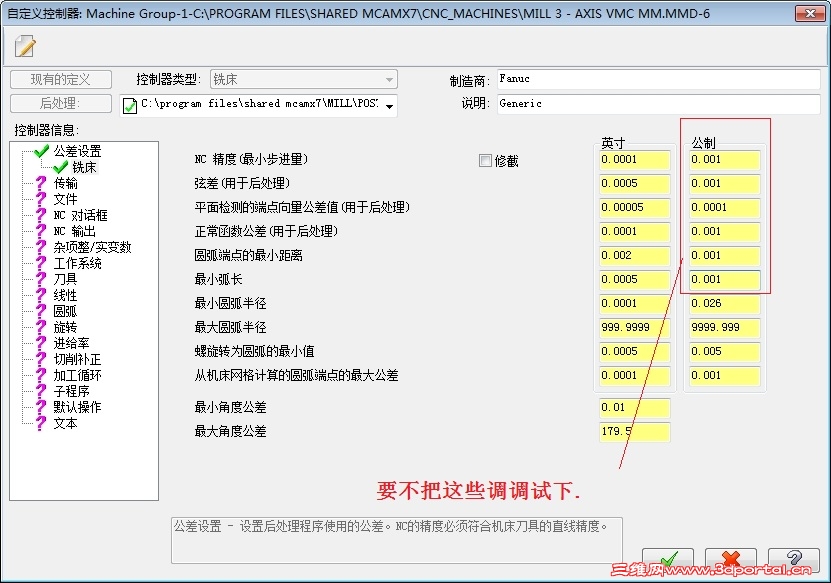

发表于 2015-8-27 10:39:55 | 显示全部楼层 来自: 中国北京
疯狂的王小贱 发表于 2015-8-27 09:527 C& e; |) m3 r6 \" l
可以给我看看你怎么设置的么?谢谢~~~
) N3 I; x( v0 z; |0 Y) e
修改控制器定义,把全圆弧输出关掉,改成四分之一圆弧输出
