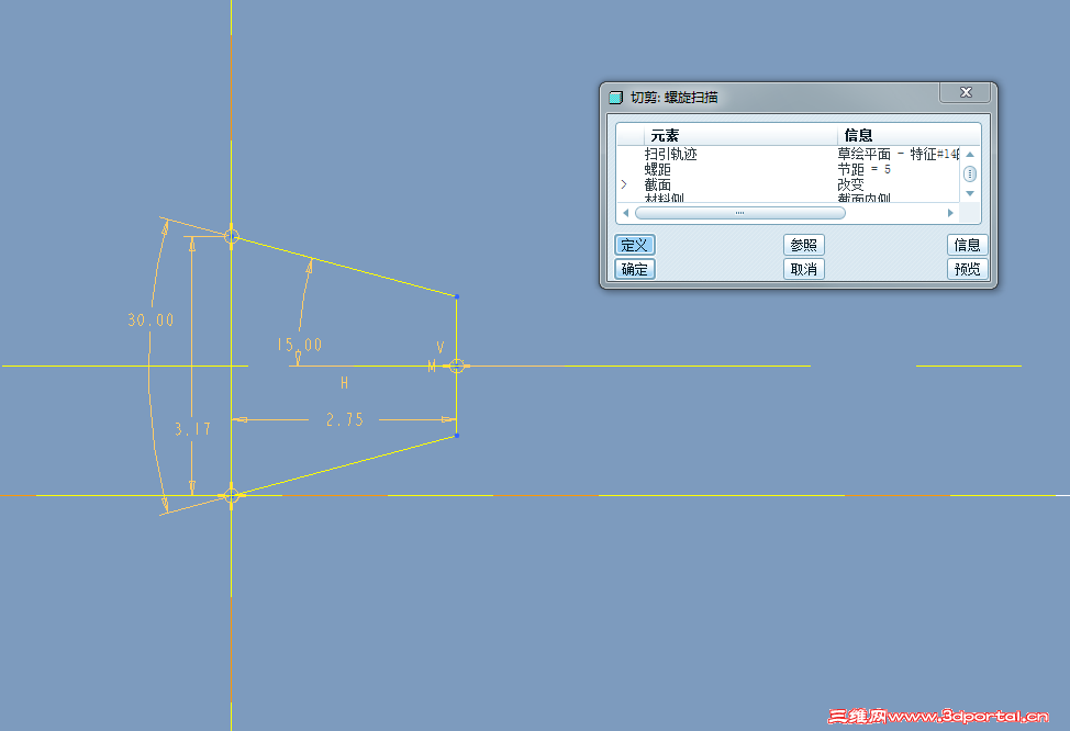

http://file:///C:\\Users\\Administrator\\AppData\\Roaming\\Tencent\\Users\\394525679\\QQ\\WinTemp\\RichOle\\KNK7IM`E_ZX1{WGN61Q5QXI.pngT型传动螺纹的螺距是5,绘制的螺纹截面如图所示,截面是根据螺纹标准画的,怎么扫描不出来,提示“不能相交带有特征的零件”,螺距的大小改为6,就可以生成了,但是查螺纹表就不符合螺纹标准了,该怎么办
