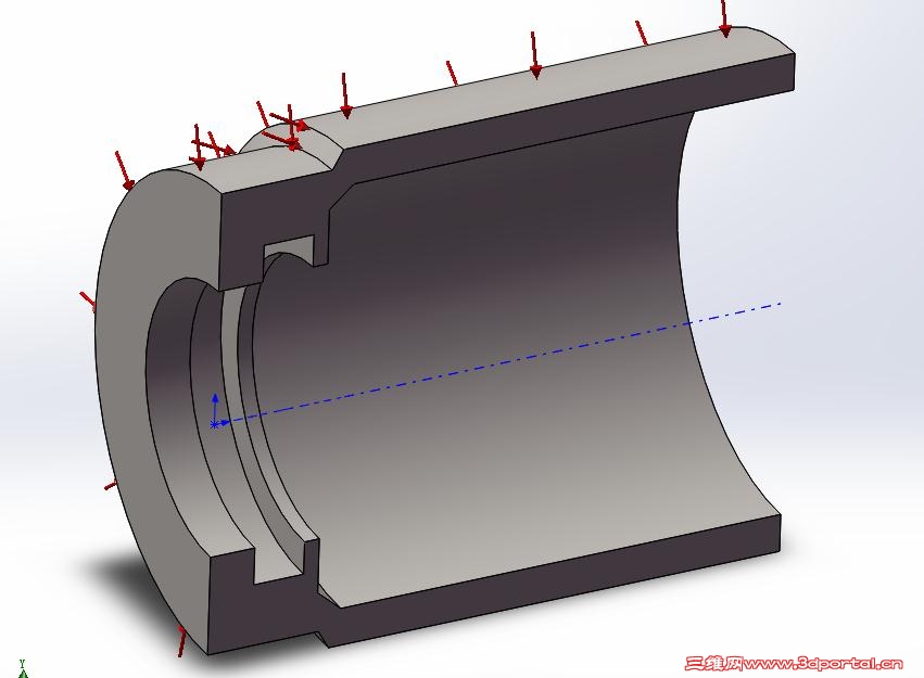

[求助] 求助一个简单零件的受力分析
发表于 2015-8-25 14:33:09 | 显示全部楼层 |阅读模式 来自: 中国广东广州
本帖最后由 wwdvictor 于 2015-8-25 14:33 编辑 " ?3 ~: N* L, l3 M  O
1 R2 F  v# C# [/ W& v JImg-484F73E3-92DF-41A5-A464-177B386B1A97.jpeg [url=]111.rar 111.rar (108.67 KB, 下载次数: 5)

发表于 2015-8-26 09:08:16 | 显示全部楼层 来自: 中国广东深圳
最好是选择一个实际工作中不会变化的面作为支持面。
 楼主| 发表于 2015-8-26 11:58:30 | 显示全部楼层 来自: 中国广东广州
zzshuang 发表于 2015-8-26 09:08
# W; l1 q' c; g9 {- [/ [1 t. q最好是选择一个实际工作中不会变化的面作为支持面。
$ |. Q) g8 P- I5 u; H( U0 U7 s这我也知道。但实际情况就是每一个面都在变化,而支持面同时又是受力面

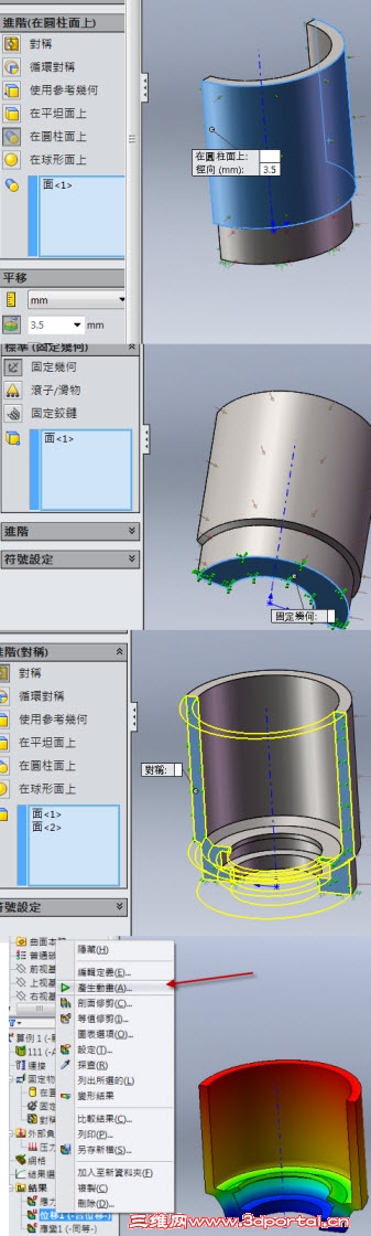

发表于 2015-8-27 08:53:07 | 显示全部楼层 来自: 中国广东深圳
wwdvictor 发表于 2015-8-26 11:58- R& W: o5 j" R9 V
) {$ ~" _. Z; O# w那就选择一个端面,限制为“在平面”
发表于 2015-8-27 12:53:52 | 显示全部楼层 来自: 中国台湾
希望幫到你
