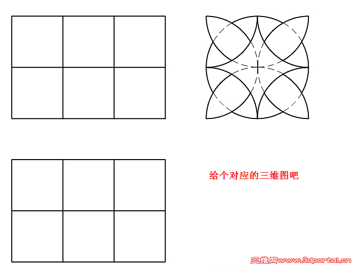

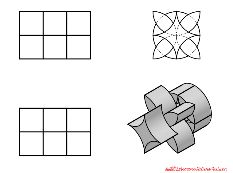

[推荐] 投影基础练习--补画第三视图
发表于 2015-8-26 08:47:55 | 显示全部楼层 |阅读模式 来自: 中国江西鹰潭

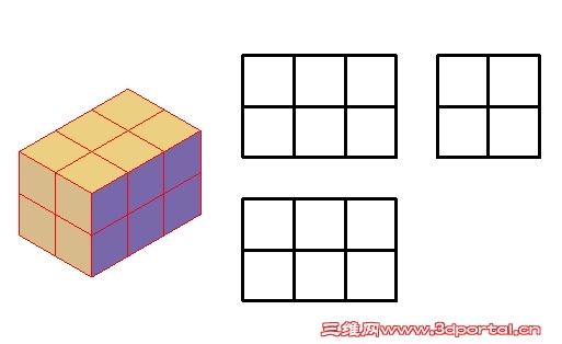

0 y6 f) [. f; w5 W3 A3 |第一题估计有几十个答案,不作出20个答案非好汉……

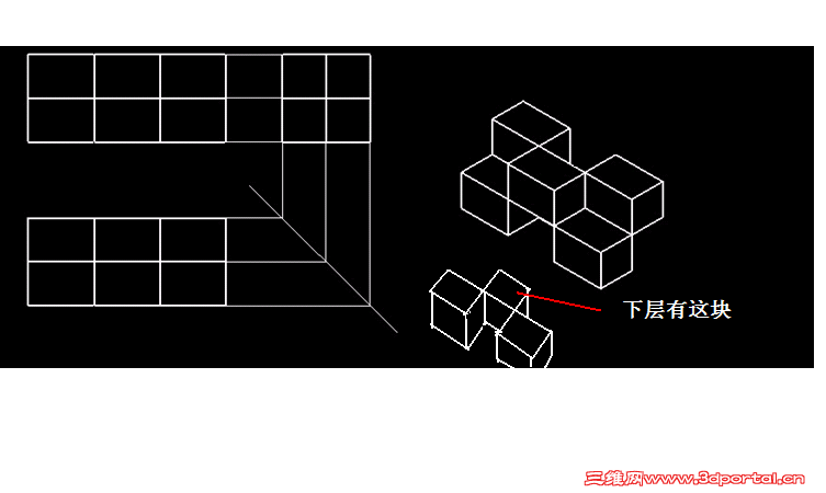

发表于 2015-8-26 11:20:26 | 显示全部楼层 来自: 中国辽宁本溪
$ h/ F" h: i! W( L7 [3 c* N! ^
chenqi 发表于 2015-8-26 11:17/ K' [& Z- e! b; u" d3 `( g+ p7 [
练习一下并支持!
$ u, K2 A0 W+ A8 q# `8 M, _2 g楼上的第一题的对与错好像是有争议?等待楼主评说吧。( R8 Z+ d% c" E3 h
8 B' J9 n0 W. `3 G0 V
7 e; O' v0 M" ]! \% H* S+ @) v+ r' j, ~; ]; D# I; y- H
# E* u3 f* y8 v
" K' O5 Q4 l; z5 c  a; e$ n
点评
想象力超强,赞!  发表于 2015-8-27 21:35
2005llnn + 5 技术讨论

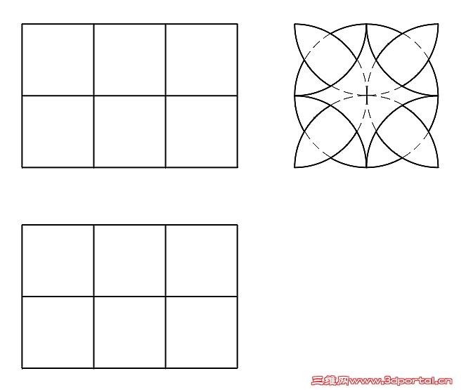

 楼主| 发表于 2015-8-26 23:01:07 | 显示全部楼层 来自: 中国江西鹰潭
3楼的2个答案都是对的!( Y8 L# s% \% U

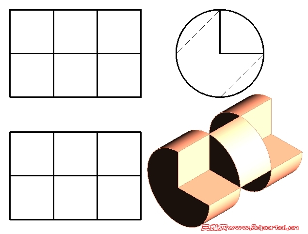

发表于 2015-8-27 06:09:42 | 显示全部楼层 来自: 中国辽宁本溪
本帖最后由 xhq1954425 于 2015-8-27 07:59 编辑 . u5 f7 [: P2 d. k2 X' K( @
oxm44 发表于 2015-8-26 23:01' n% u3 R" W' i' x* Z
3楼的2个答案都是对的!
% w6 \' [- R0 X+ p8 ^0 B首先他表达的不是一个立体,而是棱线相互接触六个立体,假想用手碰它一下,它们就会分开,所以那个还不能算是一个正确答案,如果这样的也算对的话,就有成百上千个答案了,个人观点,仅供参考…应楼主要求,上几个带立体图的(初步估计答案数量近百个):+ ~) w/ v( r  r1 F$ s
bb.jpg bb.jpg bb.jpg & V* o8 ]6 f. g# b9 l
% ?- x. Z+ B/ Z  v1 e1 Q+ Z
参与人数 1三维币 +10 收起 理由
2005llnn + 10 技术讨论
 楼主| 发表于 2015-8-27 09:35:31 | 显示全部楼层 来自: 中国江西鹰潭
本帖最后由 oxm44 于 2015-8-27 09:45 编辑 7 h9 R6 D( B% w7 B
xhq1954425 发表于 2015-8-27 06:09
7 _) m  k; _/ E3 b9 _首先他表达的不是一个立体,而是棱线相互接触的六个立体,假想用手碰它一下,它们就会分开,所以那个还不 ...
" D3 Q; _( o7 L- a+ M; f, R2 K: X就投影角度,3楼的图没有任何问题!
, I$ ?" u$ b. h) q9 g& Z# @不要把投影图局限地理解成立体投影图,它是工程图,是工程投影图。
) U7 Y  V9 \6 B; M, I5 k! t就3楼的图而言,如果是在一厚板上开6个品字形孔,或在窗户上做成双层双格的品字形窗格……

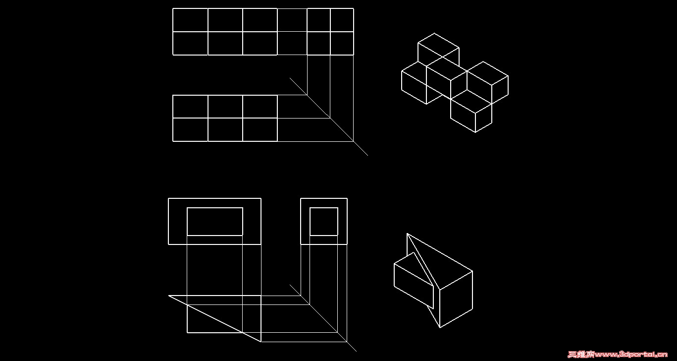

发表于 2015-8-27 09:50:09 | 显示全部楼层 来自: 中国辽宁本溪
本帖最后由 xhq1954425 于 2015-8-27 09:52 编辑 8 |" S4 _5 [& c* n3 H& u! w
oxm44 发表于 2015-8-27 09:35
2 r/ Y+ `# \7 v. a5 D) C% |1 `9 L就投影角度,3楼的图没有任何问题!& O' K/ k) K1 w  j& i$ r- l7 @
3 G  {* P8 h& q& a, d0 d6 K' q ...
2 x& a2 i- R% C, U; p
我这个方案(12个方木堆积)不知道对否?另外你说的在厚板上开6个品字形孔能否给个三维图?, b' G# A0 G  N, ^4 I* x3 O
bb.jpg 6 J8 d! \- J1 E" |$ P4 b
; n# c6 q' E0 y  K4 K
 楼主| 发表于 2015-8-27 09:55:22 | 显示全部楼层 来自: 中国江西鹰潭
xhq1954425 发表于 2015-8-27 09:50
4 G3 r& F  q  r. R2 J我这个方案(12个方木堆积)不知道对否?另外你说的在厚板上开6个品字形孔能否给个三维图?
3 S$ B% W4 H; x( I' ^  j$ f, X1 i" x* V有点无理取闹吧
发表于 2015-8-27 10:12:53 | 显示全部楼层 来自: 中国辽宁本溪
oxm44 发表于 2015-8-27 09:55
( x, O, ^0 g/ }% P5 R/ F( [有点无理取闹吧
+ y  P7 j- Z, `; c7 V
三楼六个立体放在一块是对的,我十二个立体放在一块就是无理取闹?这好像说不通吧?

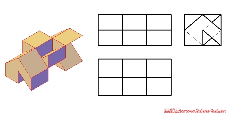

发表于 2015-8-27 11:23:53 | 显示全部楼层 来自: 中国广西南宁

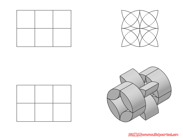

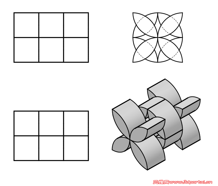

我喜欢这种有曲线的,曲多曲少,再配些直线,答案有无数个。2 ^; N; W$ ]: b5 ~# |1 y
8 A+ ^* a6 D( B  \- D0 p
. d  N7 C  J' Y+ C 2 I. M% h: v& Q* M1 f$ A5 l
( V& x3 D4 b9 f
: g# ^4 I. ^' C' E
- m& B2 R" ]7 W' ?
发表于 2015-8-27 18:53:38 | 显示全部楼层 来自: 中国广西南宁
三视图.png ' F0 k9 b8 [6 N& G2 D
  p+ P/ p# D" E6 B$ ]2 Y7 |" m" `- {. n
) v# U5 d/ q+ ?/ v) T 三视图2.png 6 f% W" Z/ J" J- V5 _
4 z) q. H4 ?5 i4 R: n0 {$ b: A7 I练习一下

发表于 2015-8-27 21:13:41 | 显示全部楼层 来自: 中国陕西西安
这种图给人的想象空间很大,有多解。支持楼主。

发表于 2015-8-27 21:32:32 | 显示全部楼层 来自: 中国陕西西安

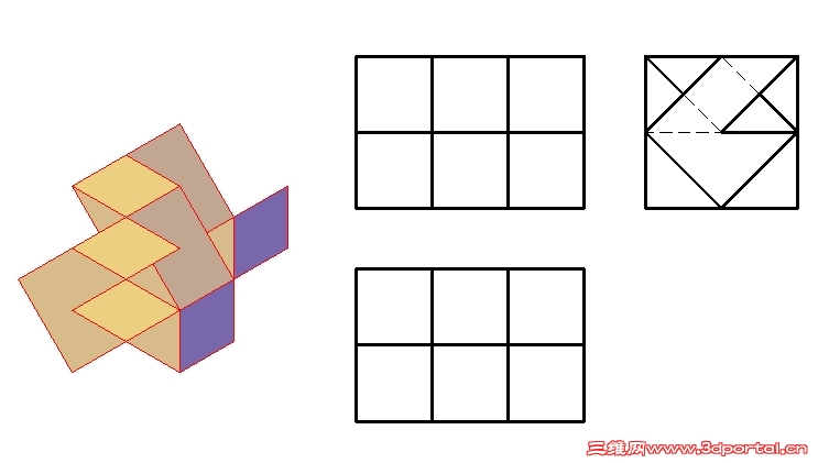

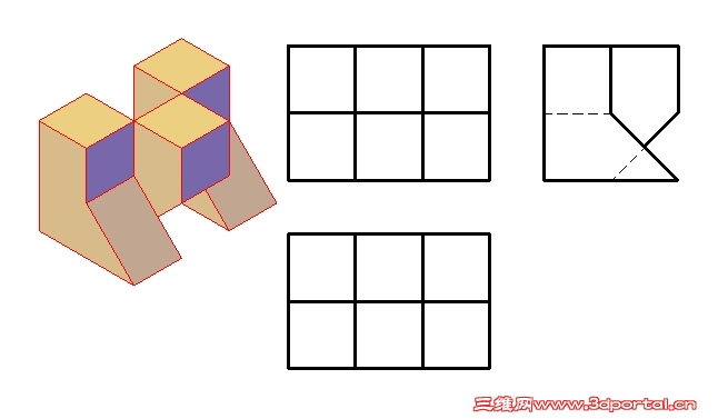

第二小题可否简单地认为是一个长方体,在左面和前面开了个巨形槽,槽深浅自定。其他面有啥的可能性无数。

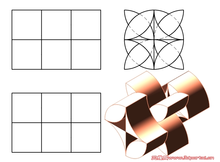

发表于 2015-8-27 21:42:01 | 显示全部楼层 来自: 中国辽宁本溪
规则基本形,变化多端:
* B5 ^; h% N% A: y& T5 e- w6 V aa.jpg
' y7 j- K$ b6 i1 @# c$ L
$ h9 p- M# o/ u, I0 f
