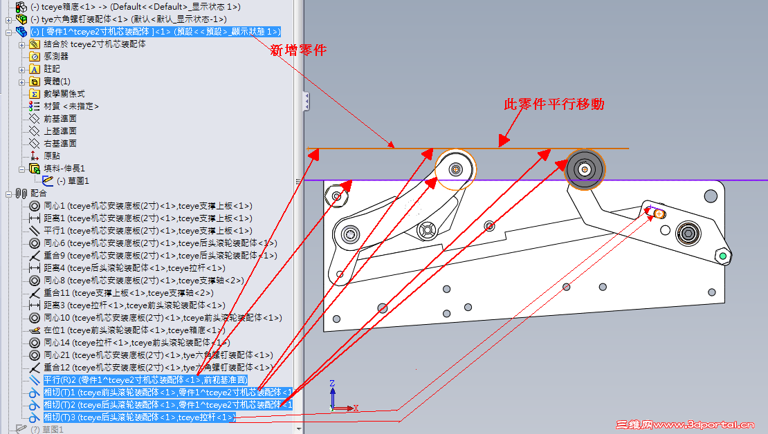

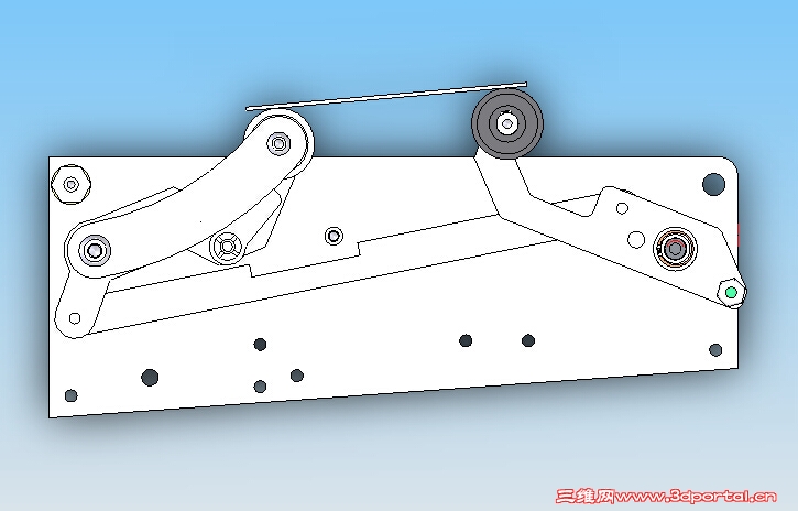

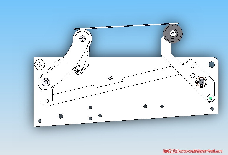

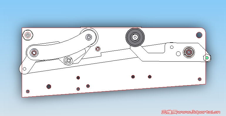

这个连杆机构 这样可以将轮子  收缩与展开的轨迹 是一样  是同步的  。连杆应该怎样控制了 ??
3.rar
3.41 MB, 下载次数: 35
sw2012文件

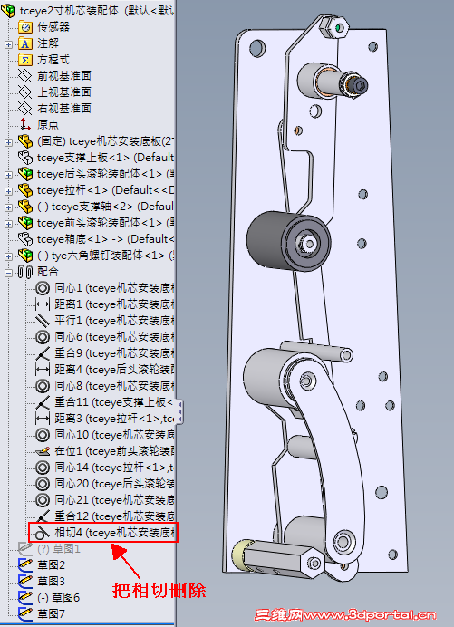

发表于 2015-8-26 12:09:04 | 显示全部楼层 来自: 中国陕西西安
你的约束太多,必须删除一些配合。 GIF.gif ! s2 \0 [7 _2 m+ Q: L

 楼主| 发表于 2015-8-26 13:42:53 | 显示全部楼层 来自: 中国广东广州

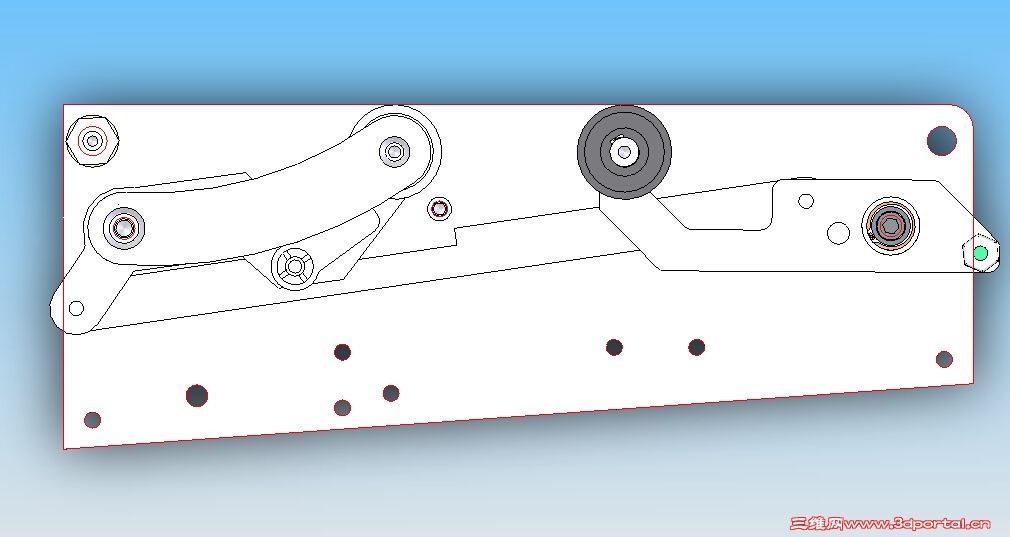

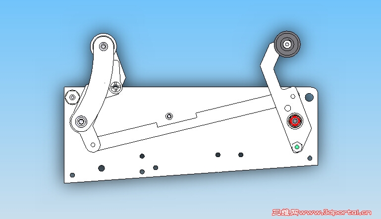

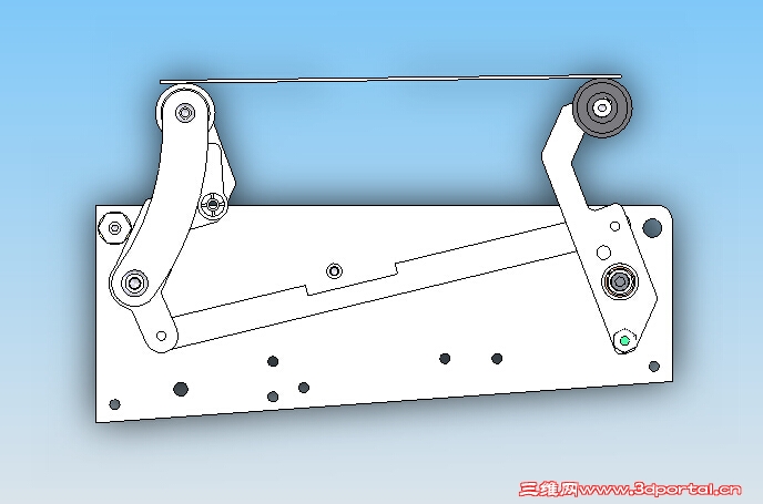

它追最初时 是平行的  在同一个点  , 到第一幅图它的轮子轨迹就不平行了, 那顶上的板倾斜了 , 第二幅 第三幅也是
. Z2 R; u8 m1 A; y# G2 m4 B3 f
* v( N( i2 @% ]! o) {( H  怎样可以 保持它所有的运动 板都是水平的  不能有倾斜的 ???  使轮子对板的接触都是平衡相切的

发表于 2015-8-26 15:04:25 | 显示全部楼层 来自: 中国陕西西安
你的结构尺寸不合理,当然无法同步!

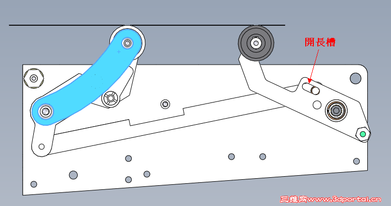

发表于 2015-8-26 16:13:24 | 显示全部楼层 来自: 中国台湾
參考) Y5 t( O( i$ \- z) y2 l
1.png + n- ?' W+ b. U# v4 T
1 w+ M, G# C$ E$ Y7 a8 G' u
6 y' G+ O  d8 r3 X% P- D capture-10.gif $ }; M( g7 W  h# x
1 X$ W$ l5 ?1 w* b  I/ G7 T

 楼主| 发表于 2015-8-27 10:09:16 | 显示全部楼层 来自: 中国广东广州
' z1 T3 P' O5 ~
ryouss 发表于 2015-8-26 16:138 N' F" _% e0 i/ G8 p' l
參考
6 E! b; U4 O3 y( e1 |  F/ i
: R" D0 P7 |$ Q- }可以啊  帮我解决了 大问题了  你的想法很好 谢谢。。。    问问 你的长条孔是怎样算出来的 ???

发表于 2015-8-27 13:04:01 | 显示全部楼层 来自: 中国江苏常州
梁大的方案觉得也有问题,楼主的方案本人是做不到完全水平,只能修改尺寸做到近似水平。
点评
參考13# 保證完全水平  发表于 2015-8-27 19:27
发表于 2015-8-27 19:26:27 | 显示全部楼层 来自: 中国台湾
314212186 发表于 2015-8-27 10:370 J5 P6 T& |/ ^: a1 G
能发你做好的文件来看看吗
& W9 z- t: O* T& q9 M) G4 g( x參考
$ g5 x/ W+ E) l. B. R  P9 m 2.png
) u  q7 G( r3 k0 O
) s% _, ~7 o* L) E. [' E2 y) A
 楼主| 发表于 2015-8-29 23:12:25 | 显示全部楼层 来自: 中国广东广州
ryouss 发表于 2015-8-27 19:26: z& a! i7 U% }! U
參考
  V6 _6 {* m6 S- v2 @以为你用槽口的功能装配的
发表于 2015-8-30 08:13:05 | 显示全部楼层 来自: 中国江苏徐州
保证两边连杆的臂长相等
发表于 2015-8-31 09:53:02 | 显示全部楼层 来自: 中国北京
我想不但需要考虑臂长,还需要考虑角度。
发表于 2015-8-31 11:17:27 | 显示全部楼层 来自: 中国陕西西安
  h6 m8 L0 n' p( N% j2 ^" i; Y+ M! ~" S6 S8 N- K# |. Z$ w; x
这种同步机构,通过调整尺寸和角度,可以达到近似同步,但不能达到完全同步。4 X7 R' b. h& U& J  d
梁大的方法可以达到完全同步,但滑槽的间隙控制不好的话,误差也挺大!( W+ O- D* {  L; n5 D$ D, I( z
发表于 2015-9-2 18:18:30 | 显示全部楼层 来自: 中国安徽蚌埠
现实中没有中间的水平块,
/ k9 @% N- V8 t两轮在中间位置无法保证水平
