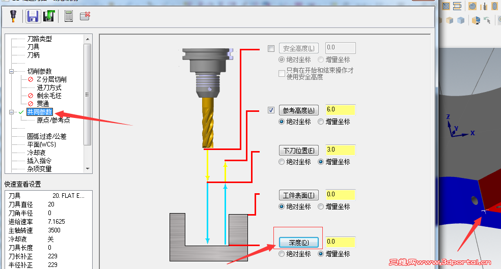

1 C6 ?) D3 R& D3 T比如,我选择的轮廓线的深度为0,但我想刀路在深度为10的位置上,怎么设置呢?

是不是深度设为增量坐标?马路就可以往移(Z方向移)
 楼主| 发表于 2015-8-26 12:35:42 | 显示全部楼层 来自: 中国安徽滁州
对公共参数这块,还不太懂,特别是绝对值和增量值,搞晕了。
发表于 2015-8-26 19:13:10 | 显示全部楼层 来自: 中国广东东莞
在共同参数设置,用绝对坐标,增量坐标没了解之前最好不要用。

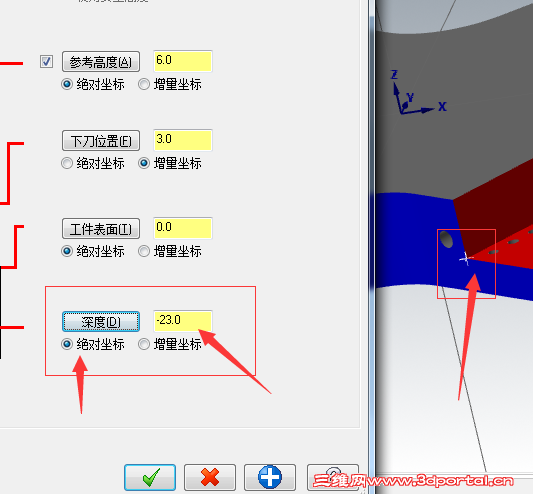

发表于 2015-8-27 09:27:41 | 显示全部楼层 来自: 中国山东青岛
本帖最后由 800315 于 2015-8-27 09:33 编辑 0 D+ l: p0 }& v+ b+ B8 A3 K0 Q
+ `& m9 L1 f) P, N- Z4 c
按图做就可以了 希望能帮到你                 还是不会弄顺序 搞了好几遍, a6 a2 g4 ~- k1 Y9 `
选择想要的深度
选择想要的深度
有意思
有意思
选绝对坐标
选绝对坐标
 楼主| 发表于 2015-8-27 11:10:30 | 显示全部楼层 来自: 中国安徽滁州
800315 发表于 2015-8-27 09:27' j. `9 V+ H2 K2 B$ O# w: p
* d9 z3 d2 @' Q! Q/ C. r2 E( o8 q! G不好意思,打错了,是刀路不是马路,呵呵。( @% o6 C% t7 z. A- Y/ v) j5 R
谢谢!
