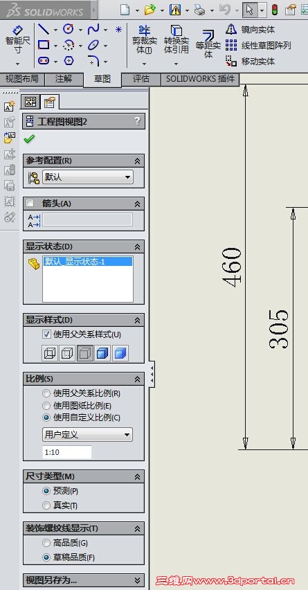

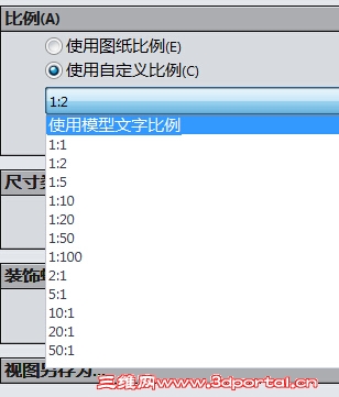

出工程图时使用零件图纸比例不合适要到:“使用自定义比例”选项来选择比例,因提供的常用零件图纸比例太少 1.jpg 比如1:2直接就到1:5,而自己想把1:3或者1:4以及更多的比例增加到下面的数值列表里去,做成模板的形式,不用每一次比例不合适而系统自带的没有合适的比例供选择,而到:“用户定义”选项里去增加,这样就会多增加了操作步骤不知哪位能否指点一二,在此谢谢

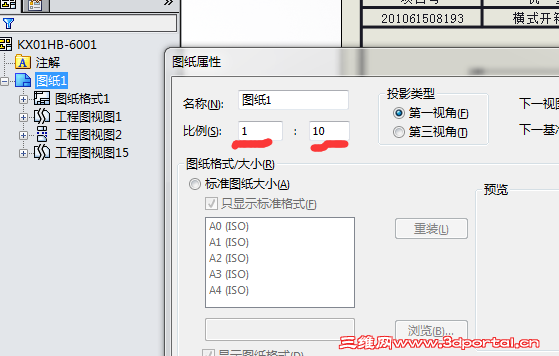

手动输入,不要懒呀!!6 d: J( b% W  {4 z% m3 ~) D
要不直接在第一视图里手动输入就可以了;局部放大图也是自己手动输入的!!

见下图中的输入

谢谢!抽空回帖,看来“天道酬勤”这个道理能用到多方便,其实多说一句,要自己改手动改零件比例,上面2楼以及3楼的说的相对比较方便的,当然最方便的就是我所希望的“使用图纸比例”里的比例数量多一些,自动生成图纸的时候就完事了,这样自己手动改的频率就相对少一些,是最好的,但我还没有解决。
