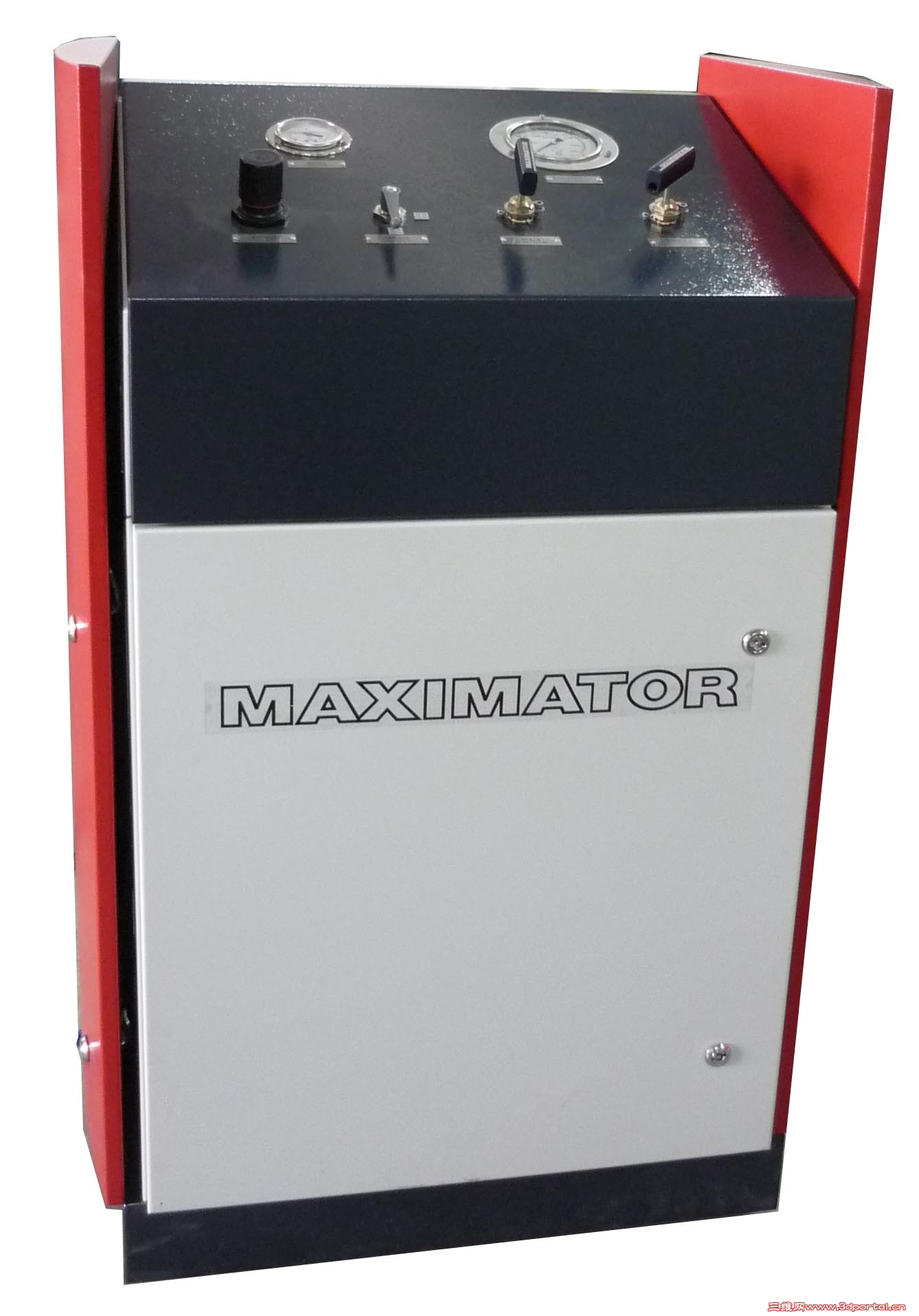

高压物理发泡技术是欧美发展出来的一种先进的电缆制造工艺,它的工作流程是首先向电缆铜线外围的塑料包皮成型的模腔内进行热融塑料PE的注射,然后利用精确地自动化控制系统,把经过高压压缩的氮气或二氧化碳注射入熔融塑料中,使塑件内部膨胀而造成中空,气体均匀的分布于塑料制品中。当注射过程完成后,电缆冷却后,电缆将具有优良的信号传输特性。& u" C, ^6 ?( q2 k
7 g7 x( }- S+ D6 E8 \- E' D
( l8 f: M- R" z8 k+ xMAXIMATOR以其卓越的气体增压和控制技术,提供性能稳定的高压物理发泡线缆生产线所必需的手动高压注气站和全自动高压注气站。/ y+ ?8 P: h8 w) p, S) `& Y( i8 Z
; x. z( {$ x3 u5 `9 y6 Q7 v
& i" c) ~3 G2 ~5 ^) A8 E+ ^8 n9 l设备特点:
$ B. {1 m& R  k! y! w6 e+ S: X( t  I1 n- Q& P2 Y; X! b* x
系统可以将氮气或二氧化碳增压到最大600bar5 v7 o1 o. s4 \: {& Z9 C' t0 {
3 f$ J5 M" f" F8 P$ l! V
系统具有自动补充压力的功能,压力到达设定值后可以自动停机
2 W0 T7 L2 s4 _; S$ ?5 D' U& t4 g3 l, f: G' M' p
系统采用美国原装精密调压阀,高压输出压力稳定,压力波动小
4 D4 t$ O! _9 [0 v8 A& Y' }: N# E8 q6 e$ U+ r' i& s1 |/ L
系统采用压缩空气做动力,具有安全防爆的功能  j2 B& r9 r/ F) D& d1 ^
3 L$ v- L. Y4 W3 ]! f# j3 P
系统的压力显示采用精密仪器,读数精确、可靠
, A* A! Z, U4 Q
3 }) K  k5 {5 S6 i; AMAXIMATOR卓越的气体增压器,可以保证连续工作,寿命长3 T5 S$ r1 M& a/ S  X
  b0 S/ [* g8 }5 i6 z. ~
系统的输出压力可以根据不同的产品进行调节注气气体压力( d3 y% q' Y6 {
5 M$ i9 Z) a" {, j' f3 A设备外观美观、带有四个轮子,移动方便。
