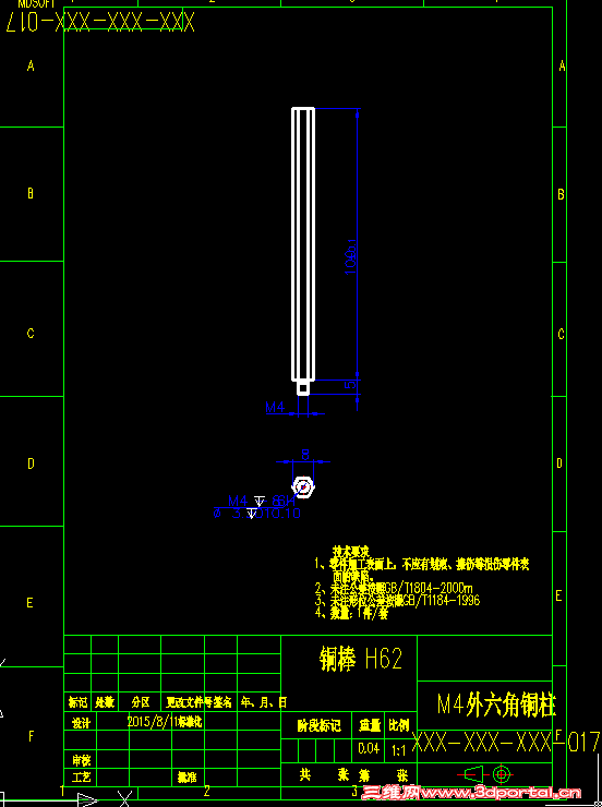

老是转CAD出现这个问题?为什么别人的图都可以完美出图,不需要自己去改。 QQ截图20150827133026.png 我的图问题在那?请大神讲解下5 W) ~/ [7 v) i3 M' o+ l
 楼主| 发表于 2015-8-27 13:32:39 | 显示全部楼层 来自: 中国四川成都
尺寸都和在一起了。转PDF就没有这样的现象。

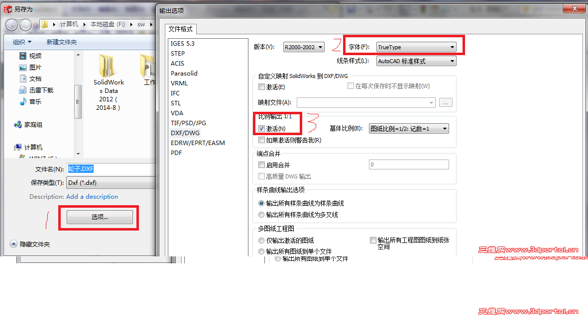

把SW工程图的字号改为2.5号,仿宋体!转CAD时选好比例,出图效果就比较好~~
发表于 2015-8-27 23:04:21 | 显示全部楼层 来自: 中国浙江温州
转工程图时有选项,字体选择TURETYPE.
