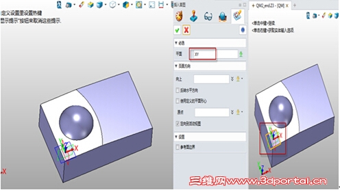

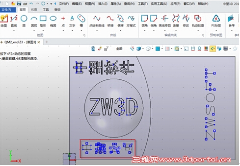

在三维模型上写出要雕刻的文字,然后点击“插入草图”,选择“XY平面”(图1)进入草图界面。
0 V) Q, i- S- P5 F. z
图1

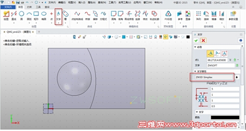

点击“文字”输入文字,选择对应的文字属性后点击“确定”,如下图2所示。
- {% W* j: G. E3 J: S$ i3 o
图2
使用同样的命令,继续输入其它文字(图3),其中汉字的单线字需从中望CAD导入,完成后退出草图。
3.jpg & V. ?0 v. L! y0 b
图3

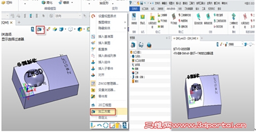

进入加工环境,直接选择”加工方案”或点击右键菜单选择”加工方案”,如下图4所示。
9 ]- c; x" m  E6 i
图4

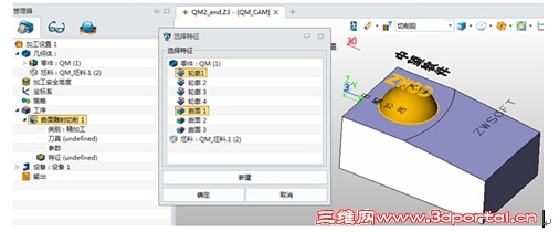

选择要加工的特征,依次选择“轮廓”和“曲面”(图6),完成后确定。
+ K  l- I  R9 f. Q
图6

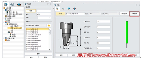

再选择加工刀具,直接从中望3D刀具库中选择D1的球刀,如下图7所示:
$ U5 |" C/ w3 n5 N0 T+ J8 y7 y

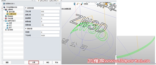

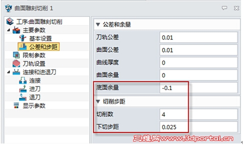

设置加工深度-0.1,切削数4,下刀量0.025(图8),其它参数默认即可,选择完成点击“计算”,刀轨就完成了,如下图9所示:
8.jpg * _: H, j! x+ E: Q/ _' C- F
图8
9.jpg - m# i: R1 ~+ O$ N9 r$ G
图9

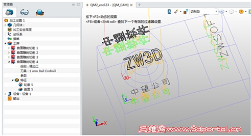

用相同的方法设置其它刻字的参数(图10)。
8 e+ l2 b' k" c7 U# m! V" u
图10

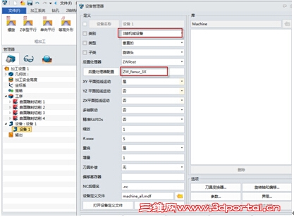

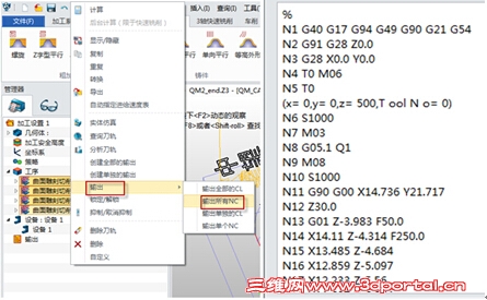

第四步:
输出G代码,先选择“3轴设备”对应的后处理“ZWPOST”(图11)后确定。
6 K. A0 r5 t9 q- r2 ~1 @
图11
最后,选择要输出的刀轨(如下图12所示),G代码就完成了。
, H9 O6 k6 ?  v. i0 s! @
图12
通过以上4个步骤,工程师就能够加工出符合要求的曲面刻字效果了。中望3D易学易用,而且在实际加工中智能高效。
