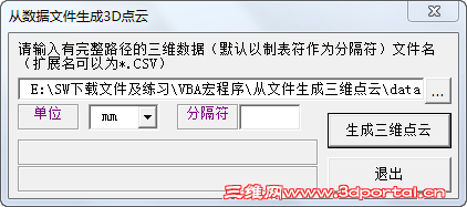

* h2 o$ @0 V# R% ^. I2 i5 i: n* PGen3DPointCloud - 从数据文件的XYZ坐标值生成3D草图的宏。数据文件的每一行必须恰好有3个值,这些数据可以由任何非数字字符进行分隔(TAB为默认值)。这个分隔符可以在窗体的文本框中设定。程序运行后,将为每个坐标生成三维点。
* J5 `$ ^: I5 t  G% n7 I

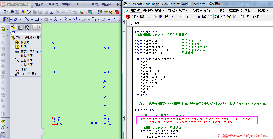

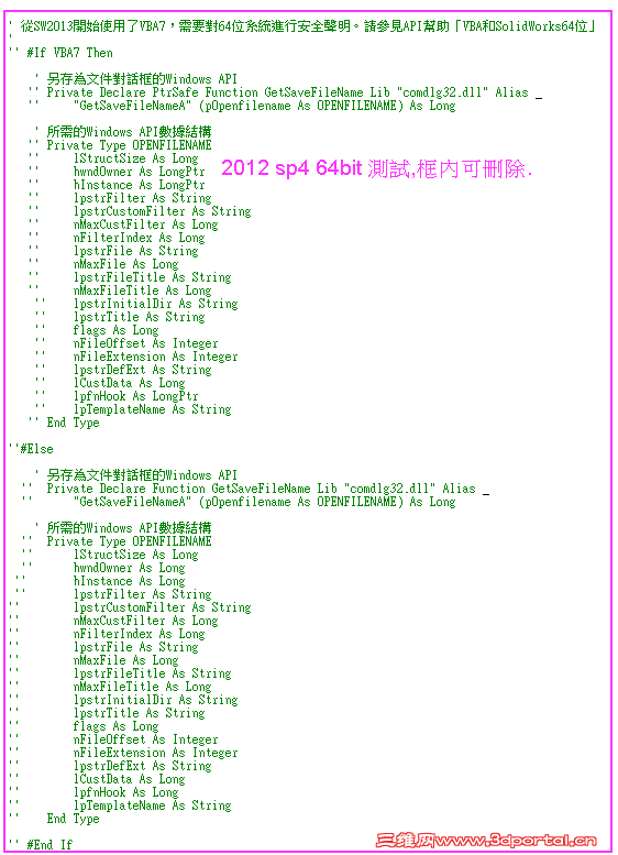

) G4 j1 |# x5 C9 A另2012 sp4 64BIT 測試時,如圖1有紅字錯誤,但不影響執行,
+ M5 D! D7 t% C% ^; p. K甚至如圖2整段刪除也行.
9 K) g* H! j  ]3 W4 Q0 {0 Q' c* F2 J
圖1

+ L  A; u1 O; |4 H: O( A# z圖2 2.png

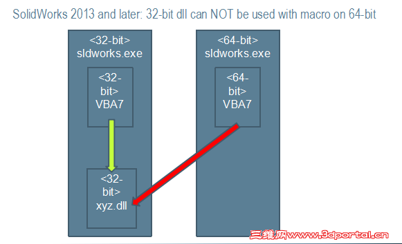

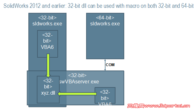

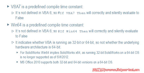

- }2 p  v" l2 h3 H  v& Y! _准确的说,从SW2013以后,VBA的版本已经不一样了,通过前边的条件申明,可以让程序在各个版本下正常运行。
