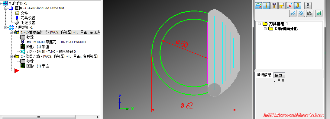

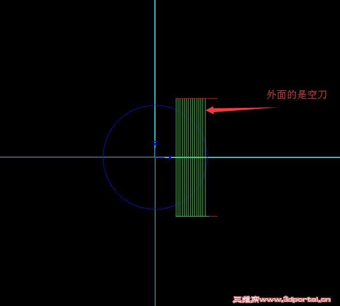

请问一下各位老师,我用mc x6 在一个外圆的侧边上洗一个边   可是走的空刀好多  请问下怎么解决这个问题呢?机床是车铣,谢谢,感激不尽!!!8 l, c( B2 L4 `" P8 e9 N

建毛坯,用曲面高速残料,要么,手编,你现在的刀路修剪一下也是可以的

用曲面高速太弄得太复杂了吧?……修剪的话下刀是有点插刀,唉  都没几个人回答,不过谢谢你
发表于 2015-8-31 12:43:16 | 显示全部楼层 来自: 中国四川成都
我有一个笨办法,就是偏移很多条线,然后裁剪,最后一条一条的选。

修剪边界大出一个刀具半径

4 D1 |' G: L0 H% k您的意思是在加工圆的基础上画一个刀子半径加加工圆的大圆吗,就是比如加工的圆是20,刀子是10mm,是不是在20外面画一个30的圆然后修剪路径?
发表于 2015-9-9 21:55:45 | 显示全部楼层 来自: 中国北京
具体请看图片
