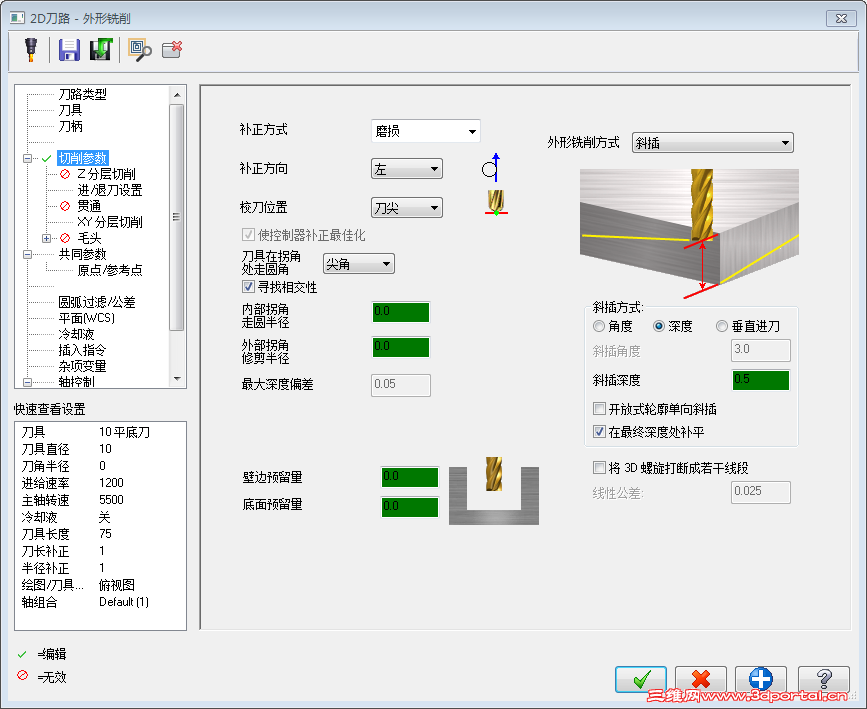

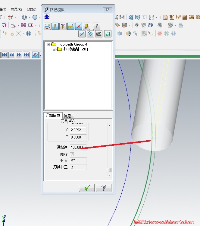

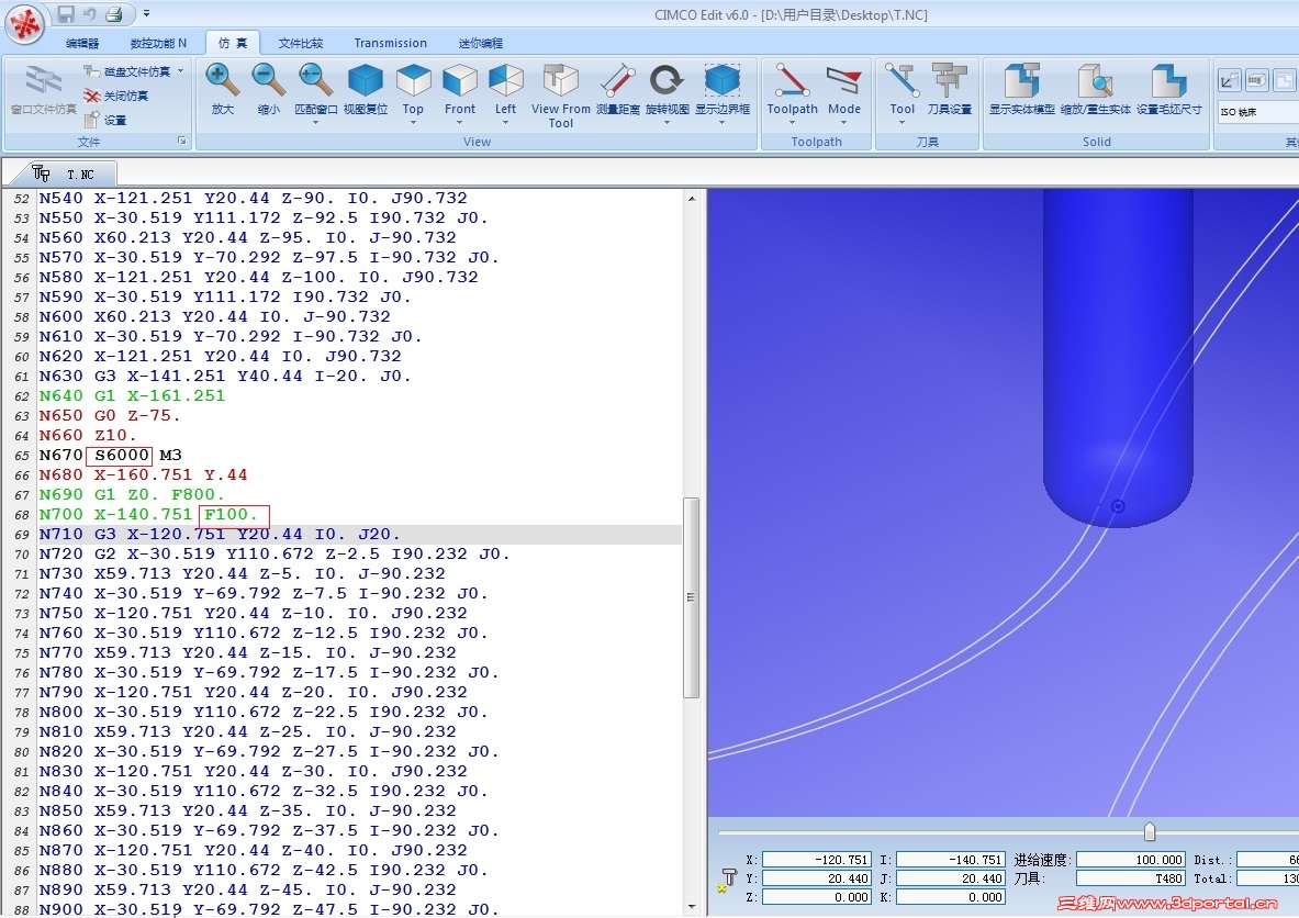

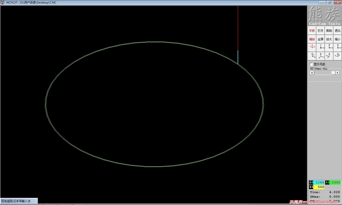

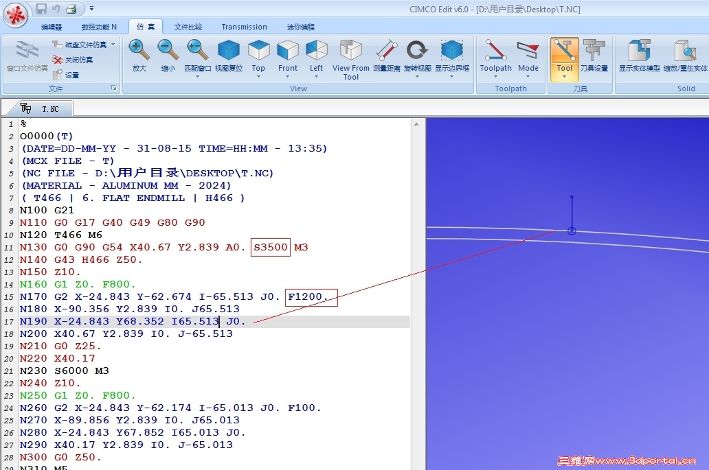

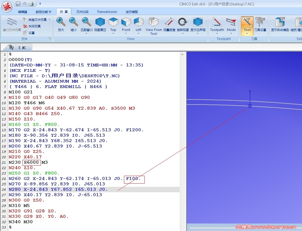

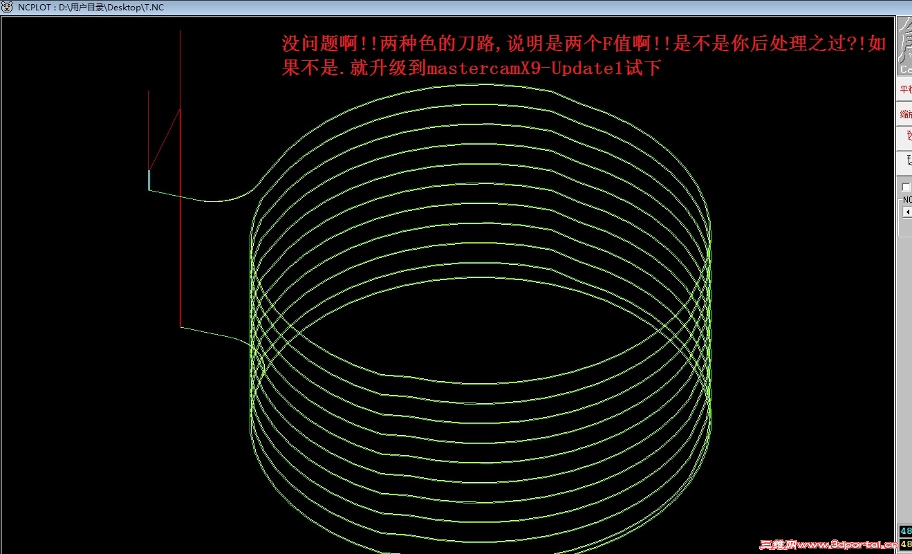

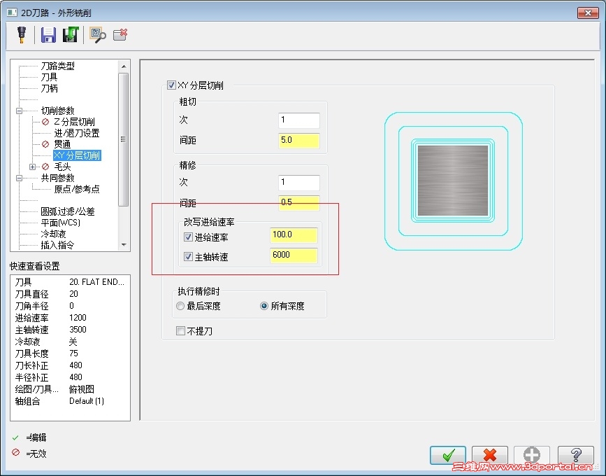

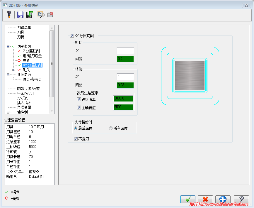

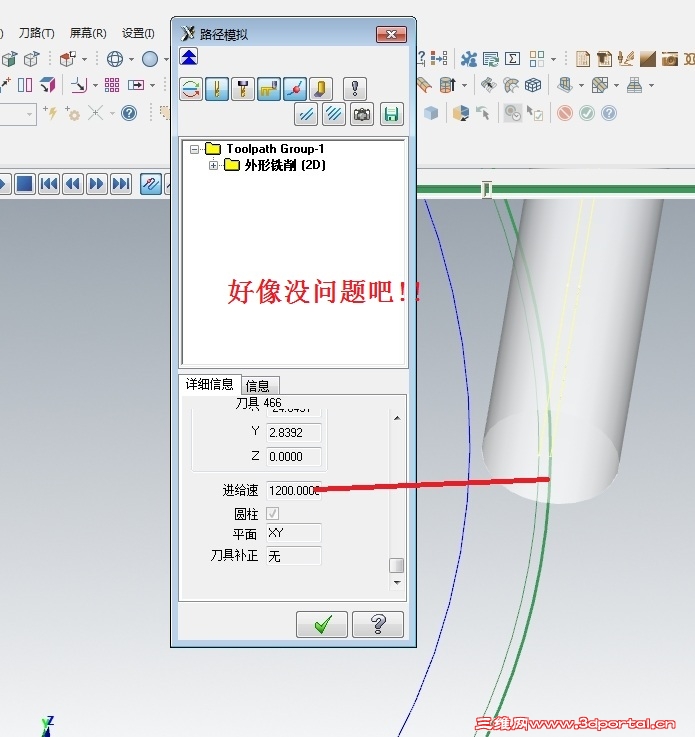

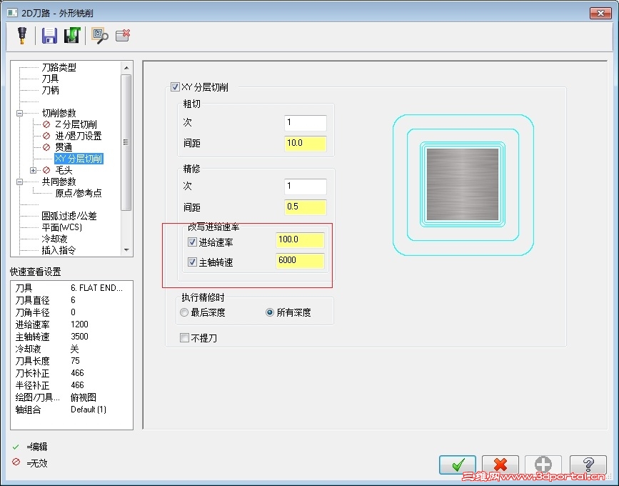

在外形铣中用斜降 xy分层精修的 覆盖进给不对 是为什么啊

 楼主| 发表于 2015-8-31 15:22:01 | 显示全部楼层 来自: 中国广东深圳
哥们用斜插试试啊 2 t; s  ^6 S( h/ \- ~
 楼主| 发表于 2015-8-31 19:55:21 | 显示全部楼层 来自: 中国广东深圳
哥啊 你用外形切削方式  斜插试试啊   就是螺旋下刀在精修的 进给不一样
 楼主| 发表于 2015-8-31 19:56:08 | 显示全部楼层 来自: 中国广东深圳
半桶水就不要丢人了啊

是有这个问题,X8就有这个问题了!

这个问题X8就有 话说楼上有说半桶水的 你的水平很高?

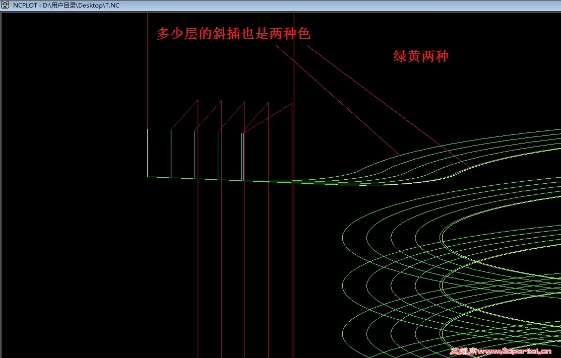

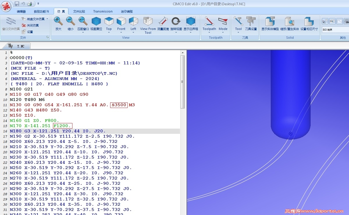

X8就有这问题,不用斜插发现不了,只有用斜插的时候进给那里不起作用,只是在进退刀那里的F进给改变了,最后精加工又变回去啦
发表于 2015-9-2 10:30:46 | 显示全部楼层 来自: 中国广东深圳
1 C5 ^9 S2 m+ ?  q1 v" b  [$ [. q+ b: g
要用斜插才会这样,只是单独的XY分层没问题,一用斜插就这样了

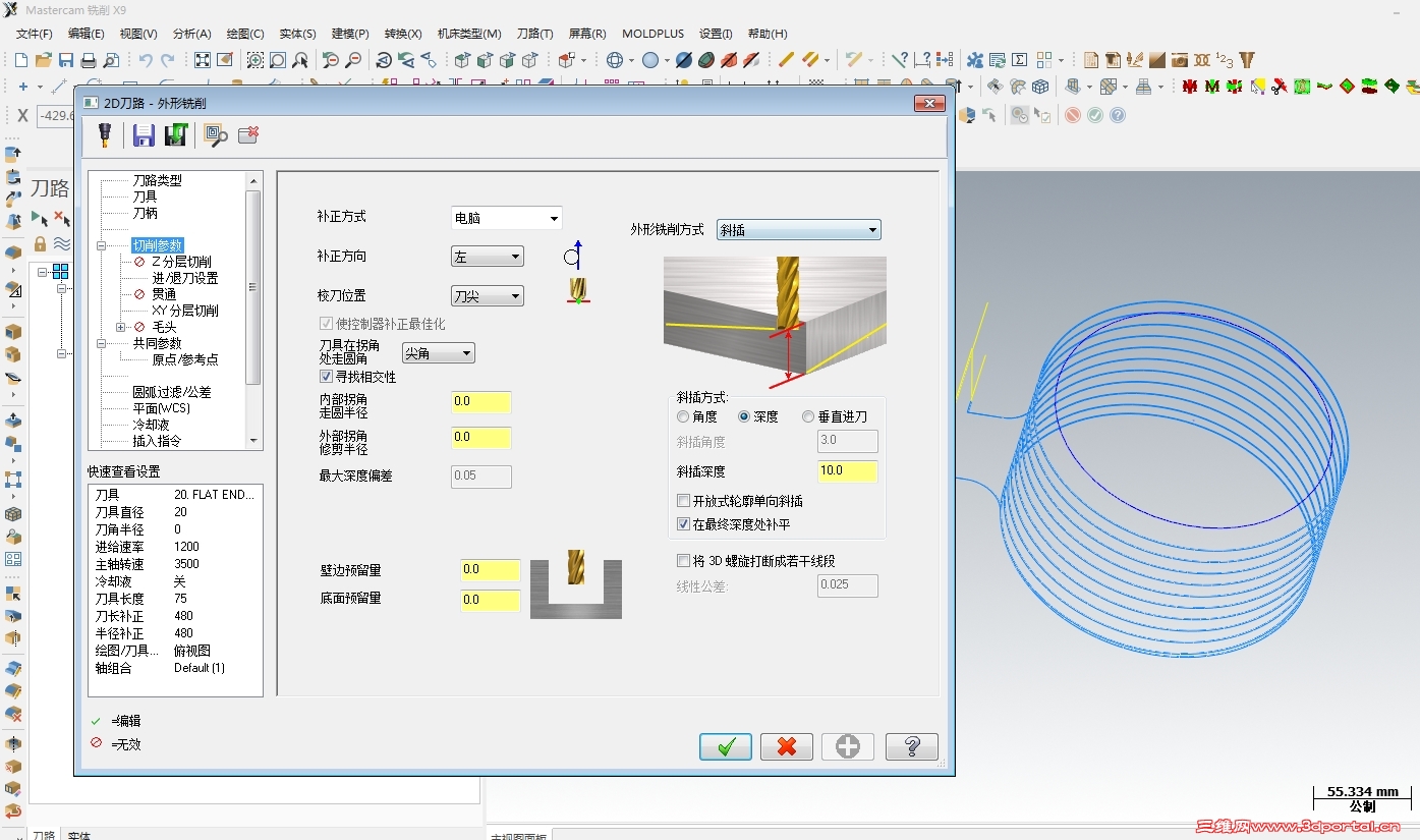

本帖最后由 呵呵仙 于 2015-9-2 11:26 编辑 8 j3 H+ v* M4 e$ E$ n2 I1 ?
满天星123 发表于 2015-9-2 10:30
  V) B/ `- @, h4 s. j/ O) ~要用斜插才会这样,只是单独的XY分层没问题,一用斜插就这样了

这个功能只对圆弧进退刀起作用

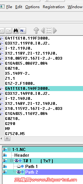

发表于 2015-9-4 11:08:28 | 显示全部楼层 来自: 中国广东深圳
9 G: N. u: a" z$ z& J% z; o0 N( p
大师,我说的XY分层精修一刀是最后一刀并且不提刀,你这个这样最后精加工的时候零点几还从上往下螺旋再走一次,不是浪费时间嘛
