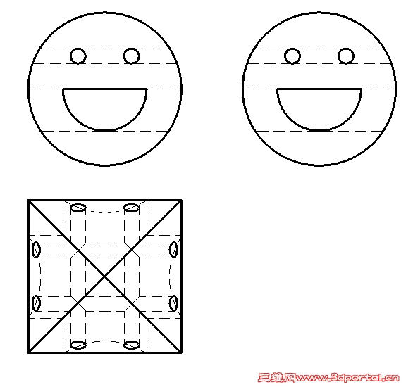

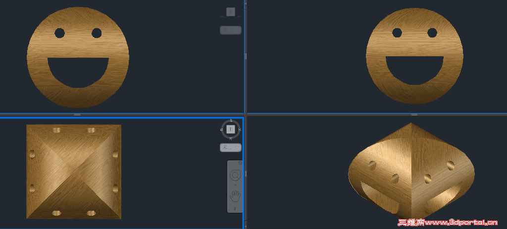

- x2 L/ i" B3 h) _) H( Z9 M4 p" M' k! m今天来点灵感,贵在创意,独一无二,版权所有,笑口常开:D—补画俯视图:传说你把它作出来不单会开心快乐,而且还会一生幸福、合家欢乐呢!
- g2 ]9 G& y3 Y* f2 V# ^ aaa.jpg , y* S, Y; J, H- Q) _3 Z

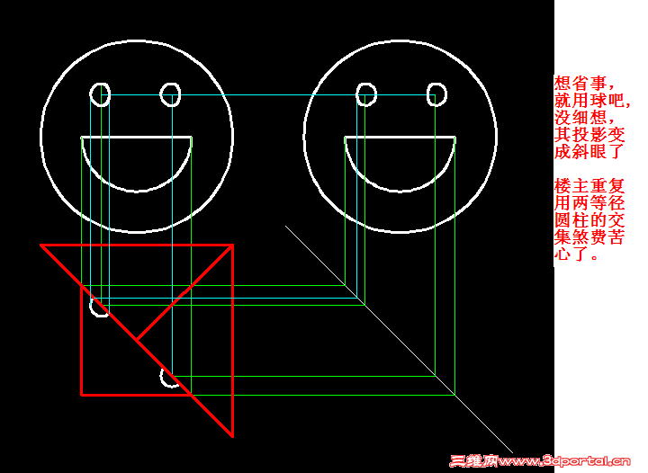

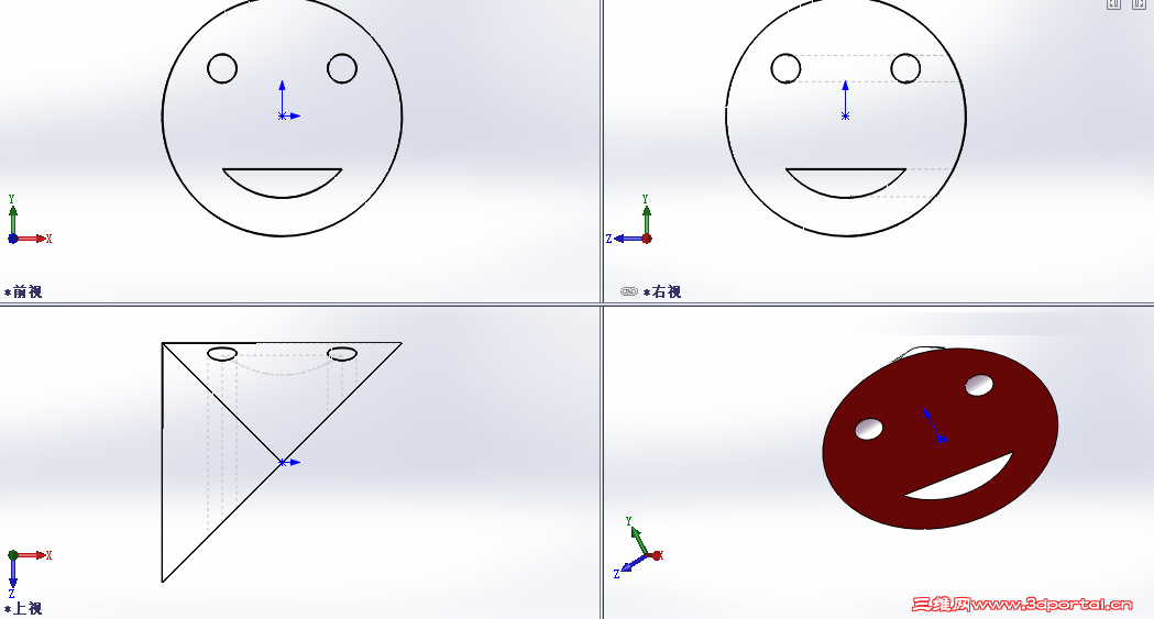

发表于 2015-9-1 11:17:12 | 显示全部楼层 来自: 中国江西鹰潭
创意不错# c% B7 C1 Y9 X5 r! D

 楼主| 发表于 2015-9-1 12:16:32 | 显示全部楼层 来自: 中国辽宁本溪
oxm44 发表于 2015-9-1 11:17& T1 Y" w7 R$ ]
创意不错
, n' i: z; d3 ]/ a! L厉害!你也行了,同样一生幸福、合家欢乐,幸福指数99.999(因为出现少许错误)
发表于 2015-9-1 12:57:36 | 显示全部楼层 来自: 中国江苏南京
) `6 n9 p9 ~. v0 v+ h) u- Y  G创意不错
& \8 C6 k* ^# U# M' Q: s4楼眼睛好象不对,不是球,善意提醒
 楼主| 发表于 2015-9-1 13:12:37 | 显示全部楼层 来自: 中国辽宁本溪
7 j5 J. b9 u  A7 P& K8 k
3 |5 g& G3 l5 D5 V, @. c$ L
有点错误在所难免,主要部分都出来了……

两位非女新手的答案基本上是正确的,但是都没能作完整,还不能得100分。希望两位给出完整答案……以避免沦落为女新手
3 x  ?5 E; ^. |  F其中oxm44的半球可以,但是主、左两视图投影仍然有少许错误……

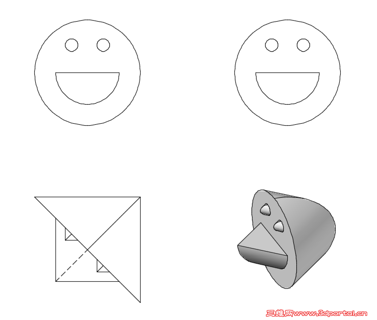

 楼主| 发表于 2015-9-1 21:43:15 | 显示全部楼层 来自: 中国辽宁本溪
本帖最后由 xhq1954425 于 2015-9-1 22:01 编辑 2 f- ]' }: K4 o) F) D
( R# `: G$ P1 L0 w8 V也挺厉害!有条件(只考虑外观投影,忽略虚线)正确,虽然不符合命题要求,一生幸福、合家欢乐那是必须的幸福指数99.99! G0 y& a' N1 Y8 i
7 X6 P4 O1 w' E4 B: e应该对应的三视图为:! t- x. R- C8 v# ^

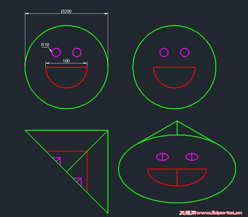

发表于 2015-9-1 22:11:15 | 显示全部楼层 来自: 中国香港
xhq1954425 发表于 2015-9-1 21:43
; w. q! `- g- q, N# ?# e也挺厉害!有条件(只考虑外观投影,忽略虚线)正确,虽然不符合命题要求,一生幸福、合家欢乐那是必须的 ...
5 ]* r2 N( I& S: Z
對不起,看題不清晰.補上三視圖.

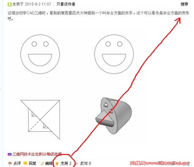

发表于 2015-9-2 11:07:18 | 显示全部楼层 来自: 中国广西南宁
记得当初学CAD三维时,看到前辈西蜀匹夫大神提到一个叫牟合方盖的东东,这个可以看作是牟合方盖的变形吧。( P) T4 |! H/ f

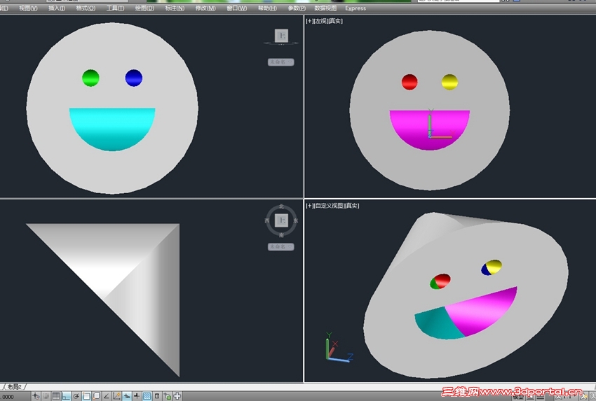

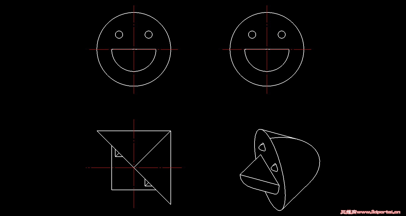

 楼主| 发表于 2015-9-2 12:32:28 | 显示全部楼层 来自: 中国辽宁本溪
标准答案:+ _0 Y& @2 F( r1 D4 B- ~
! u9 q# g  e' D& `2 b% i# v, S% w8 e
6 P6 Q! ~! A0 N7 l' j! ^2 i aa.jpg - }* G2 h0 T8 K+ T
5 a  X" o% g6 }4 d* G# H
6 {/ `0 V7 }6 L# ?3 j( \6 z9 G

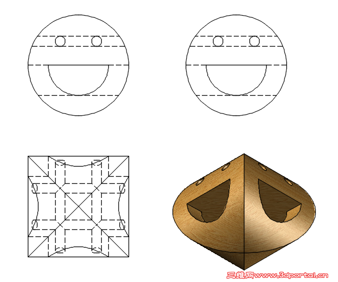

+ i& T. d# S- V  B2 X# ?' q: L眼睛如果为半球的三视图(有双眼皮):
" a4 @- M- p5 b  \
2 h  s3 t6 R- U( N/ l2 W
3 T# P  j! z) @3 r: T1 ]; w aaa.jpg
; ~+ @: c; u9 L- Q7 w
8 D; a% Z8 g0 l1 q% ^1 h- R) R3 f' X

chenmik 发表于 2015-9-2 11:07
" i! c) X3 `! i( i记得当初学CAD三维时,看到前辈西蜀匹夫大神提到一个叫牟合方盖的东东,这个可以看作是牟合方盖的变形吧。5 [* i( {4 k2 S5 V0 a' h
+ E% `5 }$ ?* B. _( C/ Z
你跟贴不能加楔,二楼原本不是你的位置!这样有冒充率先作出来的嫌疑,这就好像战士们冲锋陷阵攻山头时,你假装被绊倒趴下不动,等战友都死的差不多了,同时敌人也被打跑了,你爬起来把红旗插上了,然后显示英雄……(注:这是回敬你在别的贴子中出现具有挑衅性质的言语,这回扯平了啊两个圆柱的交集古代就有,这与什么西蜀匹夫有什么关系?我是通过切割、组合构造了一张笑脸,我的创意在于一张笑脸,并非是两圆柱之交集,仅此而已……
+ O# O/ p0 n2 T& `" F1 ~! D9 m
祝:一生幸福、合家欢乐: A2 M) j* D. j- F0 C' s+ X; n4 a

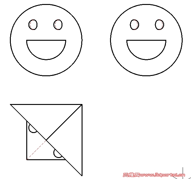

发表于 2015-9-7 22:27:38 | 显示全部楼层 来自: 中国安徽蚌埠
这样子的话应该也算吧

 楼主| 发表于 2015-9-8 06:43:56 | 显示全部楼层 来自: 中国辽宁本溪
$ J4 S; x3 \9 A% W7 w
jinqin11 发表于 2015-9-7 22:27
) J+ [4 M6 l- M  t7 @, `这样子的话应该也算吧
4 D( X' _4 D% ?0 d% _7 q  N
9 Q# ]2 f8 j/ O; ]主左两视图是同形的,这一点不能改变(不能有虚线)……谢谢你的参与。

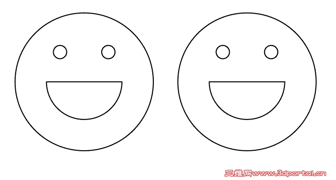

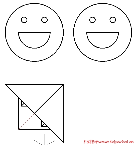

发表于 2015-9-11 11:00:45 | 显示全部楼层 来自: 中国江苏无锡
这样不知算不算正确。* V* {; ~; S' M9 }- |, j
9 l1 h' a4 D" D- q, s3 u- g3 h
7 f# S7 E+ o  k' _/ P2 f

 楼主| 发表于 2015-9-11 11:10:02 | 显示全部楼层 来自: 中国辽宁本溪
lvdeping 发表于 2015-9-11 11:00
  a! {: b7 b/ [4 d7 r) d9 z& Z" H这样不知算不算正确。
3 y4 ^) h( R( q3 s) m4 s' e( c1 D
厉害!当然正确,祝开心快乐!幸福平安!
