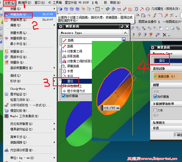

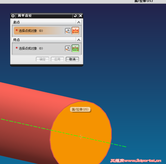

各位大大,如题,分析对话框的“简单直径”选项,现在出现了两个对话框,是不是软件的问题?????
* t$ O6 t6 C- _* l1 Q8 k! ]6 Z; ]$ g

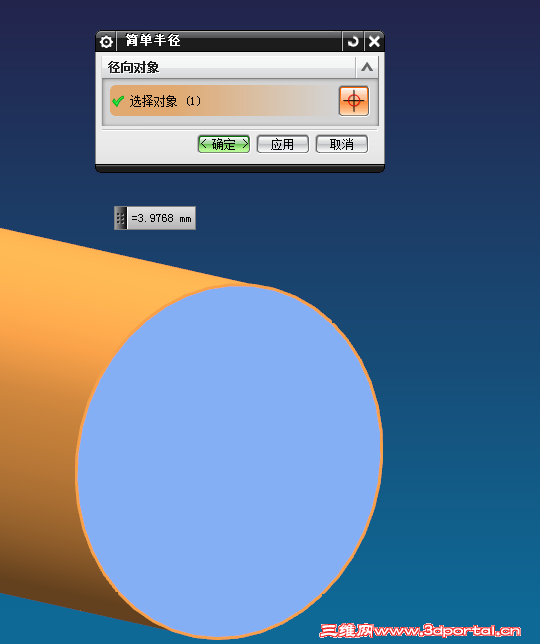

应该是和“分析半径一样的选项对话框才对啊”,直接选取圆柱面就可以显示出半径或者直径的6 X* ]3 ~# G3 z* t. j: i7 m; D
1 M* Q! `; {' p

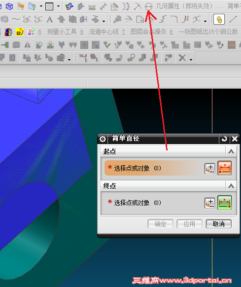

 楼主| 发表于 2015-9-30 11:15:16 | 显示全部楼层 来自: 中国四川成都
应该是软件的问题,直接按快捷图标直径分析和在分析状态菜单下面的直径分析是不一样的
发表于 2015-10-16 09:24:09 | 显示全部楼层 来自: 中国福建泉州
对话框左上角有个齿轮的图标,点击开来你就明白了
