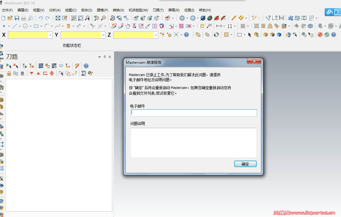

[求助] mastercam X9安装出现崩溃报告如图
发表于 2015-9-4 11:32:22 | 显示全部楼层 |阅读模式 来自: 中国广东深圳
装了很多次都是这样,包括英文版也是

第一次回复,因为开始我被这个问题纠结了N天,换了N个程序和破解方案都失败,都是出现|“奔溃”界面,几天终于解决,希望对大家有帮助:
发表于 2016-10-7 15:16:12 | 显示全部楼层 来自: 中国浙江杭州
       开始我被这个问题纠结了N天,换了N个程序和破解方案都失败,都是出现|“奔溃”界面,今天终于解决,希望对大家有帮助:
; C5 e) ?6 R3 V# G       问题现象:我的系统是win7,安装X9,启动程序后,出现软件界面,这时黑屏了一下,右下角提醒“显卡异常,重启成功”,然后就弹出奔溃界面。
) I5 R: @# j- E5 t5 M7 {0 X0 h      解决办法:我的是笔记本电脑,新买的,双显卡,一个是集成的HD530 一个是GTX 950M,进入“设备管理器”在“显示适配器”里面,选中集成显卡HD530,然后”禁用“,电脑黑屏!强行重启,屏幕正常显示,调节分辨率,启动 mastercam, 一切正常* p. l: m) `& O( K
/ N+ v8 C+ q% b' a* d5 N希望对大家有帮助!
发表于 2016-10-10 16:37:06 | 显示全部楼层 来自: 中国台湾桃园市
其實只要發生這種狀況 99.99%問題都是出在顯卡設定上 將顯卡參數改回預設就解決了 跟系統沒任何關係 不要誤導大家為了這小問題整個系統重灌
发表于 2016-10-10 18:08:19 | 显示全部楼层 来自: 中国天津
应该是系统的问题
发表于 2016-10-10 18:39:51 | 显示全部楼层 来自: 中国台湾
vinney777 发表于 2016-10-10 18:08" F) E4 {' E1 K: U. I- D& m& D
应该是系统的问题
/ r' \6 P7 @. N! F+ i% Z
個人經驗,因為只要為了遊戲或針對其他應用程式而去變更顯卡設定,強制使用獨顯時我就會出現這畫面,一改回就ok ,大家遇到不訪試試,不局限於x9,2017也是。
