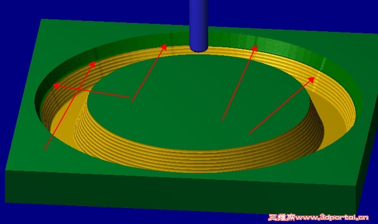

是显卡问题   还是 说实际铣出来也会有这样的棱呢?
有棱
有棱
附件上传大家看看,大神们指导下,是X6的 格式

发表于 2015-9-6 12:15:51 | 显示全部楼层 来自: 中国江苏南京
注意查看程序(后处理),或者机床向限问题
发表于 2015-9-6 12:16:09 | 显示全部楼层 来自: 中国江苏南京
到机床试试就是了

发表于 2015-9-6 15:15:40 | 显示全部楼层 来自: 中国浙江嘉兴
下刀量少点试试

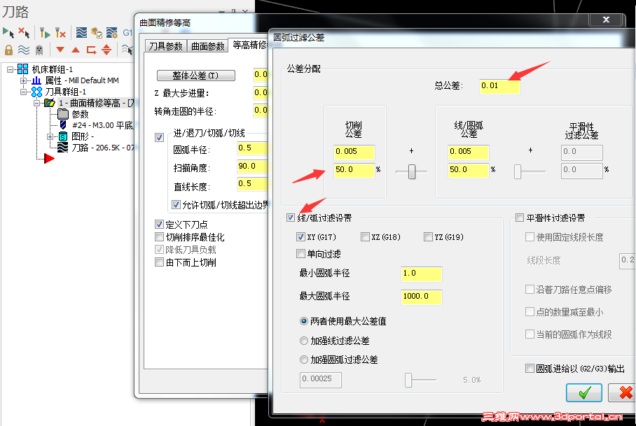

发表于 2015-9-6 17:02:20 | 显示全部楼层 来自: 中国广东惠州
会不会是那个公差比例太大了?

发表于 2015-9-7 08:55:52 | 显示全部楼层 来自: 中国广东惠州
有的时候这个地方没设置好 铣出来就是棱一棱的。。。你试试看
发表于 2015-9-7 09:24:49 | 显示全部楼层 来自: 中国重庆
Z值没问题就是显示问题,机床上试一下就行了
