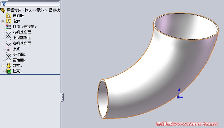

sw2012异径弯头立体图 怎么画啊  各位给说一下
发表于 2015-9-6 14:52:48 | 显示全部楼层 来自: 中国河北廊坊
放样。。。
发表于 2015-9-6 15:04:21 | 显示全部楼层 来自: 中国河北廊坊
2015-09-06_150239.jpg 异径弯头.zip (232.11 KB, 下载次数: 8)
