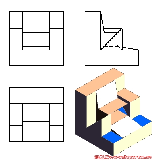

* d" E4 D$ M3 @来凑个热闹,做个补左视图,大家练练手,不喜勿喷,谢谢……

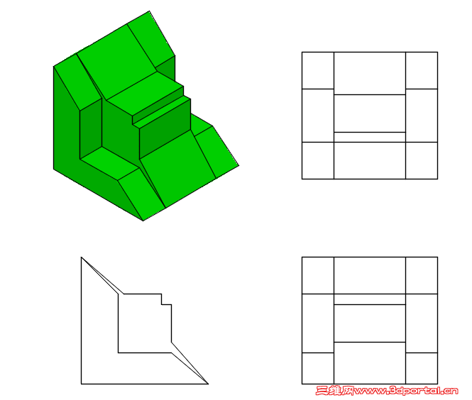

/ n+ m5 q4 s8 c5 ]
% V5 Y" A; I/ W7 Q2 ]' G" X 21.png
7 W! I4 z/ i' _; i4 m. M+ i8 Y/ j+ S: l6 v. K. Z. |9 e
2 c; s- }$ {5 I, h, y% {" _) L
/ f9 H; W# q! Q1 k& Y- F
. x1 ^) g+ m: D/ L! a 22.png . A8 r7 i- v. v6 d3 x
' G! V& F4 Y1 r- C0 B$ ^2 Z8 Z

7 ~1 @: x1 r2 h* @) h请认真审题啊
 楼主| 发表于 2015-9-6 18:53:51 | 显示全部楼层 来自: 中国安徽蚌埠
xhq1954425 发表于 2015-9-6 18:46  g8 b, B- M( ^  I
请认真审题啊
9 ^/ C0 E; v, X# B4 O
是的,未认真仔细阅图。

图中灰线是虚线部分。也许是我未表达清楚……
发表于 2015-9-7 08:01:45 | 显示全部楼层 来自: 中国辽宁本溪
没事找事复杂型:
# I( d8 L5 Q4 z: u
/ a- i$ q" a  L! d  \( R& T' S bbbb.jpg
. B# x* x, [/ y8 D# B
2005llnn + 5 技术讨论
 楼主| 发表于 2015-9-7 09:48:50 | 显示全部楼层 来自: 中国安徽蚌埠
xhq1954425 发表于 2015-9-7 08:01' U7 _) y0 G$ E. @+ M4 ^
没事找事复杂型:
, w- m( J( u* m" \2 P5 \" V其实没这么复杂,很简单的……
发表于 2015-9-7 10:03:23 | 显示全部楼层 来自: 中国江苏南京
补个左视图(灰线是虚线)
2005llnn + 5 技术讨论
 楼主| 发表于 2015-9-7 10:22:56 | 显示全部楼层 来自: 中国安徽蚌埠
chenqi 发表于 2015-9-7 10:03( `' h2 P8 o6 c' V8 R# l* w
补个左视图(灰线是虚线)
. w6 B7 d/ ?. v; |+ l; a8 y有点思路了……
发表于 2015-9-7 12:51:39 | 显示全部楼层 来自: 中国辽宁本溪
( O7 z, o! O& h  S( B7 t
. X1 k! |" c9 U6 M5 z3 G  r构思不错的题目,依然有多解:# Z/ V/ ^: b% P5 `
" L) D7 |( L, u- @8 A" ~
) e/ V$ n" j1 O6 \) R8 K/ J8 U2 v- s6 z' ^7 L
2005llnn + 5 技术讨论
 楼主| 发表于 2015-9-7 13:32:31 | 显示全部楼层 来自: 中国安徽蚌埠
xhq1954425 发表于 2015-9-7 12:51# J3 E3 G  i2 ~4 |
构思不错的题目,依然有多解:
) ~& N: c! Z; b! w其实我的构思比这个还要简单……
 楼主| 发表于 2015-9-7 13:39:09 | 显示全部楼层 来自: 中国安徽蚌埠
其实很简单,见图……
