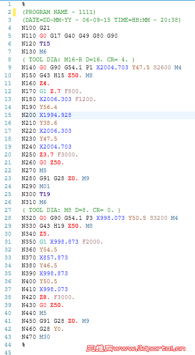

发个Mastercam M9 的后处理6 n) q0 n; f4 Y) C
MPFAN.zip
25.38 KB, 下载次数: 201

去掉前面的N吧~~~

疯狂的王小贱 发表于 2015-9-7 10:41
5 `2 A, j, [/ t7 h9 e. f& t去掉前面的N吧~~~
) f6 s6 [/ j0 O: M. ?: ]( z# r# p- o7 G
这个真不是后处理能改的。得改控制器

如果加上G90G10L2P0X0.00Y0.00Z0.00
- N. A0 c3 F8 l. ^9 E. }G90G10L2P1X0.00Y0.00Z0.00- @+ D, S0 e" T& \6 l4 t$ M- d. P; S
就更完善了!加油

呵呵仙 发表于 2015-9-9 08:25
# ~# `/ `& a( O: ~: ?" c这个真不是后处理能改的。得改控制器
+ a% v; {% L5 \9 i" f虽然控制器改起方便,但后处理PST文件真可以改
发表于 2015-9-12 01:50:26 | 显示全部楼层 来自: 中国四川成都
那么问题来了,特色在哪里?改了什么?8 i+ k( A8 z- U2 H, J; [
别说M4是特色~~~~
发表于 2015-9-12 09:26:16 | 显示全部楼层 来自: 中国北京
X轴回零取消了
发表于 2015-9-12 11:21:29 | 显示全部楼层 来自: 中国广东惠州
求教楼主 怎么去掉程序头一些 刀具名称档案之类的? 结尾那个X0我也改了。
发表于 2015-9-16 10:47:52 | 显示全部楼层 来自: 中国湖南邵阳
后处理里面直接删除就可以
 楼主| 发表于 2015-9-16 19:12:28 | 显示全部楼层 来自: 中国湖南长沙
怎么新不可以浪 发表于 2015-9-12 11:21! l9 Y# J2 l$ L2 n+ N
$ I; p- b6 c9 X( H  k
有时间或刀具资料不是很好吗
% m+ y9 E( c4 i4 f7 P) @可以核对啊3 `* T4 p$ m" w' V+ d6 H1 T
这个后处理做零件比较好

发表于 2016-5-7 14:20:26 | 显示全部楼层 来自: 中国台湾
求教楼主 T19備刀 可否移到N150 底下?% p- j0 R& D. r0 o
