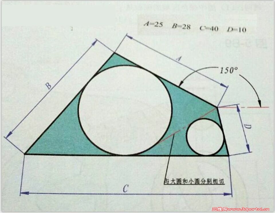

[求助] 这个图怎么画
发表于 2015-9-7 08:42:38 | 显示全部楼层 |阅读模式 来自: 中国陕西西安
7 b# t( Q* i3 b

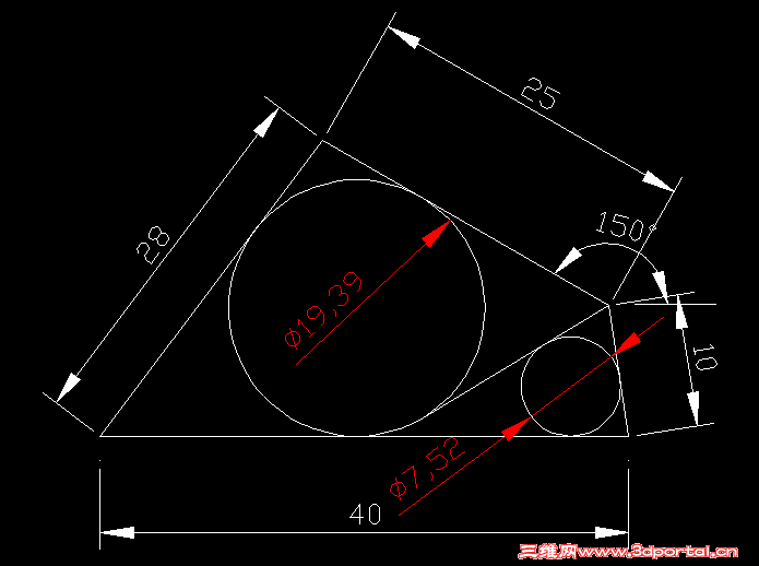

发表于 2015-9-7 10:48:56 | 显示全部楼层 来自: 中国江苏南京
练习一下并支持

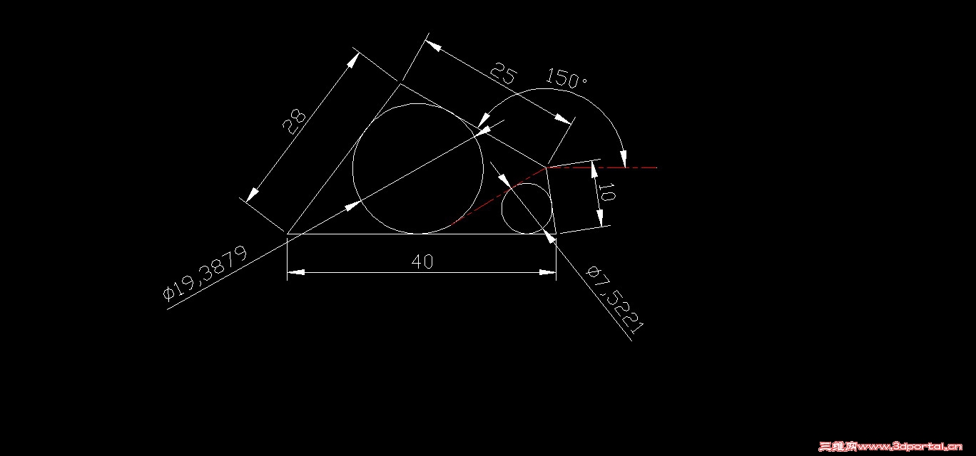

发表于 2015-9-7 19:49:53 | 显示全部楼层 来自: 中国陕西西安
大家都来练习一下。6 K. w% o+ e- ]& q7 H, B
7 e+ ?! ^) `8 Y: ^) M) d- `; B

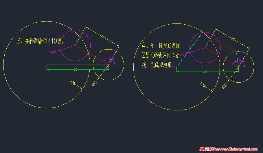

发表于 2015-9-7 20:10:10 | 显示全部楼层 来自: 中国陕西西安

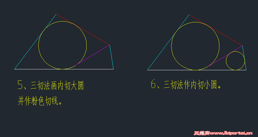

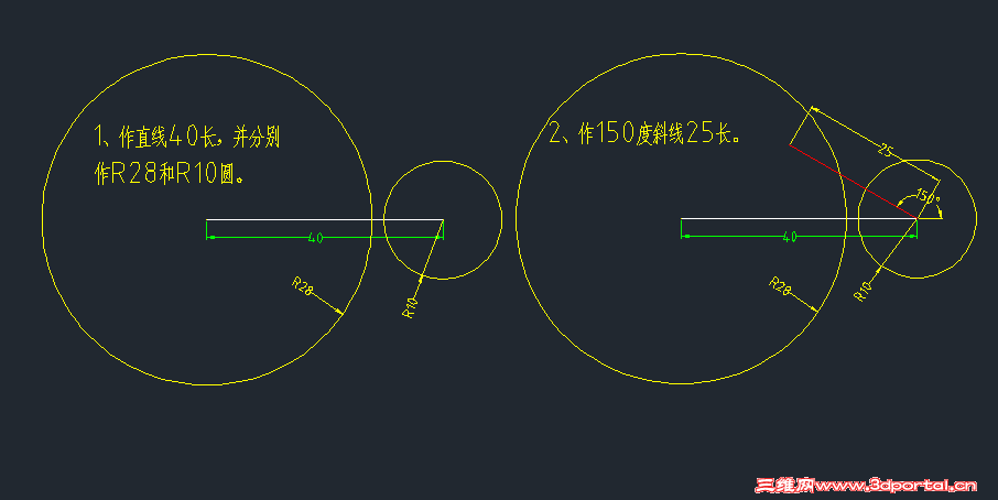

详细画法:. D5 a" U& q" G; ~( f1 u9 {8 Z; q
  e  ]1 M% N8 S
4 u5 M. T3 |% t6 ^& R5 H0 ?2 x8 ?- k3 i0 h* ~/ r; R. {5 L* g- _
" V0 F3 k- f7 I" }; Y& ~  X7 i& O2 h4 t$ q! \) L- d

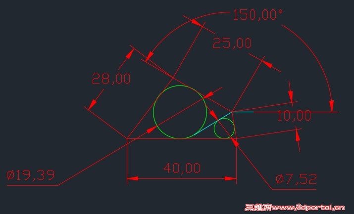

发表于 2015-9-7 20:56:10 | 显示全部楼层 来自: 中国江苏苏州
也来练习下
( K% h$ k6 K/ T% I6 a# b LX.PNG
% i; L3 ]+ @+ b  y& k, r5 A  {- A

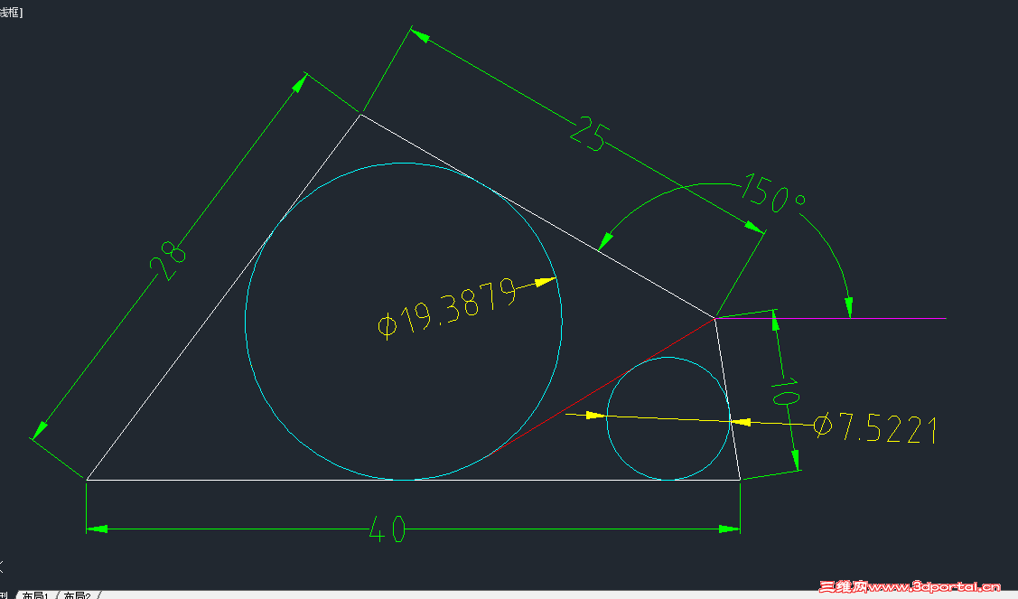

发表于 2015-9-9 16:17:54 | 显示全部楼层 来自: 中国安徽蚌埠
练习练习,凑个热闹……' Q: [0 J& P/ P3 I' j: r
