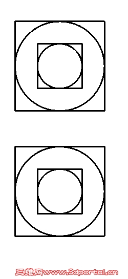

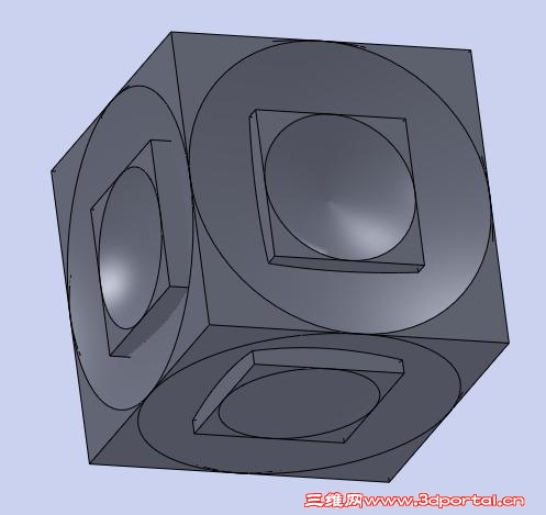

自编题目:两个视图同形(注:是一个立体),补画左视图5 @9 }- k9 m4 v' U+ }

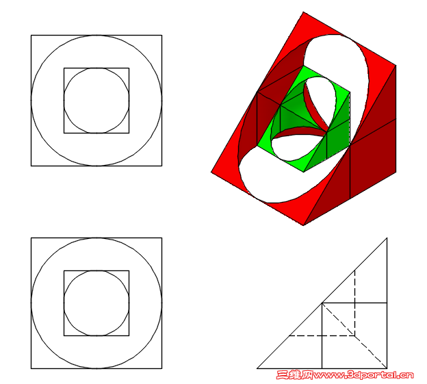

发表于 2015-9-7 14:50:23 | 显示全部楼层 来自: 中国江苏南京
练习一下并支持,不一定对,形状奇怪
2005llnn + 5 技术讨论
 楼主| 发表于 2015-9-7 15:01:12 | 显示全部楼层 来自: 中国辽宁本溪
想象力不错!还是有错误的……

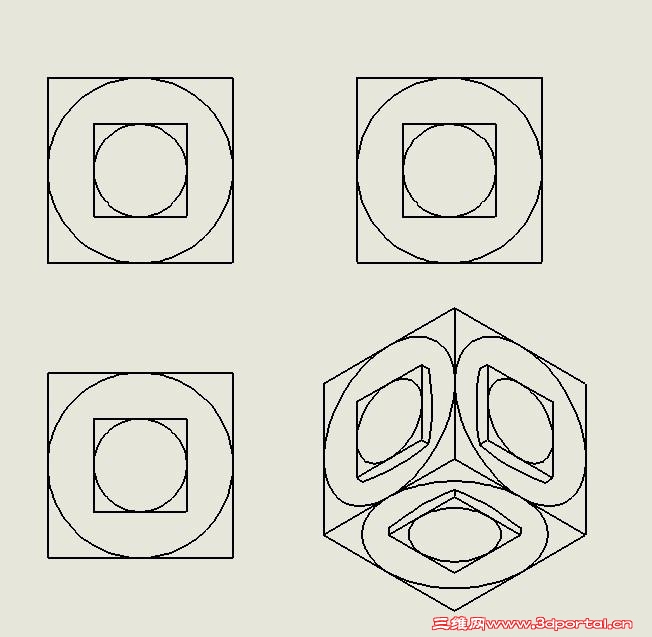

发表于 2015-9-7 23:22:38 | 显示全部楼层 来自: 中国香港
20.png   h& f( B1 E  T5 v/ H, i8 V1 A
2005llnn + 5 技术讨论

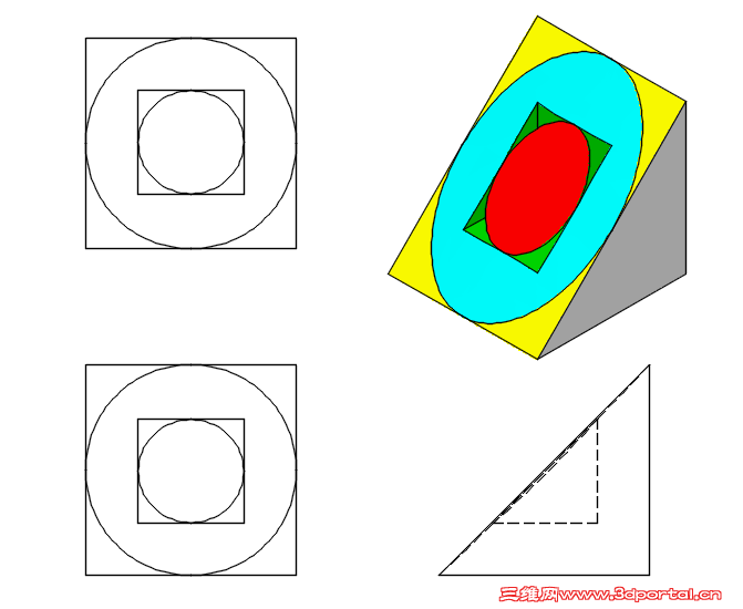

 楼主| 发表于 2015-9-8 06:41:30 | 显示全部楼层 来自: 中国辽宁本溪
5 n  Z% y4 O* Z( r- q& A) r1 @
5 h: A6 N4 y" ^+ k/ G  Q, Q2 t0 o- |# g0 |" G9 L
想象力不错!但很遗憾……请仔细审题,没对加油。

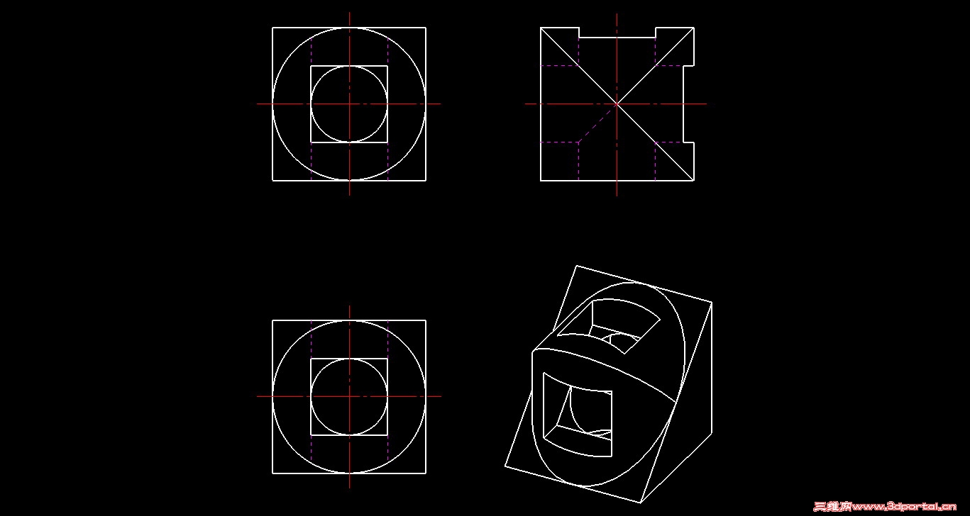

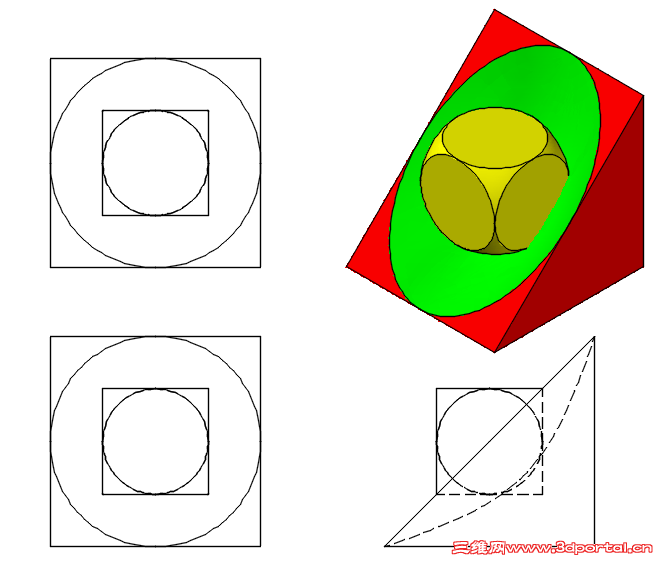

发表于 2015-9-8 09:29:43 | 显示全部楼层 来自: 中国江苏南京
再发一个,不知对否
2005llnn + 5 技术讨论
 楼主| 发表于 2015-9-8 10:25:27 | 显示全部楼层 来自: 中国辽宁本溪
, _8 e' v0 `7 T
chenqi 发表于 2015-9-8 09:29
. H4 g; s" W( Y& S# j  R4 R再发一个,不知对否
2 ^2 x4 T. p6 t( I
6 d# Q# d" Q( f) Z9 v
佩服你这用功劲头,就得这样钻研,想象力也不错!失败为成功之母,继续……" _! C, x& n" R+ o+ U: C( R2 ^
你那虚线别用红色,看不清楚……给定两视图中不允许出现虚线。
  u5 D, I" h: e/ {9 {1 s6 N
发表于 2015-9-8 21:32:35 | 显示全部楼层 来自: 中国香港
20.png ' X* Q, A, `( {
2005llnn + 5 技术讨论
 楼主| 发表于 2015-9-8 22:49:07 | 显示全部楼层 来自: 中国辽宁本溪
还是挺厉害!这都能想出来,离对差不多了,但是你一定要注意这是一个立体……加油吧!多谢你们两位参与

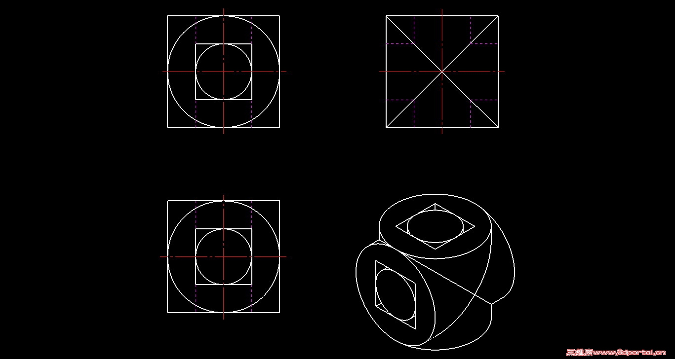

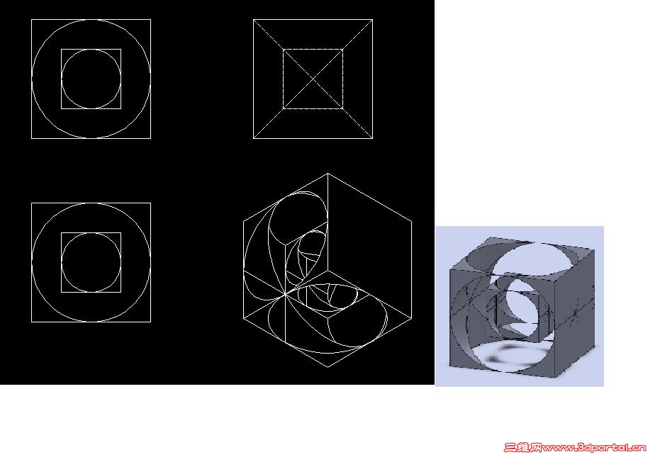

发表于 2015-9-11 12:04:49 | 显示全部楼层 来自: 中国安徽合肥
看看不知道对否。
2005llnn + 5 技术讨论

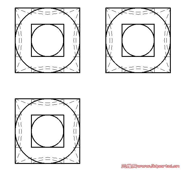

发表于 2015-9-11 12:39:23 | 显示全部楼层 来自: 中国安徽合肥
一大一小两个立体。. B5 R, ~4 t; X2 y/ u; \" @
 楼主| 发表于 2015-9-11 13:13:15 | 显示全部楼层 来自: 中国辽宁本溪
ysryc99001 发表于 2015-9-11 12:39
6 S  A( O: _4 n! B* t一大一小两个立体。
0 s# \2 H( M+ x' I  v7 W: j
厉害!构思不错,但是有争议……
+ V# H& x! O0 m4 \& L$ b, u$ H1.在一楼已有说明,必须是一个立体。: E" L: ]2 F& l' `  H
2.你画的是两个0强度的立体,每个“立体”都是由8个部分以点或线的接触方式组合而成。严格地讲是16个立体。
0 f2 z: p: J; Y& D' Y$ N6 V. g; K谢谢参与
2005llnn + 5 技术讨论
发表于 2015-9-13 11:30:22 | 显示全部楼层 来自: 中国安徽合肥
本帖最后由 ysryc99001 于 2015-9-13 11:32 编辑 0 k! M8 ~, B% L
. ]' X* p& y; X% _$ ]+ a3 M楼主看看是否如图所示。6 K& h8 }5 E$ `
, X+ [7 g1 i- e: u; @: u, r/ ]$ o
2005llnn + 5 技术讨论
 楼主| 发表于 2015-9-13 12:24:17 | 显示全部楼层 来自: 中国辽宁本溪
, }! n- `9 i9 x: R) C% o& X! d! P
ysryc99001 发表于 2015-9-13 11:304 |0 F; w; U2 E' D$ q7 w! e
楼主看看是否如图所示。
2 b) d, D. k7 V2 B$ r% g1 f: O
) `( V7 X/ r% Z! S& E. c# P你这样的东西三个视图上就得有虚线了(见下图),如果仅仅是外形的投影是对的,我出题的本意是那个立体的给定两视图是没有虚线的……没想到这个命题难为大家了,谢谢!过了好多天还是没人作出正确解答,看来我只有出答案了……0 L5 x9 x& p/ a2 u& i
0 T9 g2 j9 e8 k! _/ a
+ i% U! [0 O+ n! [
2005llnn + 5 技术讨论
发表于 2015-9-13 13:23:47 | 显示全部楼层 来自: 中国江苏无锡
ysryc99001 发表于 2015-9-13 11:30( A5 f. ]6 J! n4 ?0 `& x
楼主看看是否如图所示。
4 I' t- g8 h( o( ]8 d你这个投影是有虚线出现的,估计不符要求。

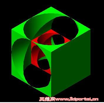

发表于 2015-9-13 22:04:58 | 显示全部楼层 来自: 中国香港
20.png / x/ ], P0 y* }- M; d6 k( g$ f! V
2005llnn + 5 技术讨论
 楼主| 发表于 2015-9-13 23:09:09 | 显示全部楼层 来自: 中国辽宁本溪
. _' m6 D; R. `3 h. t厉害!真动脑筋了,但是,按你那个立体,里面的已经不会再是正方形了……为你这种锲而不舍的精神所感动!谢谢参与!

本帖最后由 xhq1954425 于 2015-9-14 10:57 编辑 1 M% E1 Y  w# Y+ K2 R4 I
9 y' M. V; z4 M0 c7 h4 {我还是出答案吧,不要再难为大家了(发重复了,删不掉了
8 Z/ r! S2 O# D& H, {8 Q9 C1 @; n+ Q2 ~ 补左视图.gif 8 O; h. o: s+ D2 d0 H

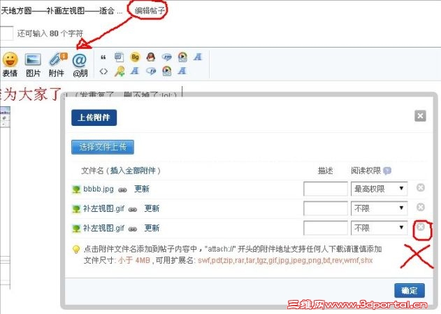

发表于 2015-9-14 10:41:16 | 显示全部楼层 来自: 中国广西南宁
xhq1954425 发表于 2015-9-13 23:14+ f9 n/ M% q8 I0 I* S; s
我还是出答案吧,不要再难为大家了(发重复了,删不掉了)
$ _! @9 }% z# r3 r% K可以通过编辑删除其中一个附件
$ j1 G: R4 b- e% g 914.jpg , t0 `8 U" N) x; H; l
+ x8 O9 h( k2 e7 a+ Z. x
& {4 Y  _" _, c1 r" {9 C
! Z0 e1 y0 T" ]6 ]& ~
; `/ g* c  l0 B! v
& p, R+ K; s% I" N1 S1 ~' p" p+ |
 楼主| 发表于 2015-9-14 11:00:36 | 显示全部楼层 来自: 中国辽宁本溪
2005llnn 发表于 2015-9-14 10:41
$ p" c; B; g$ t# e, ]可以通过编辑删除其中一个附件
8 x" ^/ D, V: b( L/ U9 u  ]  C. X谢谢!我这眼神怎么还不好使了呢?已操作成功
