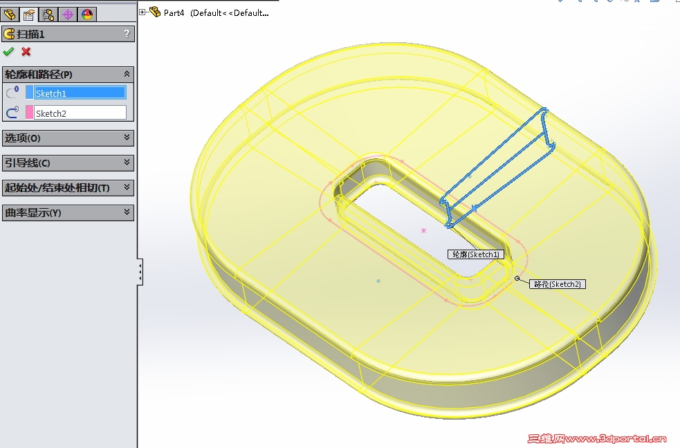

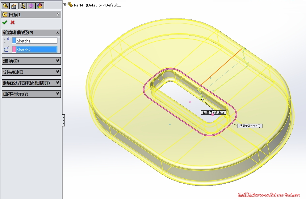

扫描总是不成功,望大师们指点迷经。

发表于 2015-9-8 15:39:27 | 显示全部楼层 来自: 中国河北保定
版本太高了。9 h/ w0 `4 v! `0 e  T8 e4 ]

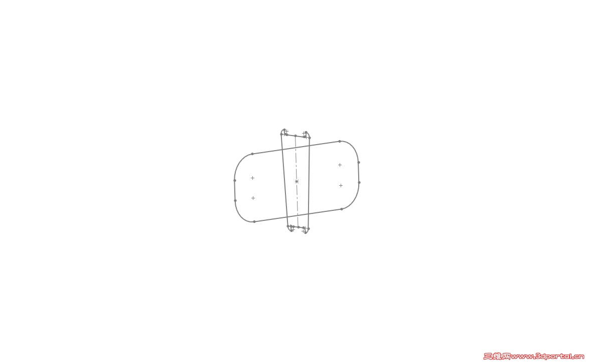

发表于 2015-9-8 22:23:34 | 显示全部楼层 来自: 中国广东东莞
轨迹和草图之间的间距问题!草图沿着轨迹扫描时,草图成的实体有重叠!
