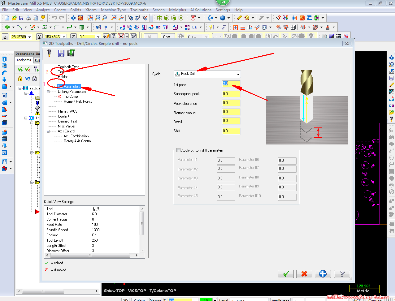

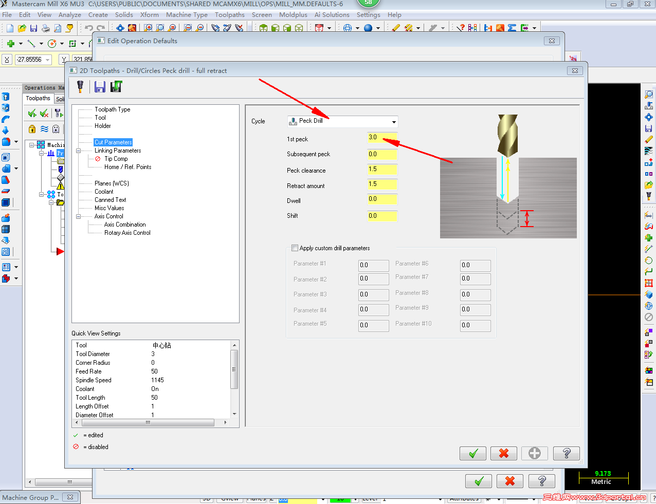

mastercam x6mu3钻孔默认操作问题 ,为了编程方面,做了个模板,但是钻孔的时候没有作用,怎么回事啊?搞不定做事很不方面啊,恳请大师指点啊模板里的其他默认操作都可以啊,外形,挖槽,三维都可以啊!!!怎么回事?系统xp,win7都试过了!       9.1版的没有这个问题?; ^# f8 Q) O' z$ r1 d2 u

机床群主—文件—默认操作里面修改不了,如果钻孔多,可以用HoleTable.dll帮你分析下,在用限定圆弧功能,或者==

发表于 2015-9-15 18:09:54 | 显示全部楼层 来自: 中国江苏苏州
模板默认参数没用?
发表于 2015-9-15 18:17:14 | 显示全部楼层 来自: 中国江苏苏州
我刚才设置了下,设置的参数有效啊4 X- `$ w3 B' S& v

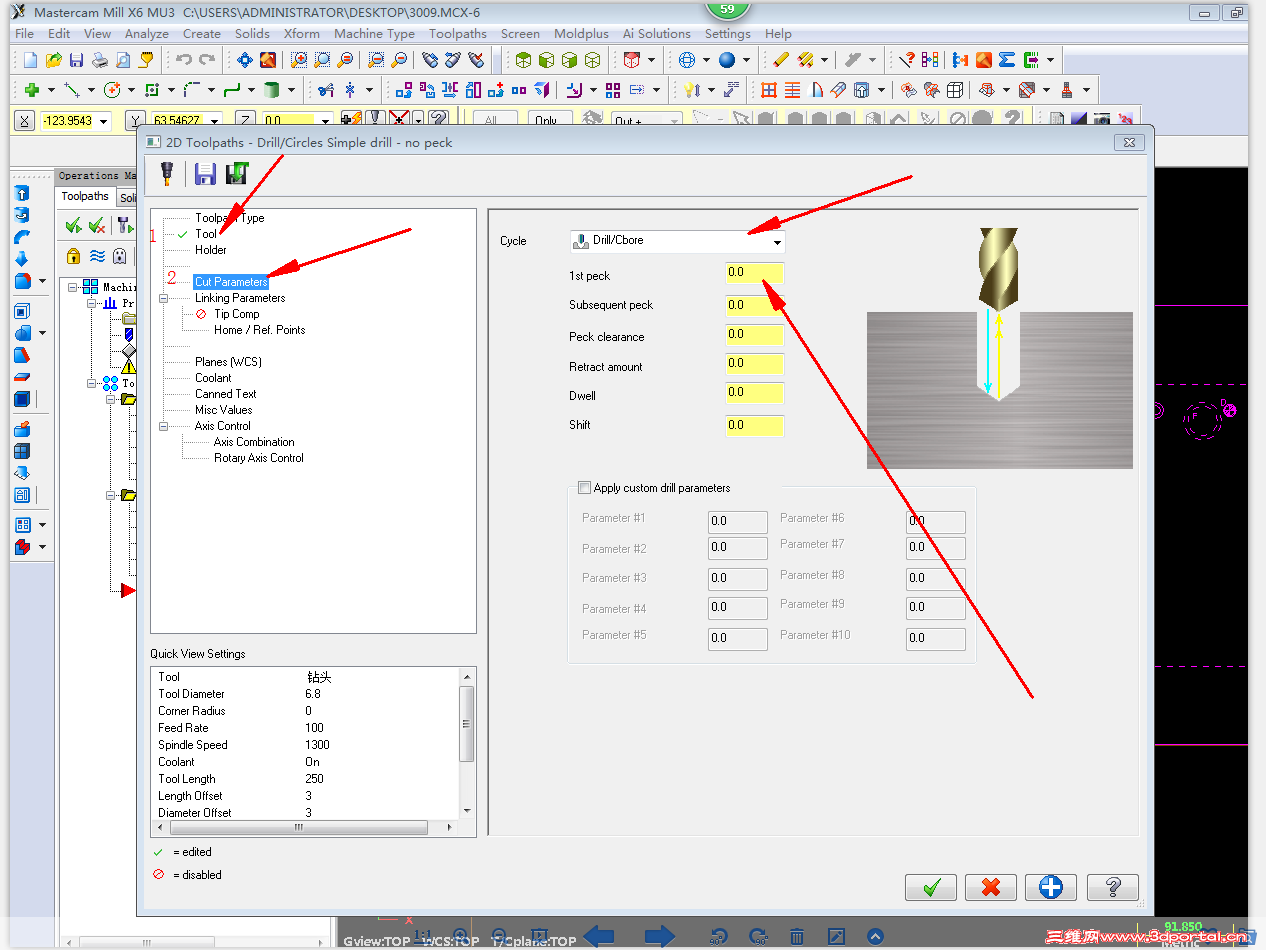

 楼主| 发表于 2015-9-17 19:53:19 | 显示全部楼层 来自: 中国广东东莞
本帖最后由 zy19850504 于 2015-9-17 19:55 编辑 * [, P6 [/ u- h, }2 y% o: p6 E; j
winerboy 发表于 2015-9-15 18:17, S4 ]8 u6 u" a9 I2 \- W
我刚才设置了下,设置的参数有效啊
* o6 w: r" J/ y+ b. K6 _/ t- G
我的默认是第一张图的样子,如果做程式先选刀具,钻孔类型就会是g81,如果我先选钻孔类型,他就可以,不过这样又要多按下鼠标,郁闷啊,我是自己做的刀库,不是默认的,默认的好像会自动改下刀量,我想要的是我自己设置的数
