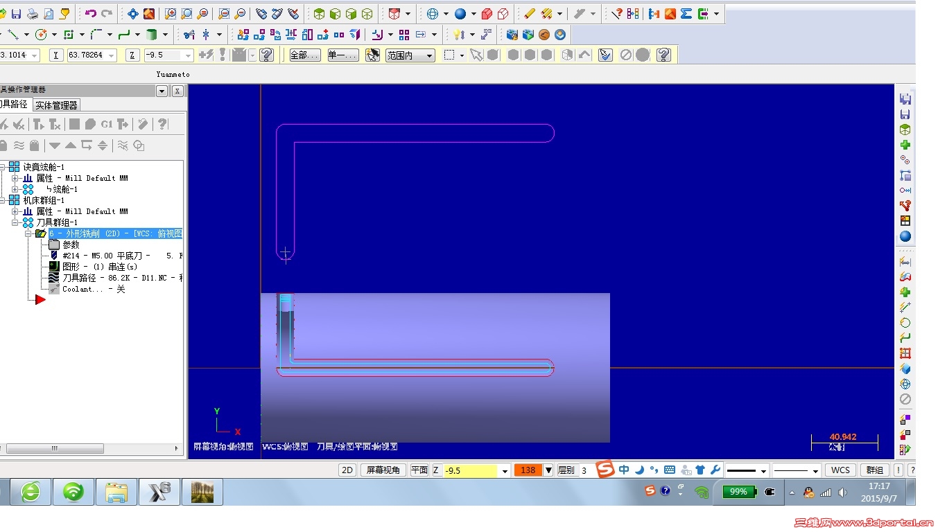

四轴程序输出代码的角度与软件设置不一样?有知道的大神解答下啊

软件里本来是从0-90°之间加工区域,出来的代码在180-270°之间区域加工
发表于 2015-9-7 22:03:35 | 显示全部楼层 来自: 新加坡
展开的位置有问题。此图展开不可取,有喇叭口。

打开机床定义管理, 双击 A-AXIS 会有惊喜
发表于 2015-9-14 21:11:33 | 显示全部楼层 来自: 中国江苏苏州
首先你图展开角度要对,再次后处理设置rot_ccw_pos  : 0     #SET_BY_MD Axis signed dir, 0 = CW positive, 1 = CCW positive
5 Z) f/ d6 u/ l5 W! ?rot_type     : 2     #SET_BY_MD Rotary type - 0=signed continuous, 1=signed absolute, 2=shortest direction的设置对输出角度也有影响的。
