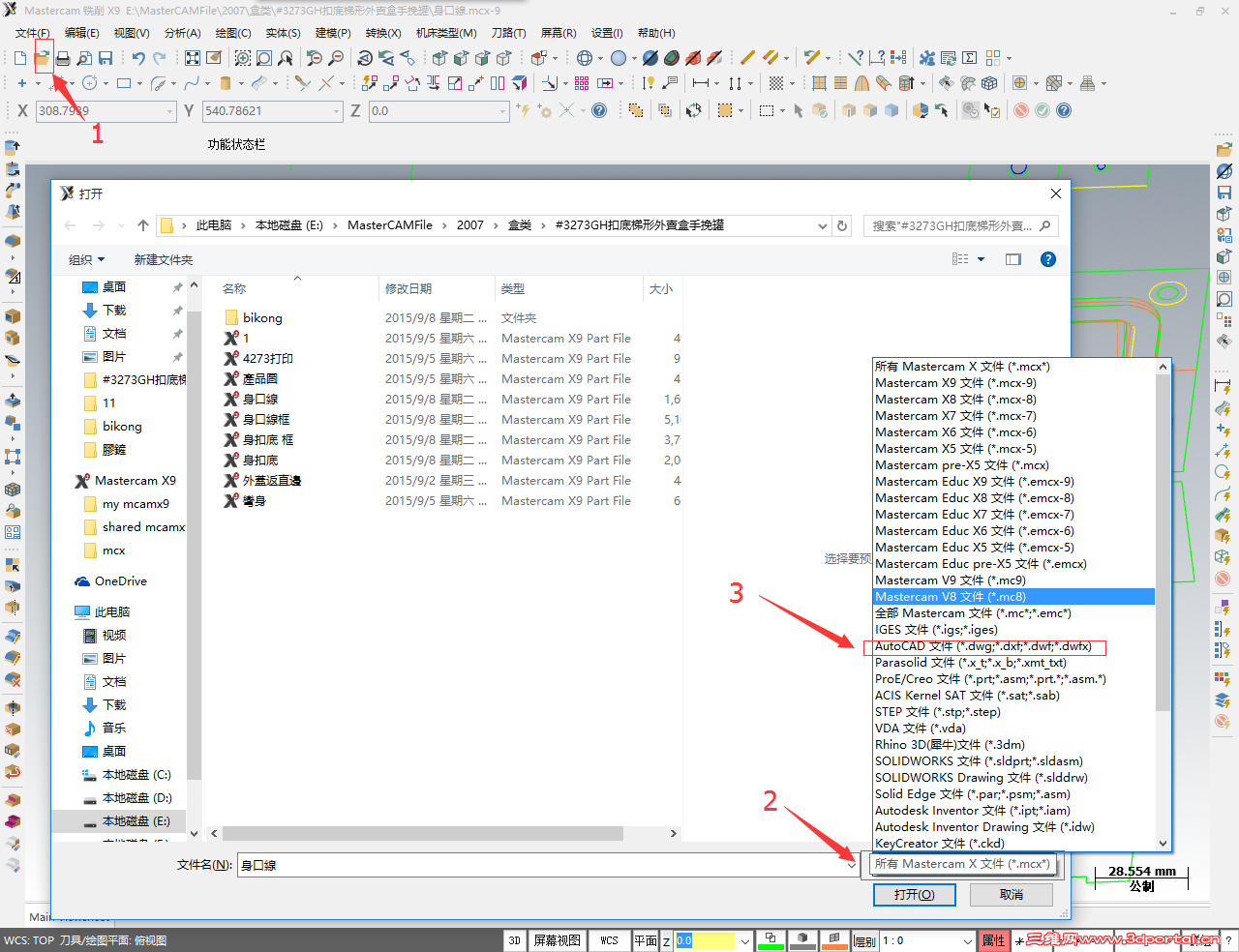

发表于 2015-9-8 14:44:46 | 显示全部楼层 来自: 中国广东东莞
如图.................
: W/ R' z7 N+ b- z# |! D8 T" V
发表于 2015-9-9 08:07:20 | 显示全部楼层 来自: 中国广东东莞
路过不买 发表于 2015-9-8 12:26
4 W, C" {7 A/ r按住文件,拖入到X8绘图区就行了。
& B3 Y' h( |' @" \
版大的方法简单,我的是先用CAD转为DXF格式,用DWG有时候转过去没有图形,5 C8 u1 x  g2 e1 `' o7 `  n
再用X8的打开,文件类型选CAD就好
