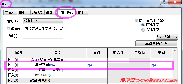

因为经常用到这个功能,每次都要从插入里面去找,现在想把它设置到工具栏,但是在自定义里找了一圈也没找着这个按钮,请问各位,如何把派生草图设置到工具栏上啊,谢谢各位了

  y2 l$ `: g3 G0 N派生草图(導出草圖)在自定义里是沒圖標可用,
$ Q0 Q& q6 M8 B. X8 p% k若是常用建議設定 " 滑鼠手勢",參考如下
+ F8 Z* m: J; r! {& D- o 1.png 3 x5 t0 O3 ~* a" M  I
