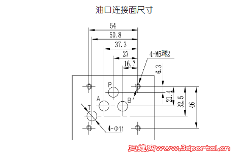

10通径换向阀的T孔有TA和TB两个,为什么底板都是用TA孔啊?就是左边那个孔。底板只钻TB孔可以吗?+ R  s: b. v# P3 b0 G# Q

要看一下阀的样本,据我所知立新部分阀的底板就与力士乐有一定差异

发表于 2015-9-12 20:39:58 | 显示全部楼层 来自: 中国河南安阳
用哪个都可以。底板习惯TA。5 b4 ?/ M3 A/ u# x3 G. P8 k$ N
只要是符合这个安装面标准的国产换向阀,TA与TB都是相通的。# C) ]: ]8 h4 D! b( @
有的10通径的换向阀与这个安装面不符合,TA与TB不一定相通。

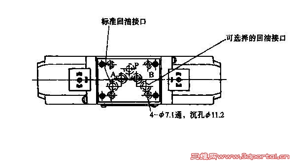

本帖最后由 cdxwg 于 2015-9-12 23:33 编辑 ( [' `" x1 @  {5 c6 ?) p
: M7 g4 v1 G: ~: ~, y10通径换向阀的TA孔为标准回油口,TB孔为可选择的回油口,在使用集成块安装时可任选一个做为回油。但其换向阀的标准安装底板上,因连接外部的油管只有四根,且只用TA口已能满足使用,所以底板上只开有TA口。& R! h% k. i* Z9 |$ E, u9 o% v

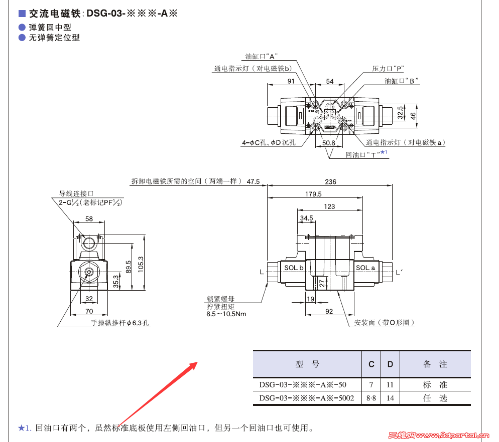

发表于 2015-9-19 14:36:18 | 显示全部楼层 来自: 中国湖北咸宁
TA,TB都行,很多情况下,光TA的流量就够了,TB同时打开只是为了减低背压;另外,你查查国产联合型的阀件,他们有借用TB当P2压力口的使用,简单的说:是在两泵合流的时候,将TB口当作P2口用,然后再用一个特殊的叫(节能阀),将TB即P2的压力引向P1;这种方法在机床上用到。

 楼主| 发表于 2016-1-11 11:31:42 | 显示全部楼层 来自: 中国山东德州
不好意思,才来回复。泵站试了,TA,TB两个油口都可以的。使用的北京华德的阀。
