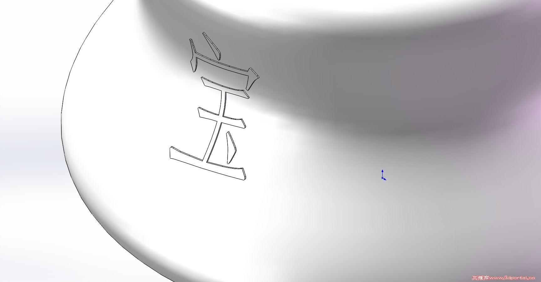

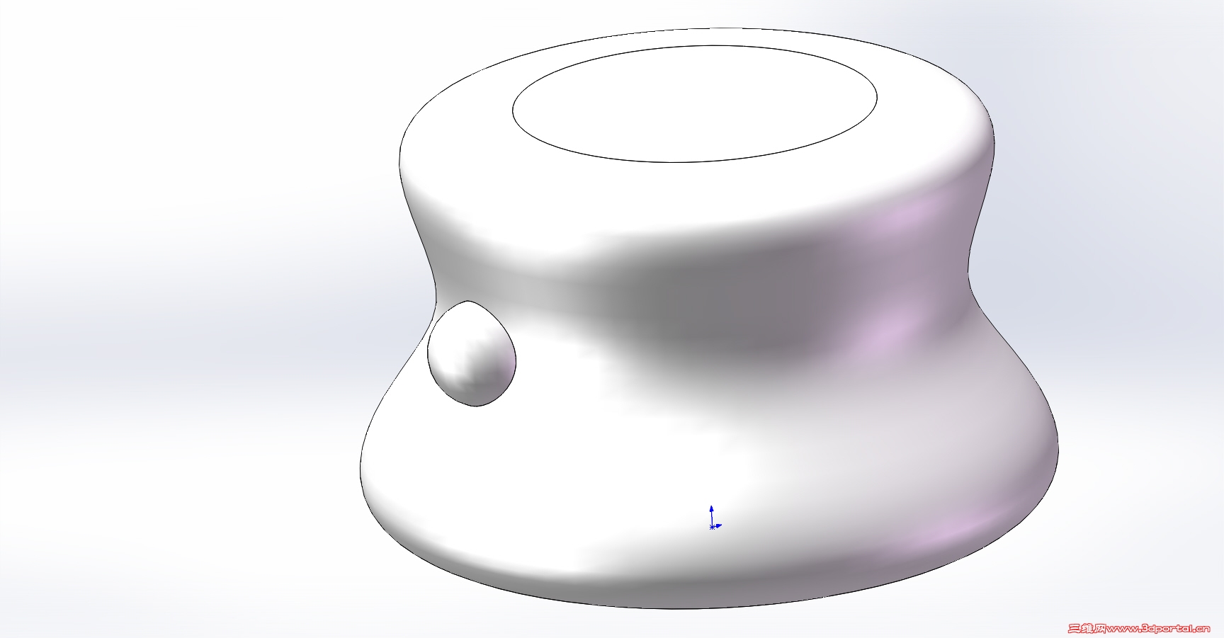

     小弟是做蛋糕模具的,因为产品的特性,模具型腔内的字体一般拉伸是无法脱模。需把字体倒成半圆形的效果(类似圆顶),试了好多命令都无法实现,比如说圆顶,放样切除等都无法达到效果。请大大们指教,万分感激。。。。
0 G( g# y* w: t: D, Z4 Y
+ M+ z$ w. @$ l# q& G( U
需圆角半圆形效果,好脱模
需圆角半圆形效果,好脱模
 楼主| 发表于 2015-9-11 08:07:43 | 显示全部楼层 来自: 中国上海
不知道我的描述老师们是否能理解。就是把字体倒圆角成第二张图的类似效果。方便脱模。因为它不像于塑胶有点拨模角度就可以脱模。希望高手能指点一下。万分感激。研究几天也没有研究出来。

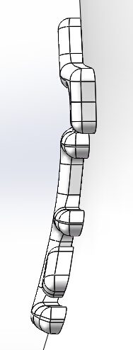

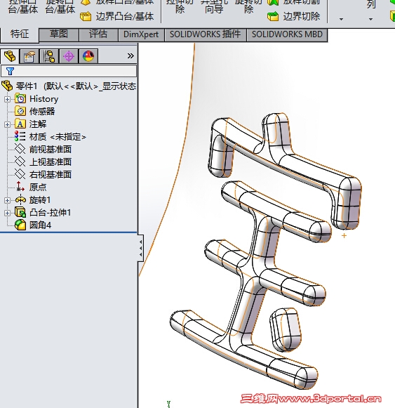

发表于 2015-9-11 08:43:51 | 显示全部楼层 来自: 中国浙江金华
我只能做到这样,可能得用某个曲面插件试试。

 楼主| 发表于 2015-9-11 08:53:03 | 显示全部楼层 来自: 中国上海
sunrays110 发表于 2015-9-11 08:43
5 p1 I/ |0 b7 O, A$ d) L: ?我只能做到这样,可能得用某个曲面插件试试。
4 h8 S; c3 s; ]6 z3 p8 o

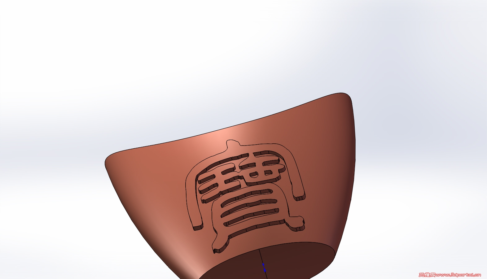

不好意思,刚表述不清,谢谢你的回复。是这种效果。简单均宽的字体是可以倒圆角的。复杂的没法这样制作。附上产品图和3D。

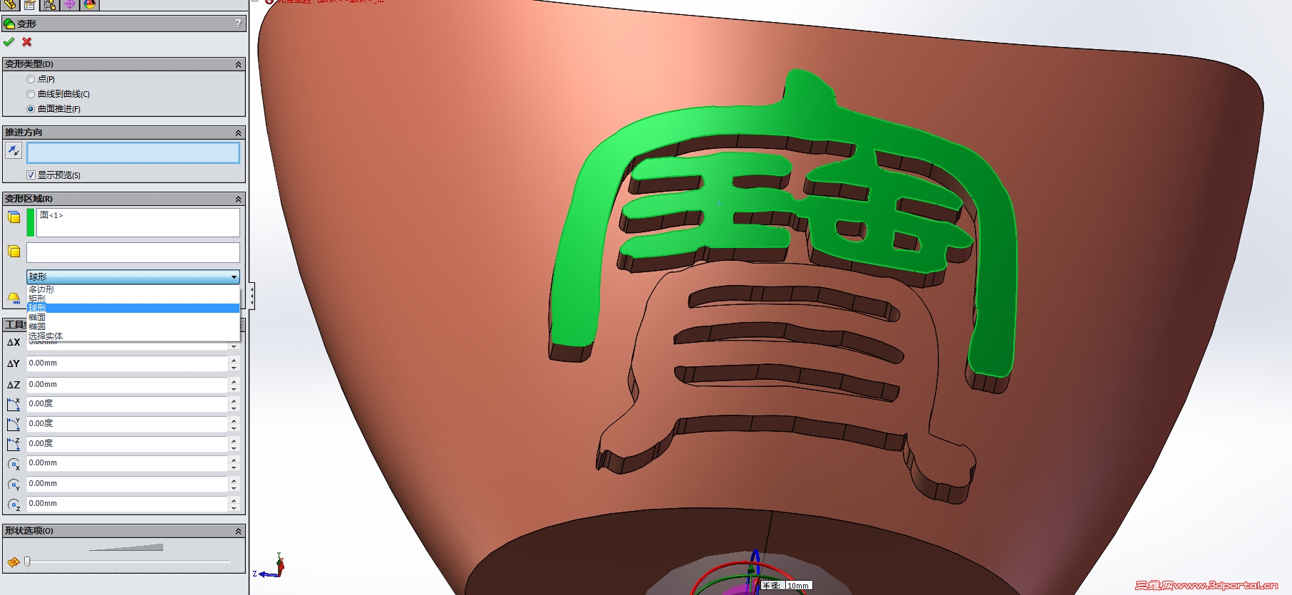

变形命令是否可以制作类似效果。我不大会用这个命令请高手指点下。因为边边角角尺寸不一样没法像等宽一样用面圆角一样倒角。

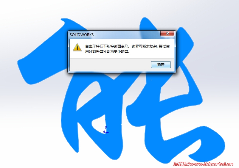

 楼主| 发表于 2015-9-11 09:04:29 | 显示全部楼层 来自: 中国上海
是不是用这个命令做这个效果?但这个命令不会用,请老师们指教,万分感激。
, I' x% S6 a. d( h
* }2 ]+ w: ]$ [0 i% e
是不是用这个命令?不会用,高手指点下
是不是用这个命令?不会用,高手指点下
发表于 2015-9-11 09:04:57 | 显示全部楼层 来自: 中国浙江金华
那可以试试变圆角 操作复杂了点

发表于 2015-9-11 09:39:33 | 显示全部楼层 来自: 中国浙江金华
用自由变形可以,只是……
 楼主| 发表于 2015-9-11 10:17:18 | 显示全部楼层 来自: 中国上海
sunrays110 发表于 2015-9-11 09:39) g5 C- |! \; s3 `: m3 ?6 r
用自由变形可以,只是……
' w( l7 Q. x6 h6 L& Q( b; j) c( w$ \. e8 l1 s  ?9 D: q5 K5 ?$ s" Y* p& D
自由曲面针对字体没用。

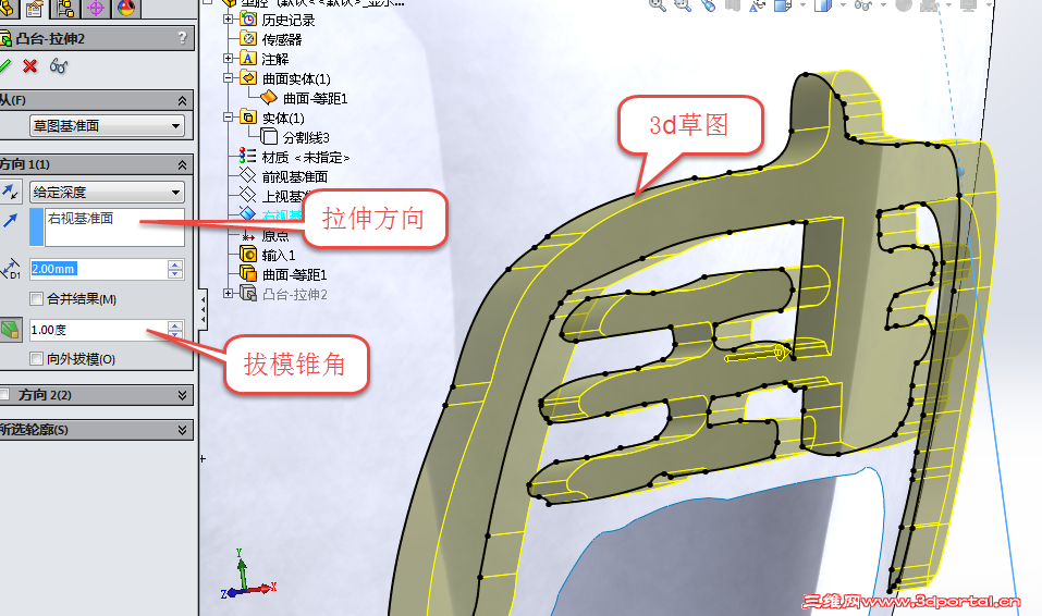

发表于 2015-9-11 12:00:54 | 显示全部楼层 来自: 中国陕西西安
用3d草图拉伸可以解决你的问题

 楼主| 发表于 2015-9-11 13:09:25 | 显示全部楼层 来自: 中国上海
啥都没准 发表于 2015-9-11 11:59
: n( k1 p: W, Z0 z2 h# K拔模 搞过没有
7 C; g: m5 c% g5 o3 [) h8 r! p谢谢你的回复,拔模只能有斜度,不能有圆弧面。
 楼主| 发表于 2015-9-11 13:10:31 | 显示全部楼层 来自: 中国上海
lhl2008 发表于 2015-9-11 12:001 |' l# F2 ^. d) j( C
用3d草图拉伸可以解决你的问题
' S: |; L; W# n5 z& @6 q谢谢你的回复,不是拉伸的意思。是做圆顶的效果。谢谢
