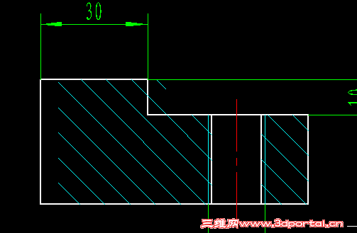

CAXA2013电子图板拉伸命令,如何连剖面线一起拉伸啊?拉伸后只拉伸了线,剖面线却是移动的。

好像不行,我也为这烦恼过

鼠标放在 剖面线上 双击,会出现 剖面图案 的对话框,勾选 是否进行关联

也可在工具里的“选项”文件属性一项,点选使填充剖面线可关联。
