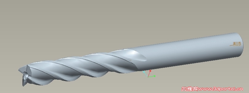

铣刀的画法求解,尤其是类似数控刀具这种设计,请教大师是如何建模的

高手都不出声  这个应该用扫描切除
发表于 2015-9-15 08:37:23 | 显示全部楼层 来自: 中国江苏南京
貌似是扫描切除,再扭转吧

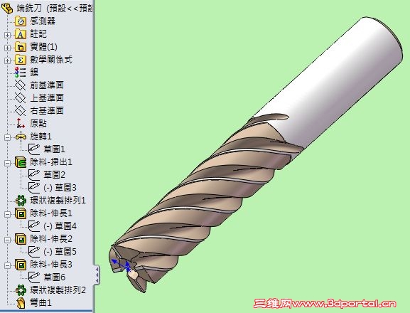

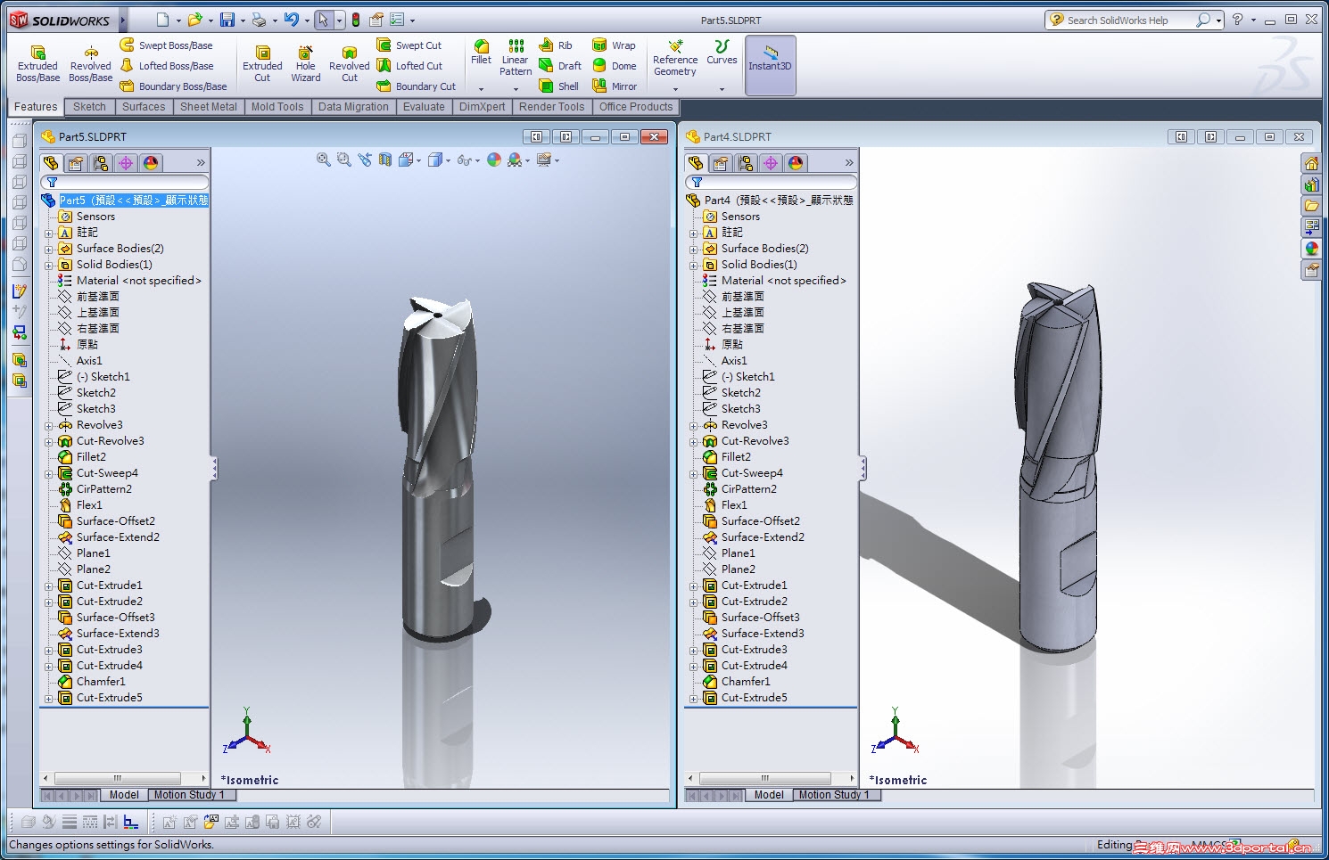

发表于 2015-9-16 12:30:55 | 显示全部楼层 来自: 新西兰
試做了一個,請參考,檔案之後會上傳...
+ o5 G7 Q1 ~& c6 m0 H
发表于 2015-9-18 14:40:26 | 显示全部楼层 来自: 中国四川成都

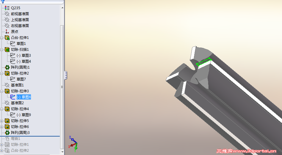

看是看到了,就是看不到建模,打开有错误提示。非常感谢。你的铣刀做的非常漂亮,你的应该也是先扫描再扭曲,最后做前刀刃吧?你的第一个关键的扫描草图还有那个前刀刃怎么做出来的,能否截个草图发过来。如果觉得麻烦就算了,还是非常感谢你的帮助

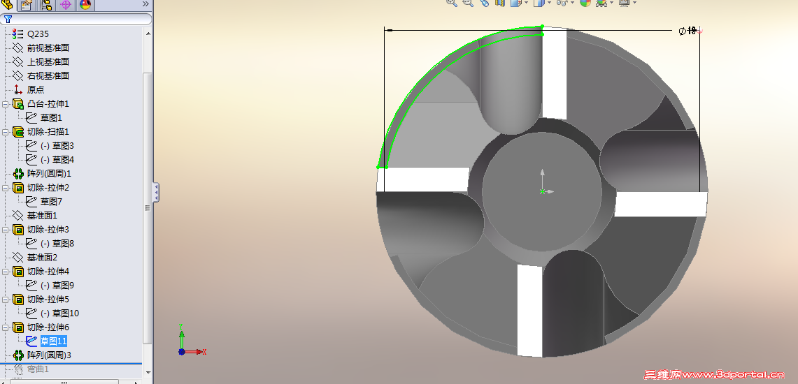

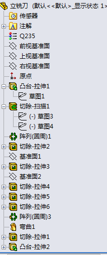

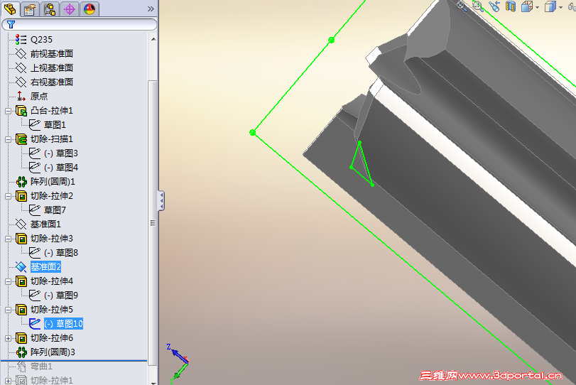

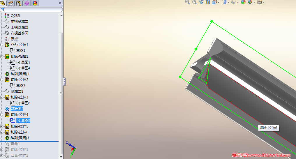

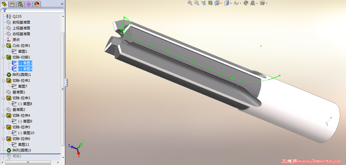

发表于 2015-9-19 11:25:32 | 显示全部楼层 来自: 中国江苏南京
帮你截了几张图,应该可以看明白吧
 楼主| 发表于 2015-9-19 12:15:19 | 显示全部楼层 来自: 中国四川绵阳
谢谢啊,明白了,你太好了,
 楼主| 发表于 2015-9-19 12:17:18 | 显示全部楼层 来自: 中国四川绵阳
一抹绿茶香 发表于 2015-9-19 11:25
5 j# A5 r6 @4 D帮你截了几张图,应该可以看明白吧
/ X1 x) J! |" t# g! z/ G非常感谢,这下明白了,你太好了
