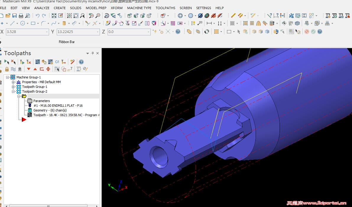

[求助] 最新的X9四轴定面加工,不可以用实体定面加工吗?X6都可以的,还是我不会用.
发表于 2015-9-14 13:00:03 | 显示全部楼层 |阅读模式 来自: 中国广东深圳
本帖最后由 wista 于 2015-9-14 14:24 编辑 % z. Q$ Y) v% n+ j6 f: {' U
9 [! r* o- L4 E: j/ p

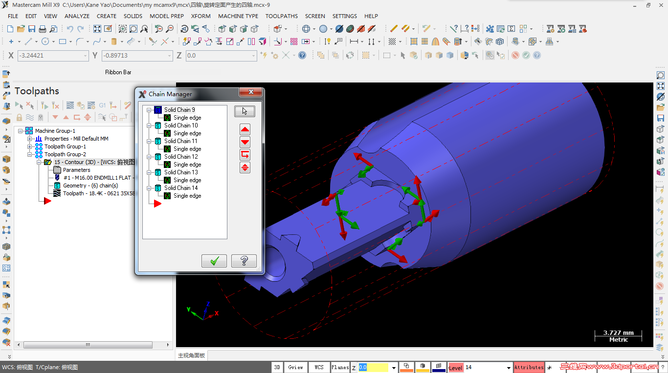

最近捣鼓了下最新X9的四轴定面加工,发现用实体定面加工生成的刀路不对,求解!
. a: J& @$ u+ o2 Q 1.jpg 1.png 5 H& E2 I# g  [, B3 |
: j+ Z- m* a' @3 N& Q

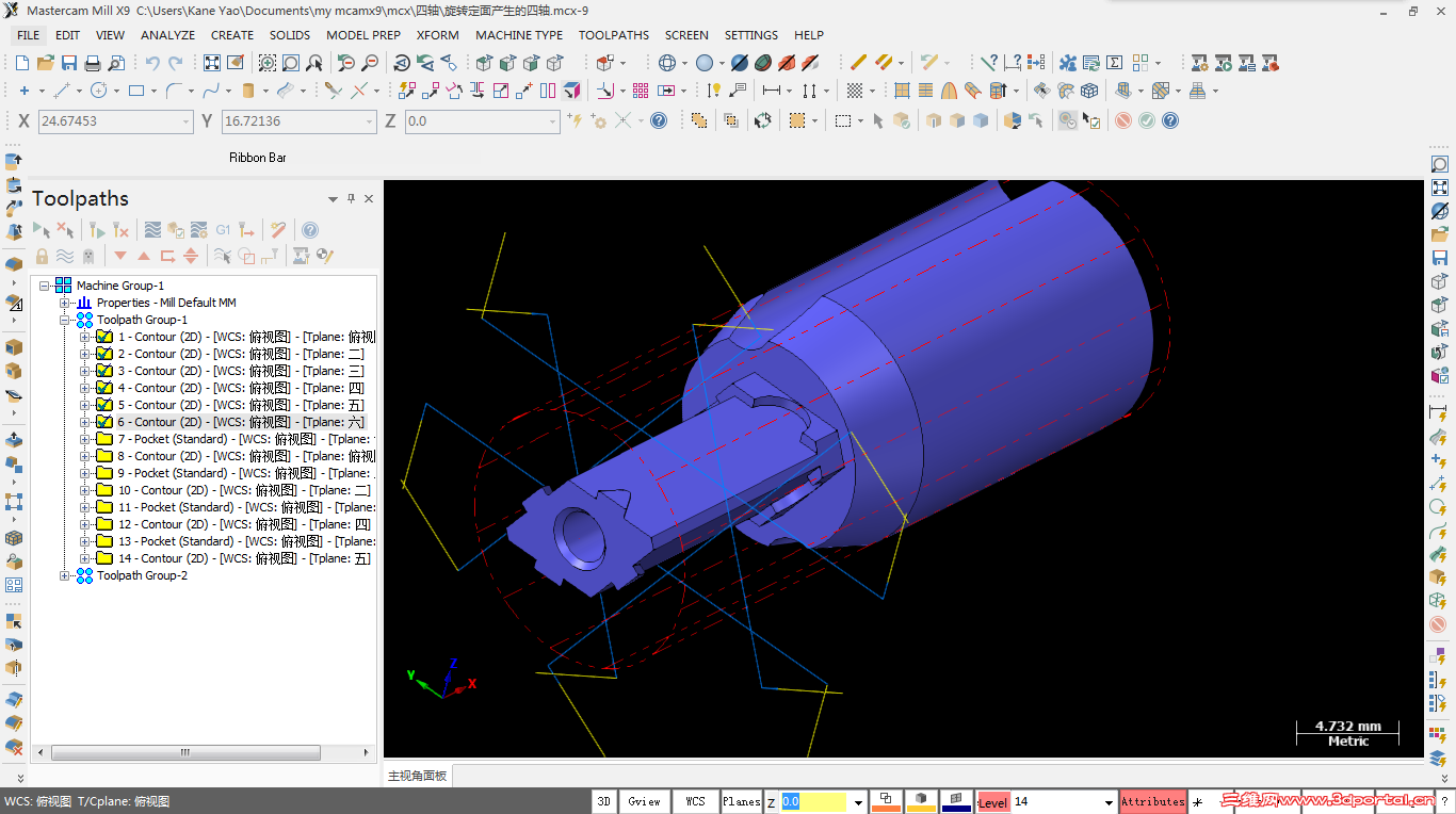

正确的应该是这样的刀路才对啊(这个是用旋转刀具平面方法生成的)!, \6 @' Z! H6 _
9 h7 t4 O/ m3 j
7 A( X$ o& w; d& a1 ?注意:以上所用的刀路文档来源于http://www.3dportal.cn/discuz/forum.php?mod=viewthread&tid=1157223,版权归"ydhuie"前辈所有,特此申明* F- y# v( y$ [/ I6 H# h0 R" }: t* x
( \/ P8 z* u2 g3 ~

- f8 p, H4 `4 x5 x: f/ m可能我说有不太清楚!/ L' a* ~9 W8 t7 Z1 M% K
是这样的,在X6中,类似上图这样的产品,只要在TOP构图面,用实体选线的方法,选中后就能自动生成旋转四轴定面加工的刀路(不用先旋转要加工的平面到TOP面)
9 s* S) j. ]% Z- f: B但这样的方法好象在X9中行不通?( i% a. `1 S1 |9 j
发表于 2015-9-14 20:57:22 来自手机 | 显示全部楼层 来自: 中国福建泉州
视图里面不是有这个命令么?直接点就好了,还有想这样的定面加工可以用旋转平面更好
