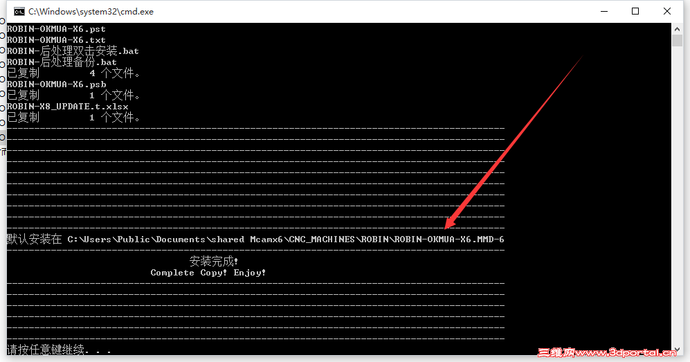

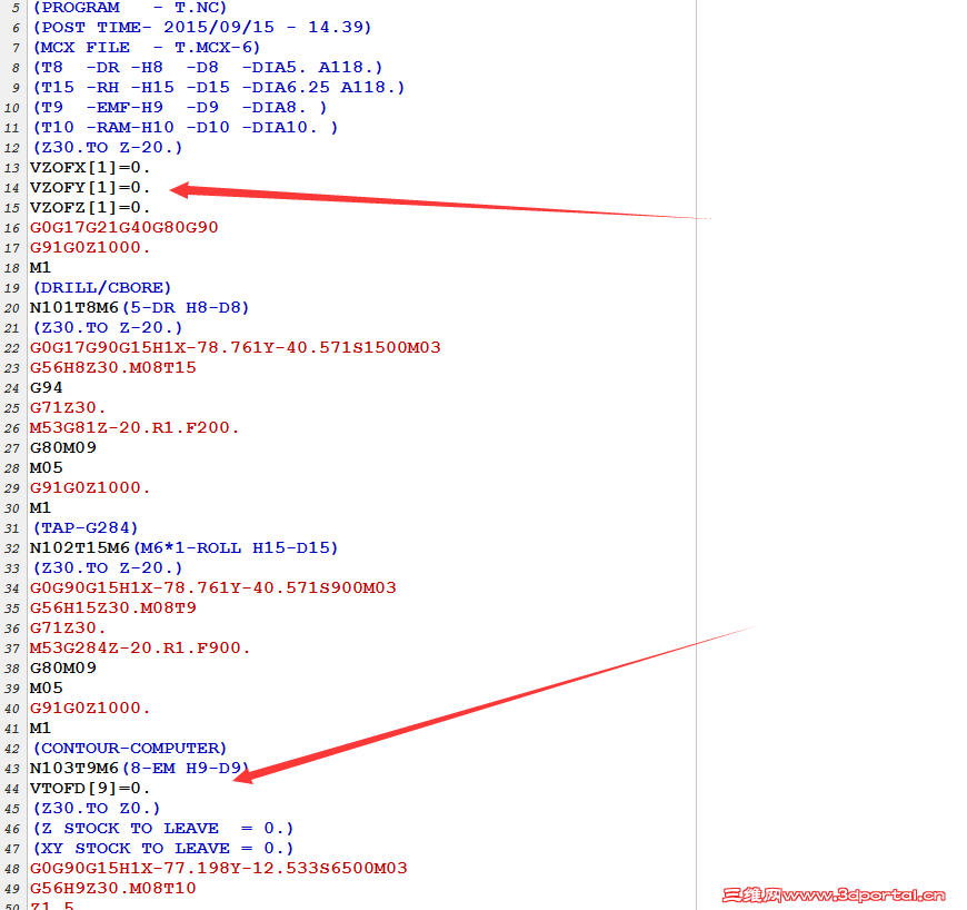

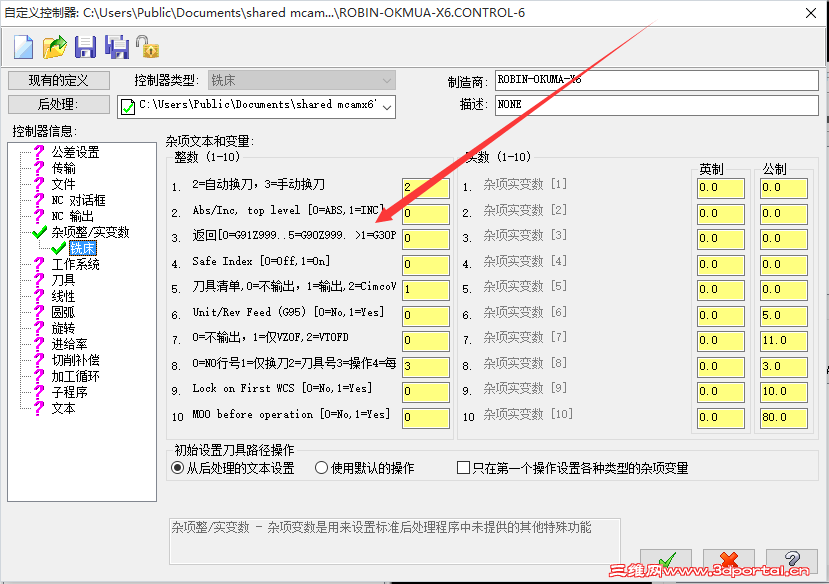

关于返回,我暂时定义的是0就用G91Z1000.的方式返回,这个原来没有做过测试不保证不超程报警,1是按参考点返回方式G30P_数字是多少就返回几号~~~这个是暂定义,如果超程我就加个.5的折衷方式G90Z1000.希望特别精于OKMUA系统的朋友可以给点建议 7.png : b  h" Q. u7 r3 O  S9 p1 R9 `
VZOF_写坐标和VTOFD固定刀径补偿按需开启
3 `5 E6 @% _2 ~. n
! x! f+ \+ E1 P: b; O$ h( t' m9 e# \0 Y4 s5 e

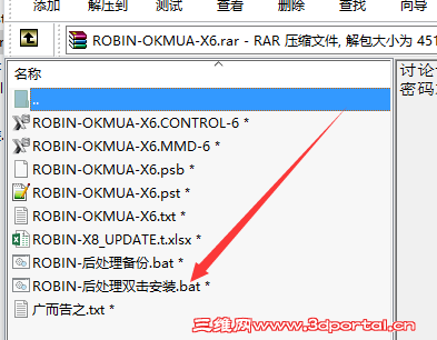

) d0 ^* Z( T0 G8 y8 S( K ROBIN-OKMUA-X6.rar (72.36 KB, 下载次数: 56)

G71在不换刀,不改平面的情况下不会重复输出
