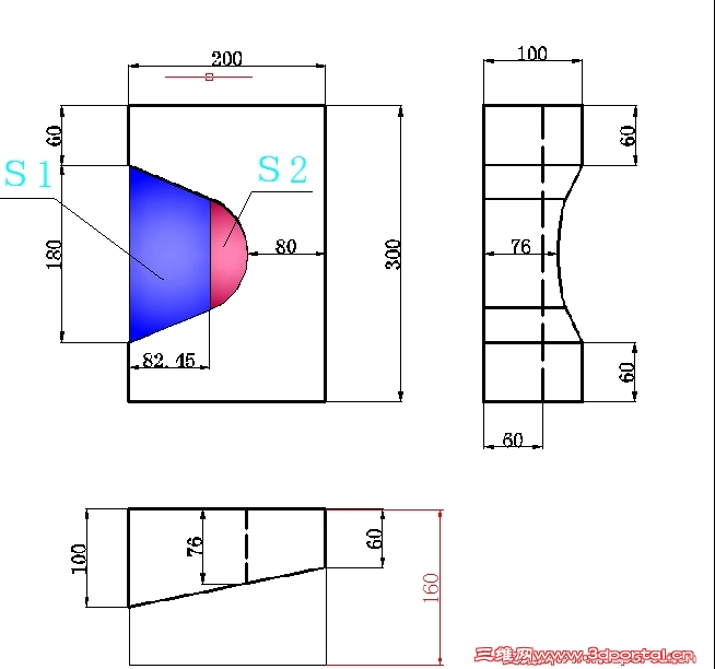

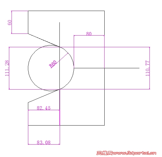

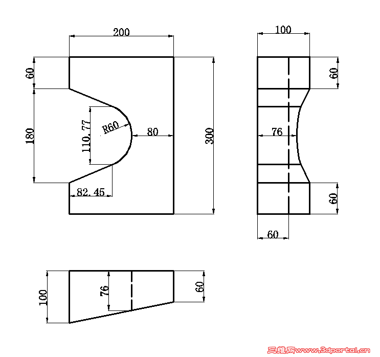

请教各位一个问题
: w+ K5 ]+ K, u' a7 A7 |如下两个图,请教可以用数学方法求出如下图形的体积吗?因为实际中类似的图形很多,不想每次都去画立体图查看体积,所以就想用数学方法做个模板,然后输入相关的尺寸,就可以得出结果。0 L2 o1 _  b) ?, F
无奈计算的结果总是比实际图形的体积偏大!所以前来寻求帮助。# W- k% M4 S4 s2 o& I) e

发表于 2015-9-16 07:40:32 | 显示全部楼层 来自: 中国辽宁本溪
好办法不用,退而求其次:
3 D* w3 d+ D/ xV=(200X300-S1-S2)X160÷2
7 T: l# h1 O' @  F' c- f3 `* v bb.jpg

 楼主| 发表于 2015-9-16 14:26:43 | 显示全部楼层 来自: 中国辽宁营口
$ H% `  N2 _. j; Z0 n- z* h; {
你好,我用立体图查看的体积和你计算的不一样!你得计算结果偏大!我想可能是因为图形是渐变小,总体积比规则图形的一半要小。3 T2 j4 e5 n0 h: e

 楼主| 发表于 2015-9-16 14:39:33 | 显示全部楼层 来自: 中国辽宁营口
: S& e# D' K! {: C* X% n应该是这样,我少画了两条虚线。 03.png

发表于 2015-9-16 16:02:56 | 显示全部楼层 来自: 中国辽宁本溪
首先我的公式是错的,表示歉意!我问你R60的圆弧跟那条斜线是不相切的吧?
, I, J. K" l! }7 ~: c
发表于 2015-9-16 16:09:40 | 显示全部楼层 来自: 中国辽宁本溪
: w& d  K+ @$ \: [8 e

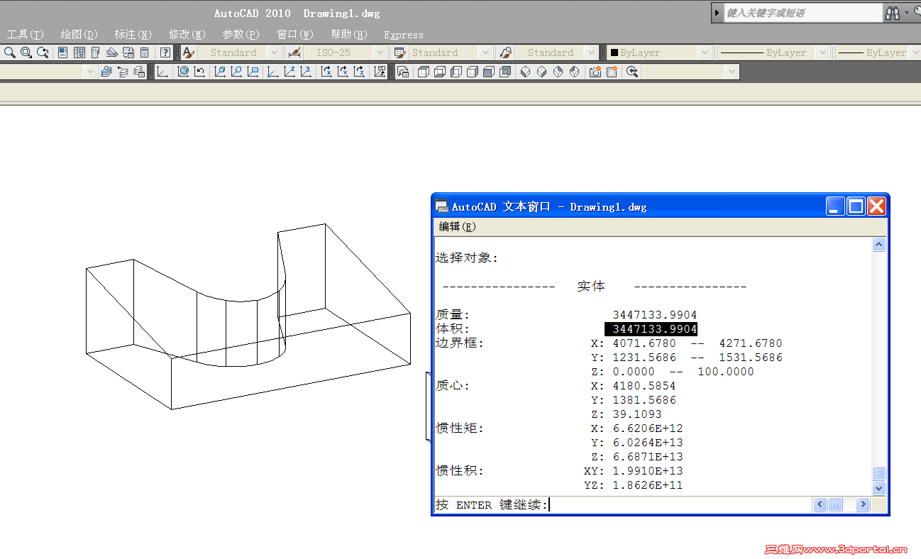

  X( P. R) c  V& a! |/ g用82.45和110.77和80作图(此时不能相切了)用我用CAD测出的体积是3450004.94183 g' Q. f6 L1 c% k, j
用R60和80和80作图(此时按相切了画了)用我用CAD测出的体积是3447134.52942 d4 E+ t+ b8 x8 g
关键在于相切还是不相切?在机械行业是不允许标注成封闭尺寸链的,否则会出现大问题……; c, K! W" t: q  y
到底怎么回事要看你的回复后再继续深究……
: ~) K3 |1 F/ d. i1 m5 v

发表于 2015-9-16 16:24:38 | 显示全部楼层 来自: 中国辽宁本溪
都是封闭尺寸引起的麻烦:
( Z: U3 L- R% C! a8 ^7 l' w) H' {$ y' ~* v2 q
bbbb.jpg 4 `  ~  j7 e+ ]  q

 楼主| 发表于 2015-9-16 16:27:57 | 显示全部楼层 来自: 中国辽宁营口
本帖最后由 kuangben8 于 2015-9-16 16:30 编辑 : L8 o- l: w( @) b, p- F9 Y, J
xhq1954425 发表于 2015-9-16 16:02& W3 s3 @# v( [# v6 E! s
1 ~0 R1 z( V' y( G9 x/ C8 X6 t* e- W相切的,圆弧与直线是相切。斜线水平距离是83.08,是我测量错误!抱歉。
发表于 2015-9-16 16:38:15 | 显示全部楼层 来自: 中国辽宁本溪
7 @' {, ?- r8 `: h3 ^  p6 v4 }- e
- \( u- l1 w8 p8 |# C$ ]你有多余的尺寸(封闭尺寸如83.08实为83.07692308还有那个110.77)如果选择不当就会造成误差……导致不同的结果。

 楼主| 发表于 2015-9-17 12:15:32 | 显示全部楼层 来自: 中国辽宁营口
oio4201 发表于 2015-9-16 16:51
& f6 d+ z% \/ y0 _3 v( u数学方法的话就是用三角,方,圆拼、减,这样是最简单的
9 i$ j" a6 _. i8 d& a! n6 P* X) b能够通过图中的数据,直接使用数学方法计算体积吗?

 楼主| 发表于 2015-10-28 21:54:57 | 显示全部楼层 来自: 中国辽宁营口
骚丽的蜗壳丝 发表于 2015-10-22 16:012 g/ ?3 t! J( M  n# f( I
数学计算可以,但是有局限性,一旦外形变化比较大,就不合适了,, X; I& p7 x7 g
现在三维软件很普及了,求体积,面积,比 ...

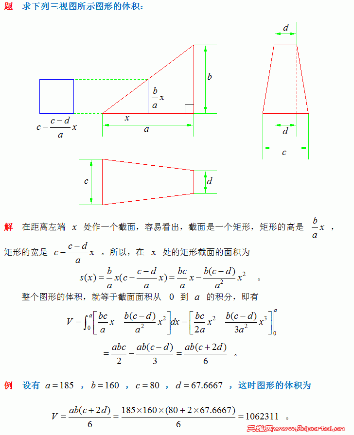

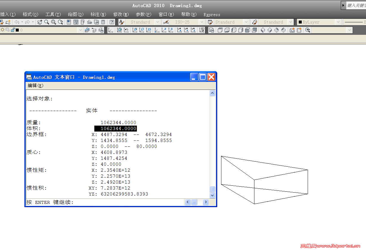

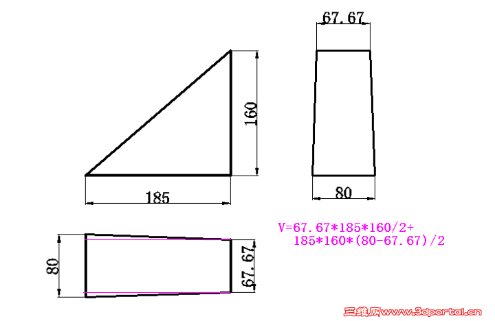

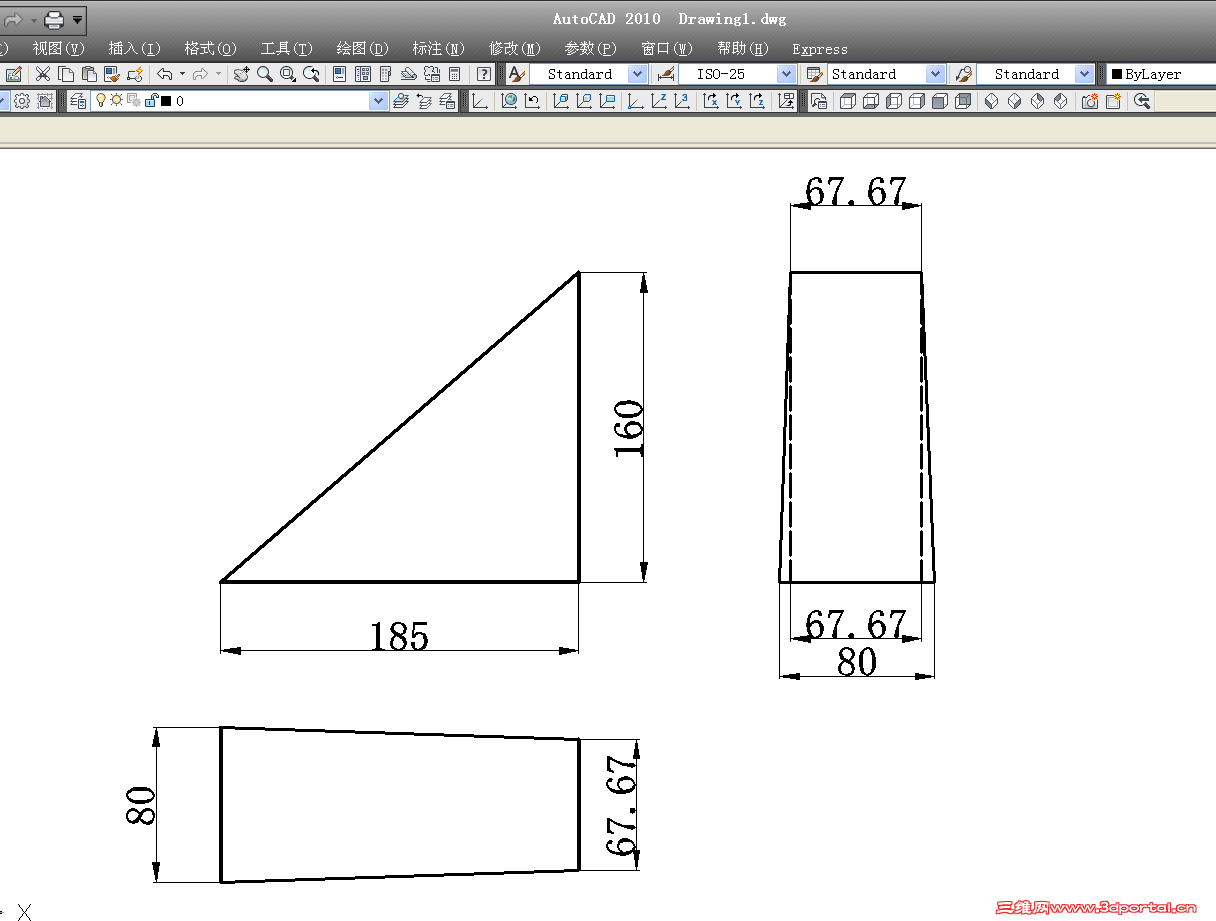

1 ~2 _- Q( }9 o' C. r4 I第一个图可以参考下面的数学方法
+ N1 ^* O7 R9 i: C* L# Z 162807i4015l5tx1vc9cmx.gif
