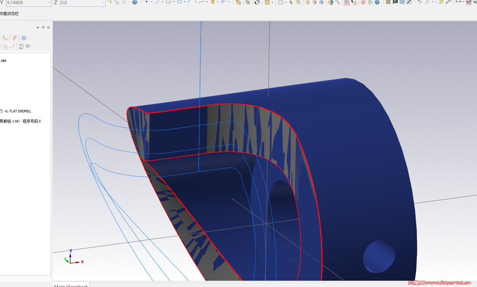

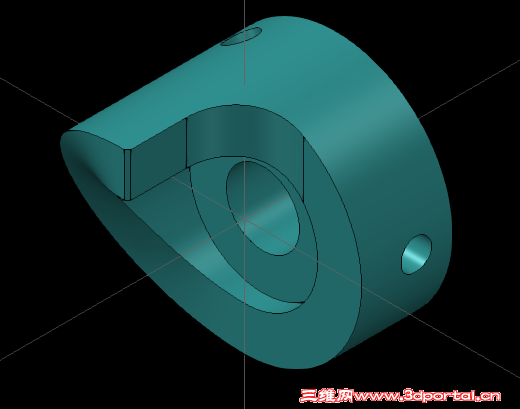

下面这个产品是本人最近加工的一产品,在精加工凸轮曲面时试了很多方法,都觉的不是很好,大家看看有没有什么好的方法方法?

这个图我试了很久,感觉没有看着的这么简单,用四轴想要一刀出来,似乎控制轴线的几个方式都不能达到效果,请问你现在做出来了么

发表于 2015-9-23 19:39:01 | 显示全部楼层 来自: 中国广东深圳
用两线之间的仿形还是能做出来的,虽然还有点问题,希望你能参考得到

 楼主| 发表于 2015-9-23 21:47:00 | 显示全部楼层 来自: 中国广东深圳
qq418294654 发表于 2015-9-23 19:39" c2 L& h& q, P( S
% M# t  j% m0 `+ ^1 c/ }: \用两线仿形不行,做出来的曲面是过切的!6 @9 J$ a) v3 W. k: n  v
发表于 2015-9-24 00:00:08 | 显示全部楼层 来自: 中国广东深圳
wista 发表于 2015-9-23 21:476 w; e$ I8 T# t2 F8 ?
用两线仿形不行,做出来的曲面是过切的!
  w* E, c, v$ m9 n. T* m* K
我知道,不知道你有没有更好的方法

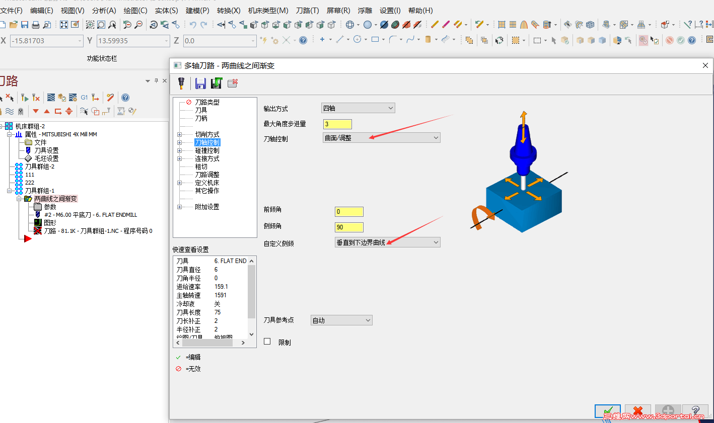

发表于 2015-9-27 12:36:23 | 显示全部楼层 来自: 中国广东深圳
替换轴做出来,应该行
 楼主| 发表于 2016-8-14 08:24:35 | 显示全部楼层 来自: 中国广东深圳
还是这个凸轮加工的问题,一直没有找到好的加工方法
6 H; S! _8 t: k# q# |2 x7 c/ q& }0 W下面这个是替换轴方法加工出来的效果,整个加工出来的曲面结构是对的了,便是局部的表面质量不好!
( [$ K9 V- J2 \各位老大,有没有更好的方法,讨论下吧!
发表于 2016-8-15 08:09:41 | 显示全部楼层 来自: 中国江苏苏州
那是因为旋转轴的进给速率问题!
发表于 2016-8-15 12:17:07 | 显示全部楼层 来自: 中国广东东莞
如果截面有角度的话可能四轴就不能一刀过了

发表于 2016-8-15 13:34:11 | 显示全部楼层 来自: 中国江苏南京
只改了一个参数,建议用延边刀路精修一下

发表于 2016-8-16 06:52:44 | 显示全部楼层 来自: 中国湖南娄底
三维图是怎么画出来的,缠绕上去的吗?这种凸轮是怎么运动的方式,我做过类似的,三维做出的图和实际加工出来的不一样,但就是要不一样。精加工时一刀过,我是让刀具处在Y0的位置不动,然后XA联动,沿着最外面曲线。模拟出来是过切的,但就是要这样,或许是图画的不对
发表于 2016-8-16 07:53:32 | 显示全部楼层 来自: 中国江苏苏州
楼上所诉就是替换轴呀!
