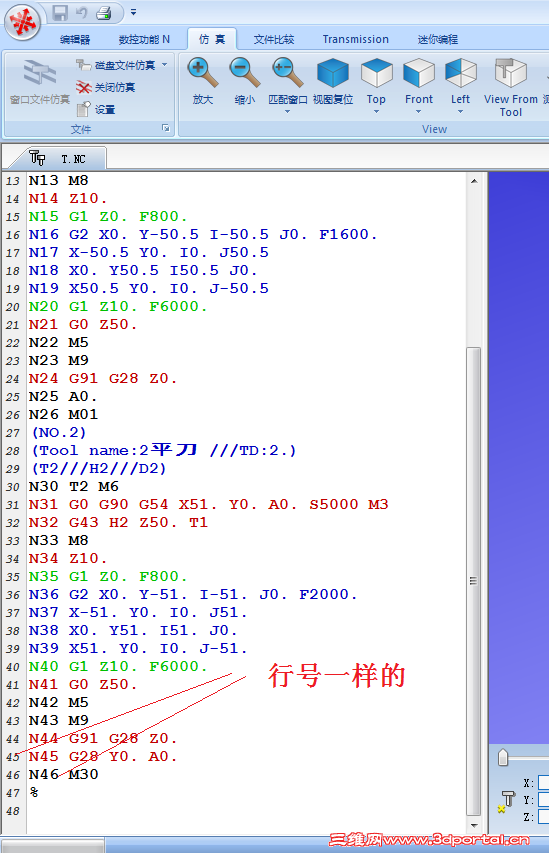

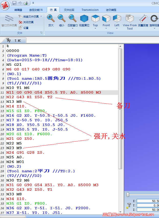

% J5 l# a5 d5 ?. R% }. I9 aMastercam 9.0行号如何改才能N从1开始,如上面红色的N100,改为N1,N2,N3。。。。这样增加.

是的.只是有空就想试改下.自己喜欢的样式.如这样的 1.png 7 e- d; p3 v% y; _" S
