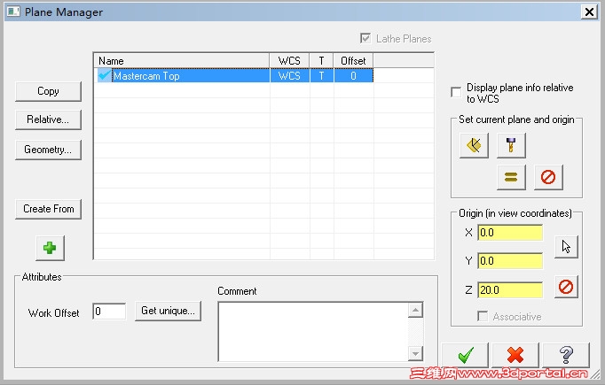

[求助] 定义平面对话框中左下角WORK OFFSET是什么意思?
发表于 2015-9-16 18:39:42 | 显示全部楼层 |阅读模式 来自: 中国安徽滁州
有什么作用呢?
 楼主| 发表于 2015-9-16 18:43:14 | 显示全部楼层 来自: 中国安徽滁州
发现按那个get unique,就会变成0或1,如果选择了某个平面,则也会随之变成0或1。
 楼主| 发表于 2015-9-16 18:43:45 | 显示全部楼层 来自: 中国安徽滁州
不明白这有什么作用。
发表于 2015-9-16 18:46:37 | 显示全部楼层 来自: 中国江苏苏州
工件坐标系的意思,-1,0代表输出坐标系为G54,以此类推。
 楼主| 发表于 2015-9-16 19:08:06 | 显示全部楼层 来自: 中国安徽滁州
哦,原来是这样的作用,谢谢!

发表于 2015-10-5 18:53:26 | 显示全部楼层 来自: 中国广东中山
修改加工坐标系(G54,G55-G59)用的

本人自己的
4 U: C8 w: J6 s0或-1是G54
' x# m0 \, ]/ D1 G55& j1 c6 K/ H* ]( H5 `
2 G56
5 [" v' F3 C/ K* ^+ k3 G57! J, m8 n. D* f7 [& Q
4 G58
4 V% K  f0 C1 l2 _! ^1 r+ ?5 G59
' `+ I1 \8 @! ~' w6 G54.1
