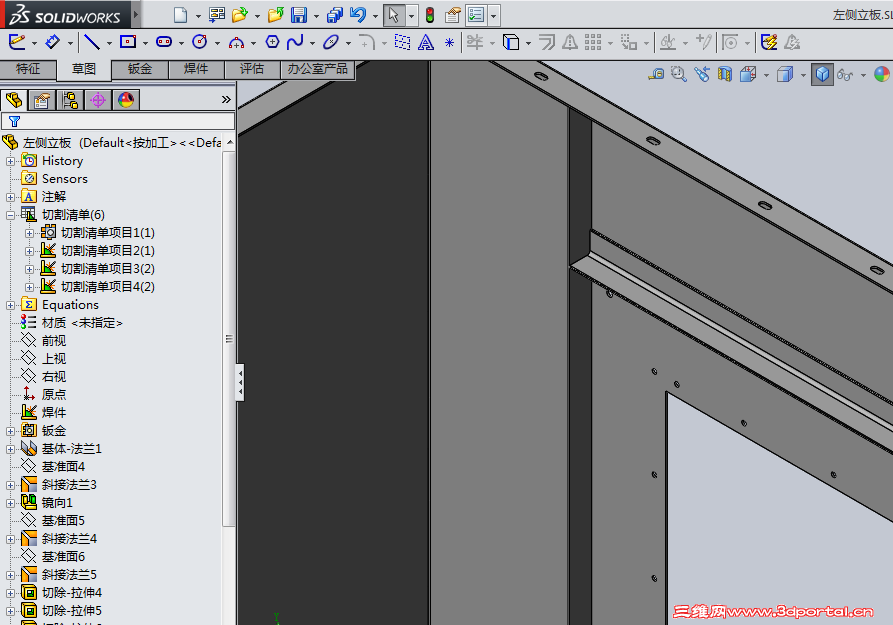

如图,最近在做一套钣金拼装焊接的零件。如果用装配体建模的话,操作繁琐,要切换不同的零件,也容易出错。而采用多实体建模,可以很方便的完成,而且修改也很方便。但是在出工程图时遇到了一个问题,每个实体需要出一张工程图,但是实体切割清单属性如何链接到工程图呢?比如数量,材料、名称、编号等等。各位大侠有何高招,还望指点一二?

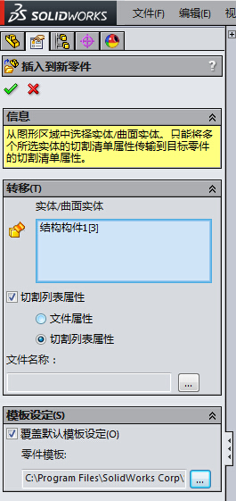

发表于 2015-9-18 08:33:36 | 显示全部楼层 来自: 中国四川乐山
用焊接件切割清单,出明细表,是一样的!选中实体,右键插入新零件,就关联了……

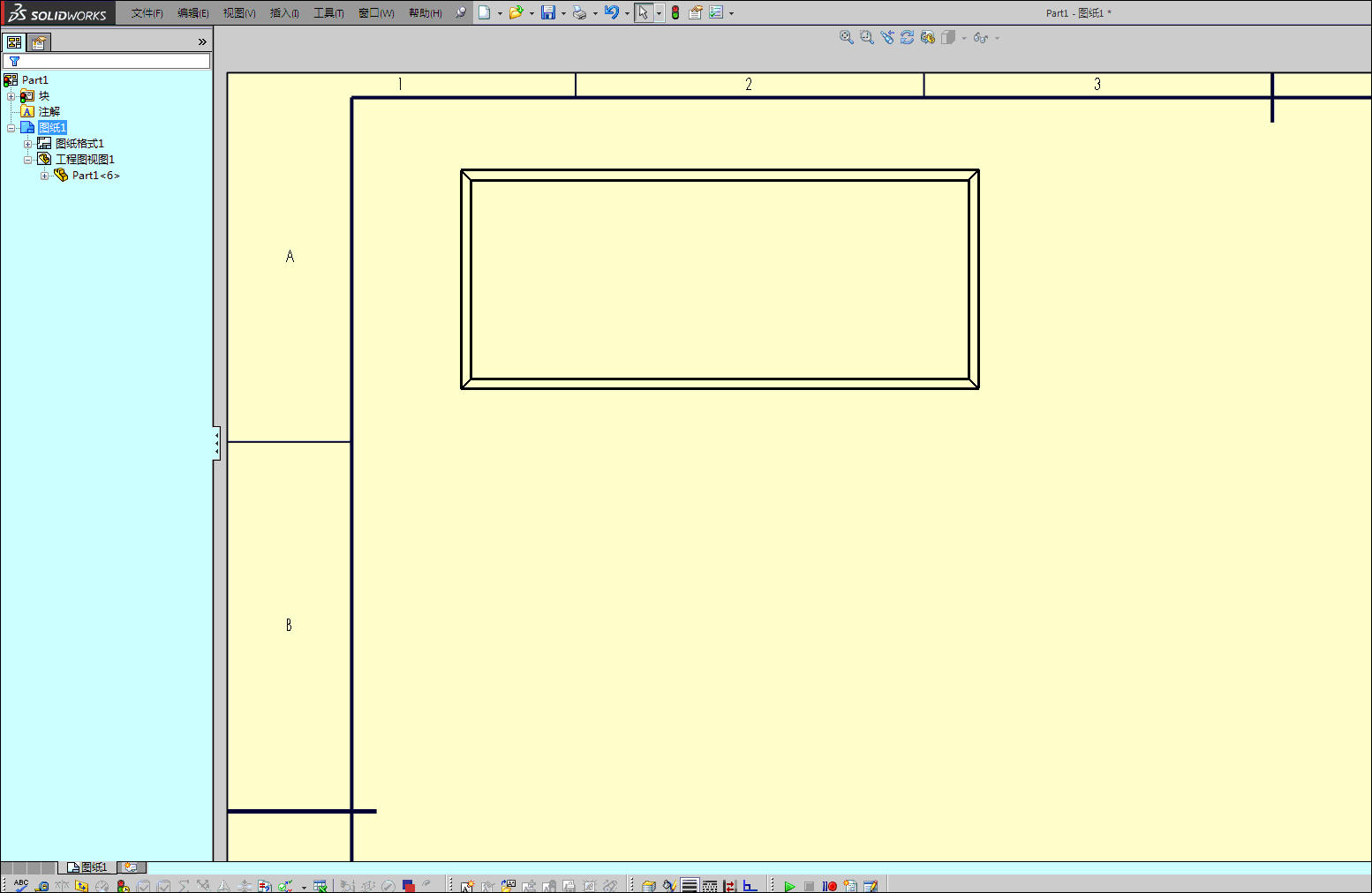

发表于 2015-9-28 16:43:32 | 显示全部楼层 来自: 中国浙江杭州
啥都没准 发表于 2015-9-18 08:333 ?# h; l# k/ L7 z7 f( h: z
( t# [: n% h& h/ c7 p
我用焊接出焊接图,为什么3D模型与2D工程图不能关联呢,用焊接件再右键,新建零件,依然可以出图,并且生成的工程图没有与3D图实现属性关联。

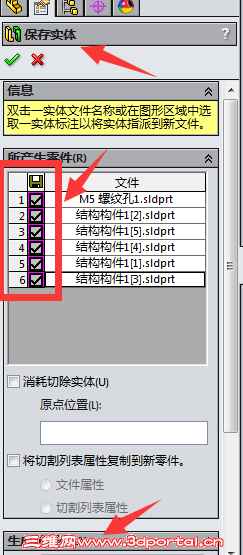

发表于 2015-9-29 09:04:06 | 显示全部楼层 来自: 中国四川乐山
一张图片,一张GIF,希望你能看懂……

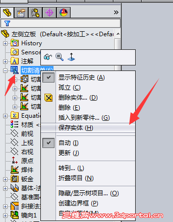

发表于 2015-9-29 11:40:24 | 显示全部楼层 来自: 中国广东东莞
我试了下,钣金多实体是可存为装配体的

 楼主| 发表于 2015-10-11 14:52:20 | 显示全部楼层 来自: 中国广东东莞
jirong.peng 发表于 2015-10-11 12:08) C  a0 e. M0 H4 e
如何操作,请明示下!!!
6 L: S) a! v* h! i
如下图所示
* d* h% t5 R0 [1 R8 `6 ~
- g( L% J) P; T0 O2 u9 j6 U( D& Q

啥都没准 发表于 2015-9-29 09:046 a) D$ y/ f- |
一张图片,一张GIF,希望你能看懂……
* X2 `  D  [5 G8 t2 S/ t4 C$ H8 i
谢谢大侠指点
