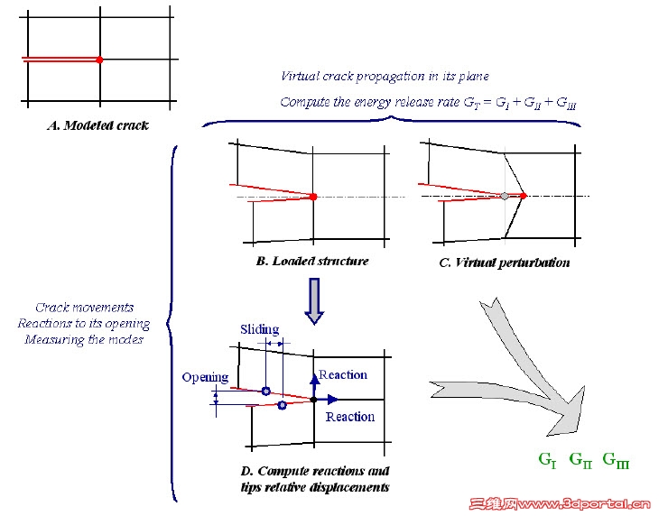

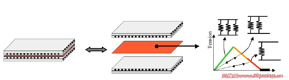

   在趋于准静态的情况下,利用samcef可以解决铺层复合材料结构的复杂层离问题,这里提供了两种可行性的方法。第一种方法是基于断裂力学,主要根据模态计算能量的扩散;第二种方法基于损伤及断裂力学,能够很好的适用于内部层间裂纹扩展。这两种方法已经可以通过经典的基准评价体系如DCB和ENF测试获得验证。
   附件文档详细介绍了这两种方法的理论及应用案例。

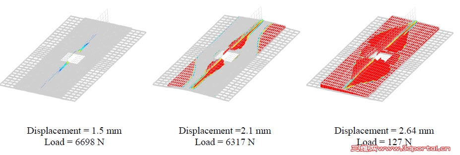

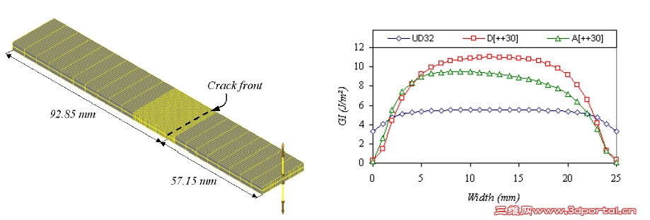

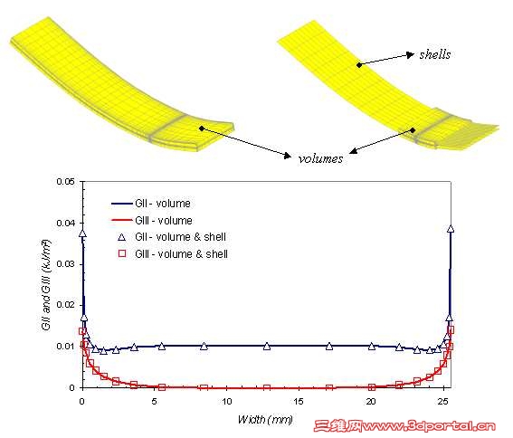

   图1及图2分别为Virtualcrack extension mehod 及cohesive elements approach在samcef中实现的简要框图。图3及图4为DCB 样本模型及结果,ENF测试结果。图5为samcef中不同载荷下的模型损伤扩展结果。
