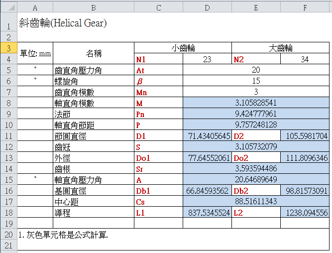

規格 >> 齒直角模數: 3 , 齒直角壓力角: 20° , 螺旋角: 15° , 大齒輪齒數: 34 , 小齒輪齒數: 23

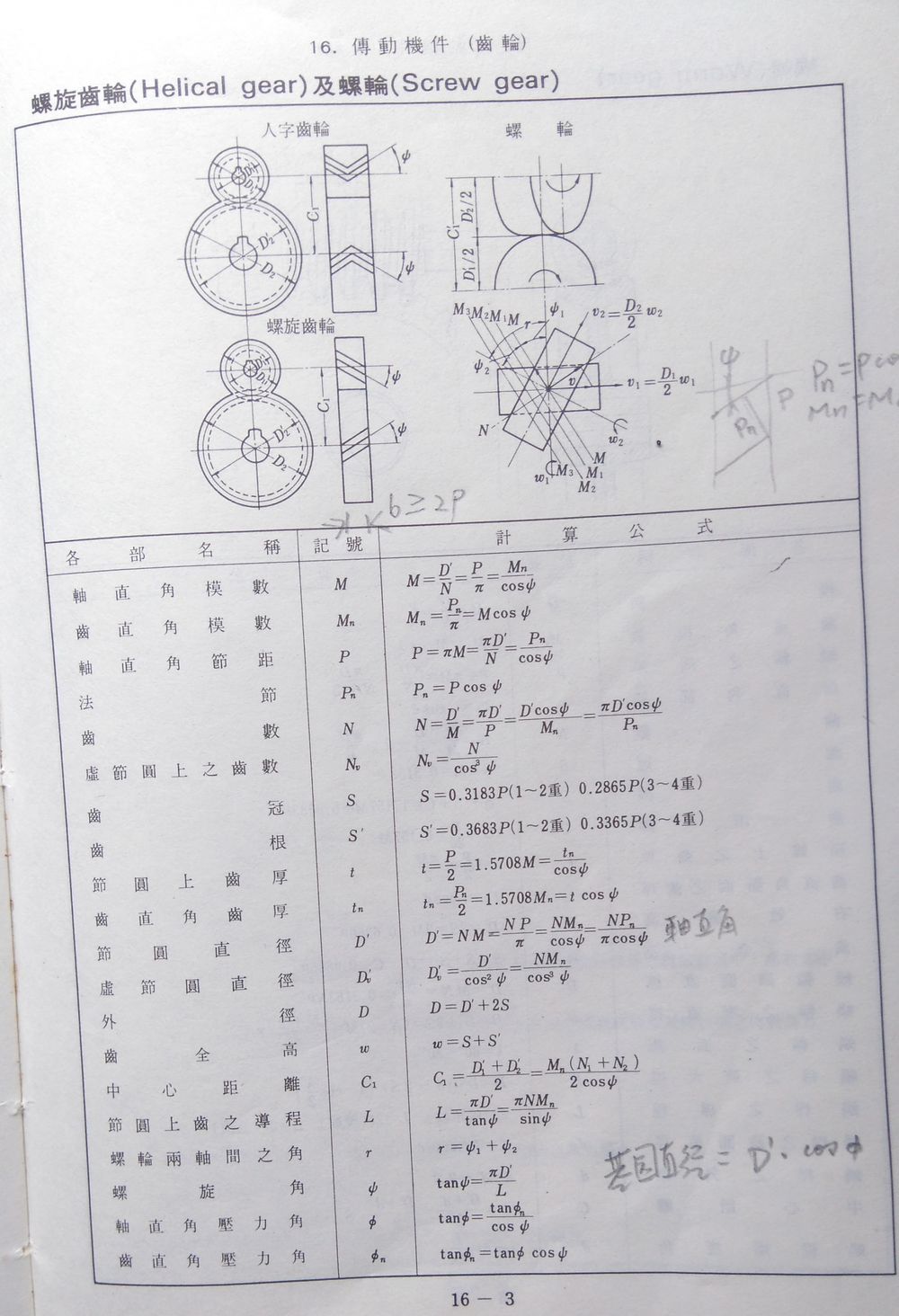

5 \6 c2 a, d. s2 a0 X, x: K作圖參數計算依據圖1設計手冊,附 組件及大小齒輪之零件圖(2012)及Excel計算檔(2010).5 _: I2 d* D6 Z  h, V  s8 t2 ~  C
本例僅適用製圖參考.. T% f2 r( s# ]2 F6 j! P
6 ~$ D; r8 L. }, o8 }) H
" B4 ^; l! c" }& h' Z  ^% t" T1 o圖1
# L7 T+ A9 Q$ _" V
" s$ Y/ f9 _- Q0 N! m/ P 設計手冊.jpg

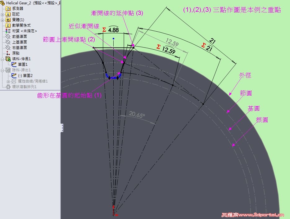

補充參考1 P  {: U! H* D$ Q& Z

请教梁大的设计手册叫什么名字,好多专业名词和我们的不一样啊。
 楼主| 发表于 2015-11-10 13:34:10 | 显示全部楼层 来自: 中国浙江嘉兴
keilei001 发表于 2015-11-10 12:51
) h' Y! v- k5 l0 }请教梁大的设计手册叫什么名字,好多专业名词和我们的不一样啊。
: k/ o  O4 E/ s5 `2 l4 u' Z& o
標準機械設計圖表便覽  _ 小栗富士雄 著3 n# P& j" ^, M$ I$ g
, `( O4 t4 F2 E台灣買的,大部是依據日本標規
