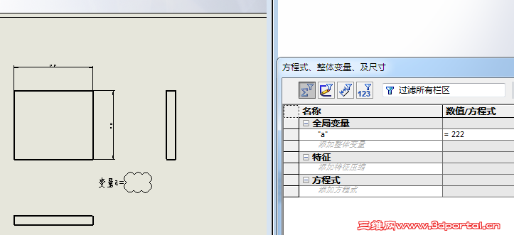

[求助] 模型中的变量能否直接链接到工程图?
发表于 2015-9-18 10:49:45 | 显示全部楼层 |阅读模式 来自: 中国广东深圳
30.png ' k5 v/ z+ X  E9 U, M- B
+ @2 K3 q& }4 ?" C3 d( T2 O
问题如图。
; R8 }6 Q' b0 r7 l0 l

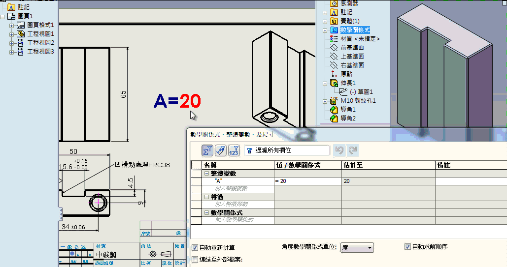

发表于 2015-9-18 23:52:55 | 显示全部楼层 来自: 日本
本帖最后由 ryouss 于 2015-9-19 00:05 编辑 3 h" e: x9 x9 V( w3 x1 M! l. N
* d9 j. i! C0 ^; R3 C# R/ H8 ~: P可以,連結  " 屬性"; e2 I/ ~5 c' }
3 n2 Z& d: {- A! I" l capture-2.gif + k% f0 Y, O: h% x
