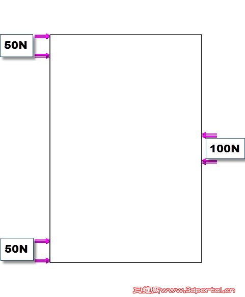

1.       下图所示为一块长方形薄件,两侧受到数值大小相等的载荷作用:
# r( R8 [0 K  Z+ f1 a) b

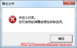

2.       在算例中定义两侧的载荷条件后直接运行分析,会弹出错误的提示框,如下图所示:
2.jpg       9 G$ }1 y# f. o

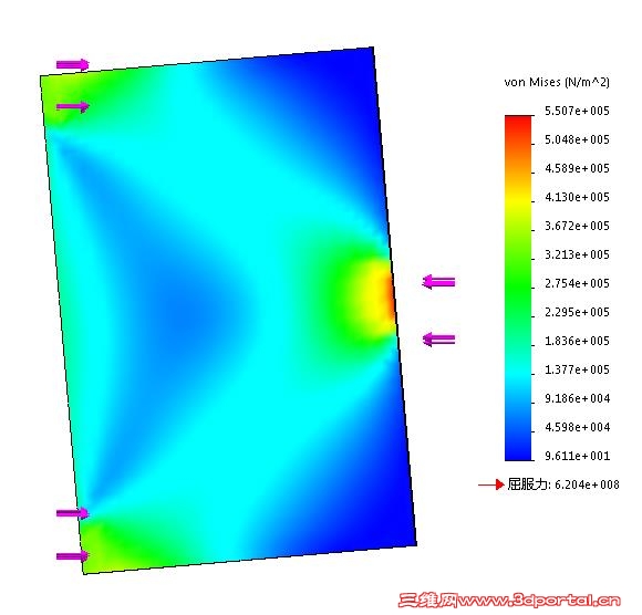

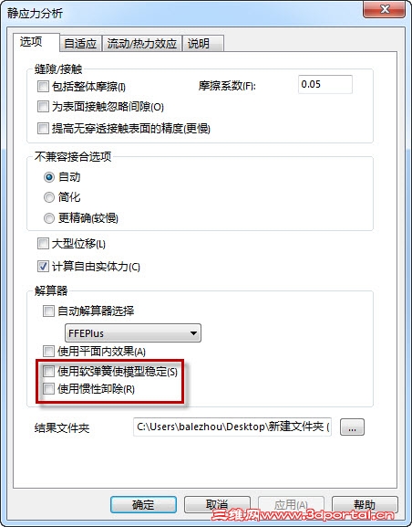

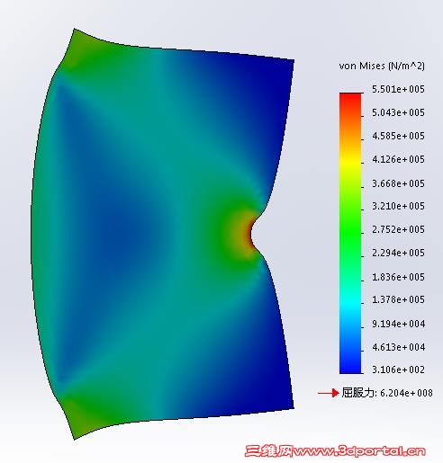

3.       根据软件提示,在算例属性中打开“软弹簧”或“惯性卸除”的选项后,所得分析结果不符合预期的设想,而实际应该是薄件发生弯曲。如下图所示:

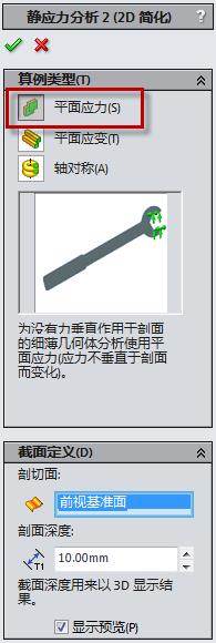

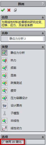

4.       新建静力算例时,勾选“使用2D简化”,并选择“平面应力”类型,此薄件的受力分析可视为是一个“平面应力”问题。如下图所示:

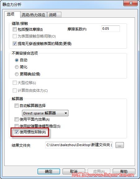

5.       在算例属性中打开 “惯性卸除”的选项后,所得分析结果符合预期的设想。如下图所示:
7 D. L5 Q* m/ D7 L/ n% E
6.jpg     7.jpg 5 V- F8 W5 n: X' @8 Q
